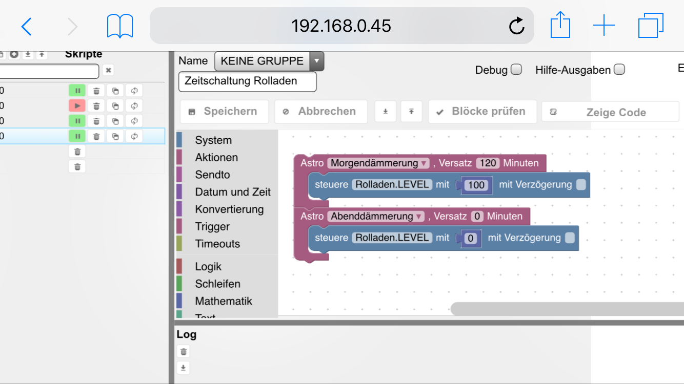

      Hallo Zusammen,
      ich bin noch ein ziemlicher Anfänger in iOBroker und möchte meinen Rolladen wie folgt steuern:
      Unter der Woche soll der Rolladen zum Sonnenaufgang hochfahren und zum Sonnenuntergang runterfahren. Das habe ich bisher auch so hibekommen. Am Wochenende und an Feiertagen soll der Rolladen aber erst um 10.30 Uhr hochfahren. Das habe ich bisher nicht zum laufen bekommen. Vll. kann mir einer von Euch weiterhelfen!
      Vielen Dank!!

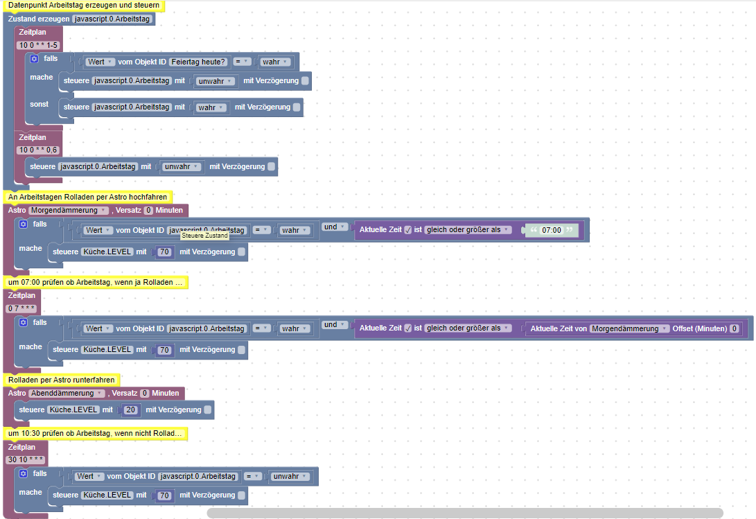

        Moin,
        das ginge mit einem Hilfsdatenpunkt, z.B. Arbeitstag.
        Den kannst du mit weiteren Scripten setzen, mit cron als Trigger relativ einfach die Wochenenden. Weiterhin gibt es hier irgendwo einen Feiertagskalender. Da lässt sich dann sicherlich auch was bauen.
        Der DP steht dann an Arbeitstagen auf true.
        Du erweiterst dein Blockly also um falls - mache -> falls Wert von Arbeitstag = true -> Rolladen hochfahren
        So läuft die Astrofunktion fürs hochfahren nur an Arbeitstagen.
        Jetzt kannst du ein weiteres Script mit Cron triggern jeden Tag 10:30Uhr falls Wert von Arbeitstag = false -> Rolladen hochfahren
        Matze
        EDIT: Oh man, für die Feiertage gibt es sogar einen Adapter. Der setzt z.B. feiertage.0.heute.boolean auf true, sobald ein Feiertag ist.
        Also einfach machbar.
        Frag wenn du mit meinem Geschreibsel nix anfangen kannst.

            Moin,
            so aus der Hüfte geschossen 😄
            <xml xmlns="http://www.w3.org/1999/xhtml"><block id="MsAHg|-SMIE?C4%@l)c_" type="comment" x="-762" y="-538"><field name="COMMENT">Datenpunkt Arbeitstag erzeugen und steuern</field>
            <next><block id="fKbG^ef?ge+bD23ROlf" type="create"><field name="NAME">javascript.0.Arbeitstag</field> <statement name="STATEMENT"><block id="l{SFGs+WCkKfk]I?nQid" type="schedule"><field name="SCHEDULE">10 0 * * 1-5</field> <statement name="STATEMENT"><block id="GTBmlGoD+mF{uN^i:i4V" type="controls_if"><mutation else="1"></mutation> <value name="IF0"><block id="Bk1((q9.{m?2D#:wO]" type="logic_compare"><field name="OP">EQ</field>
            <value name="A"><block id="YKXKBU5X7P8ild)BWaI+" type="get_value"><field name="ATTR">val</field>
            <field name="OID">feiertage.0.heute.boolean</field></block></value>
            <value name="B"><block id="dt{TWgosb4Diz!(qeI1" type="logic_boolean"><field name="BOOL">TRUE</field></block></value></block></value> <statement name="DO0"><block id="!u95_2T_@PdN4n{GM2?T" type="control"><mutation delay_input="false"></mutation> <field name="OID">javascript.0.Arbeitstag</field> <field name="WITH_DELAY">FALSE</field> <value name="VALUE"><block id="NHduq8fQCRwTX?x.7t*f" type="logic_boolean"><field name="BOOL">FALSE</field></block></value></block></statement> <statement name="ELSE"><block id="?-YG*FP)3]HF{x2u%HVt" type="control"><mutation delay_input="false"></mutation> <field name="OID">javascript.0.Arbeitstag</field> <field name="WITH_DELAY">FALSE</field> <value name="VALUE"><block id="WsSH0Dy9q}tluW/wFAFg" type="logic_boolean"><field name="BOOL">TRUE</field></block></value></block></statement></block></statement> <next><block id="S3.5)f@HcWyub7GG0(cA" type="schedule"><field name="SCHEDULE">10 0 * * 0,6</field> <statement name="STATEMENT"><block id="~vrPk6G_TI6}FQp2BvsB" type="control"><mutation delay_input="false"></mutation> <field name="OID">javascript.0.Arbeitstag</field> <field name="WITH_DELAY">FALSE</field> <value name="VALUE"><block id="xI/OunMJWyNJvF1i:^9O" type="logic_boolean"><field name="BOOL">FALSE</field></block></value></block></statement></block></next></block></statement> <next><block id="Xs[[*.g#rH]Nh(Z4PtS4" type="comment"><field name="COMMENT">An Arbeitstagen Rolladen per Astro hochfahren</field> <next><block id="xfv(ji1U?E,R!9Y]t@-2" type="astro"><field name="TYPE">dawn</field> <field name="OFFSET">0</field> <statement name="STATEMENT"><block id="){@oj.HqG@hvL()56?|z" type="controls_if"><value name="IF0"><block id="1-OKfhJ7lwB2dXKpsm.i" type="logic_compare"><field name="OP">EQ</field> <value name="A"><block id=".{_6BdJ%IY0X5{6+vjS;" type="get_value"><field name="ATTR">val</field> <field name="OID">javascript.0.Arbeitstag</field></block></value> <value name="B"><block id="Ymm)MK=7IO+)v2?7UgCt" type="logic_boolean"><field name="BOOL">TRUE</field></block></value></block></value> <statement name="DO0"><block id="^:N]aah_A(L9ax7e!Kh" type="control"><mutation delay_input="false"></mutation>
            <value name="VALUE"><block id="!P{e,/-KLR:sph3|]%Kf" type="math_number"><field name="NUM">100</field></block></value></block></statement></block></statement>
            <next><block id=".}r,GY08l9I1?`j[gJa{" type="comment"><field name="COMMENT">Rolladen per Astro runterfahren</field>
            <next><block id=")N.~NDUYGw0OUC
            aA32j" type="astro"><field name="TYPE">dusk</field>
            <statement name="STATEMENT"><block id="21lB?rY!QC/qYj4(#RVW" type="control"><mutation delay_input="false"></mutation>
            <value name="VALUE"><block id="GuSZVGRsau7@Lm-JNGb" type="math_number"><field name="NUM">0</field></block></value></block></statement>
            <next><block id="1%3VuHS51x{J7,o2j;NV" type="comment"><field name="COMMENT">um 10:30 prüfen ob Arbeitstag, wenn nicht Rolladen hochfahren</field>
            <next><block id="woA/oQE.;aTbOF6]1WD_" type="schedule"><field name="SCHEDULE">30 10 * * </field>
            <statement name="STATEMENT"><block id="x=nehu7R;Ruo{6[Mul2
            " type="controls_if"><value name="IF0"><block id="BwTuqT7E5SQw]v;Z]31{" type="logic_compare"><field name="OP">EQ</field>
            <value name="A"><block id="7UB]6Q{Ay
            aJVxAU7CZ{" type="get_value"><field name="ATTR">val</field>
            <value name="B"><block id="9R.RqKWqkCZBsg:cW_gf" type="logic_boolean"><field name="BOOL">FALSE</field></block></value></block></value>
            <statement name="DO0"><block id="|BCpJ_OE#Lo?h.BaJL4r" type="control"><mutation delay_input="false"></mutation>
            <value name="VALUE"><block id="~0SND8aJshFeV-ZO-@+@" type="math_number"><field name="NUM">100</field></block></value></block></statement></block></statement></block></next></block></next></block></next></block></next></block></next></block></next></block></next></block></xml>
            Du kannst den Code bei dir ja mal importieren und damit mal testen. Die Datenpunkte von deinen Rolläden müssen natürlich noch eingesetzt werden.
            Als Hinweis: der Trigger gehört bei Blockly IMMER nach Außen. Auch Trigger in Trigger funktioniert nicht. Ausnahme hier "Zustand erzeugen". Das kann irgendwo verbaut werden.
            Matze
              Laudes last edited by
              Guten Morgen Matze,
              habe es gleich importiert und meinen Rolladen eingebunden. der DP wurde auch erstellt.
              Ich denke das ist genau das was ich gesucht habe 😄
              Eine Frage habe ich noch zum Verständnis, es wird jetzt immer um 0:10 Uhr der Status beim Arbeitstag auf true oder false gestellt und der bleibt solange gleich bis er überschrieben wird?
              Und den Baustein "Zustand erzeugen" könnte ich jetzt theoretisch aus dem Script löschen da er ja schon erstellt ist, oder macht es Sinn ihn dauerhaft so stehen zu lassen?
              Nochmal vielen herzlichen Dank und schöne Feiertage!!
              • Matzebhv
                Matzebhv last edited by
                Ja, richtig. Das ganze geht bestimmt eleganter, so ist es aber grade für den Anfang am besten verständlich.
                Der kann theoretisch raus. Vorteil den dazulassen: wenn du die Scripte exportierst und neu / woanders einbindest ( Systemcrash oder ähnliches ) werden die benötigten Datenpunkte automatisch neu erzeugt.
                Dir auch ein frohes Fest!
                Matze

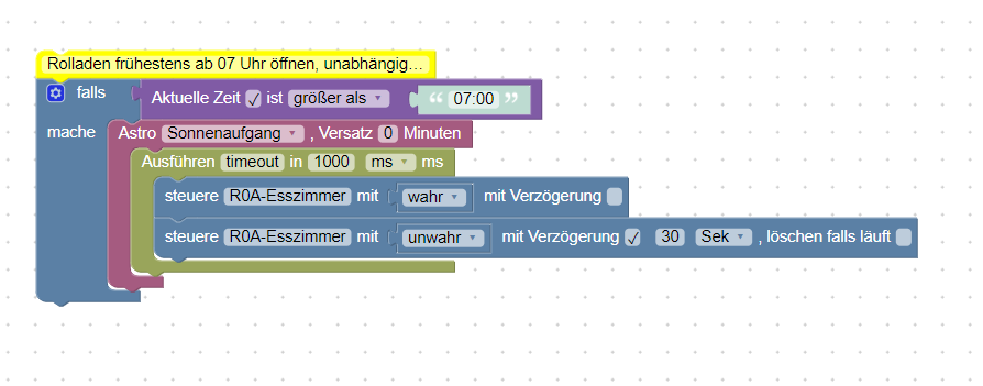

                                Hallo ,
                                ich würde hier gerne nochmal auf das Thema zurückkommen…
                                Zuerst: Coole Lösung mit dem Überprüfen des Arbeitstages..
                                Aber: Falls ein Arbeitstag ist, und es ist Sommer.... Dann geht doch so möglicherweise der Rolladen morgens um 4 (Morgendämmerung) hoch, oder ?
                                Wie könnte man das denn auf frühestens 7.00 einstellen ?
                                Martin
                                • Matzebhv
                                  Moin Martin,
                                  das wäre dann so ( auch aus der Hüfte ohne Garantie 😞
                                  Um 07:00 Uhr wird geprüft, ob die aktuelle Zeit ( hier dann 07:00 ) gleich oder größer als Astrozeit ist. Wenn ja -> auf
                                  Zur Astrozeit wird geprüft, ob die aktuelle Zeit > 07:00 ist, wenn ja -> auf, wenn nein -> nix.
                                  Als Ergebnis sollte dabei herauskommen: die Dinger fahren um 07:00 auf, es sei denn Astro ist später. Dann verzögert sich das hochfahren nach hinten. Probiere das mal so aus.
                                  Matze

                                          @Matzebhv:
                                          Moin Martin,
                                          Matze

                                          EDIT: ersetze bitte im 07:00Uhr Trigger "gleich oder größer" durch "gleich oder kleiner" `
                                          OK.. das verstehe ich jetzt nicht ganz…. So wird doch nur um 7:00 der Rollo hochgefahren, falls die Morgendämmerung schon da ist, oder ?
                                          Was ist dann aber im Winter, wenn es um Sieben eben noch Dunkel ist ? Dann läuft doch diese Prüfung ins leere ?
                                          Ich stelle mir vor, dass die Rollos eben frühestens um 7:00 hochgehen, aber eben doch mit der Dämmerung, also im Winter möglicherweise erst um 8:30.
                                          Edit: ok... habs verstanden 🙂
                                          Edit 2: ich denke der Trigger muss doch "gleich oder größer" sein... Um 7:00, wenn die aktuelle Zeit (7:00) gleich 7:00 oder größer als die Morgendämmerung (z.B. 4:00) ist, dann Rollo hoch. oder ?
