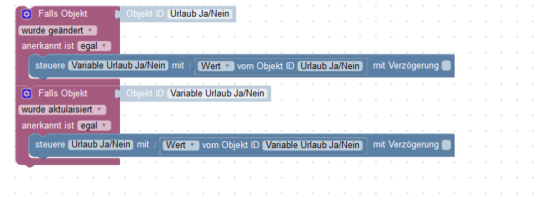

      Hallo, ich möchte 1 Variable und ein Objekt immer gleichsetzen. Wenn die Variable geändert wird soll das Objekt den gleichen Zustand bekommen und wenn das Objetkt geändert wird soll die Variable den selben Zustand annnehmen.
      Jetzt habe ich das ganze folgendermassen versucht, aber ich denke, hier entsteht ein Loop. Wie kann ich das verhindern ?
      • Dutchman
        Den zweiten Block anstatt aktualisiert auf geändert setzen
        Send from mobile device
          mrniceguy last edited by
          Manchmal kann es so einfach sein, da bin ich nicht drauf gekommen. Danke !
