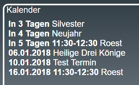

        Was mir auffällt :
        Start- und Endezeiten bzw. der Hinweis „Ganztags“ ist nicht mehr vorhanden
        ~~![](</s><URL url=)<link_text text="https://uploads.tapatalk-cdn.com/201712 ... d3e7af.jpg">https://uploads.tapatalk-cdn.com/20171225/24a89148724327c75fa6c3cbabd3e7af.jpg</link_text>" />
        ~~![](</s><URL url=)<link_text text="https://uploads.tapatalk-cdn.com/201712 ... 48b864.jpg">https://uploads.tapatalk-cdn.com/20171225/f3d79ed4138b26b1968d82cb3b48b864.jpg</link_text>" />
        Der Haken „Start-Endezeiten verbergen“ hat hier keine Wirkung.
        Auch Kombinationen mit dem Haken „Ersetze Datum mit Worten“ bringt nichts.
        Sind jetzt mehrtägige Einträge möglich?

          Komisch. Irgendwelche Fehler im log? Wie sieht das in der aktuellen stable Version aus? Machst du mir bitte dazu nen github issue inkl. ics file auf … Danke.
          Und, ja, mehrere Tage geht jetzt.

              Das mit dem "undefined" sollte auf GitHub gefixt sein

                Passt - klappt wieder.
                ~~![](</s><URL url=)<link_text text="https://uploads.tapatalk-cdn.com/201712 ... 32d79f.jpg">https://uploads.tapatalk-cdn.com/20171225/974810ba87ee19b04e2343284e32d79f.jpg</link_text>" />
                Allerdings sind die Texte selber jetzt in weiß, und nur die Zeitangabe farbig.
                Mich stört‘s nicht, ist aber ein Unterschied zur 1.3.2

                  Das liegt daran das vorher das HTML "falsch" zusammengebaut wurde. Wie soll es denn sein? Mir egal, geht beides :-))
