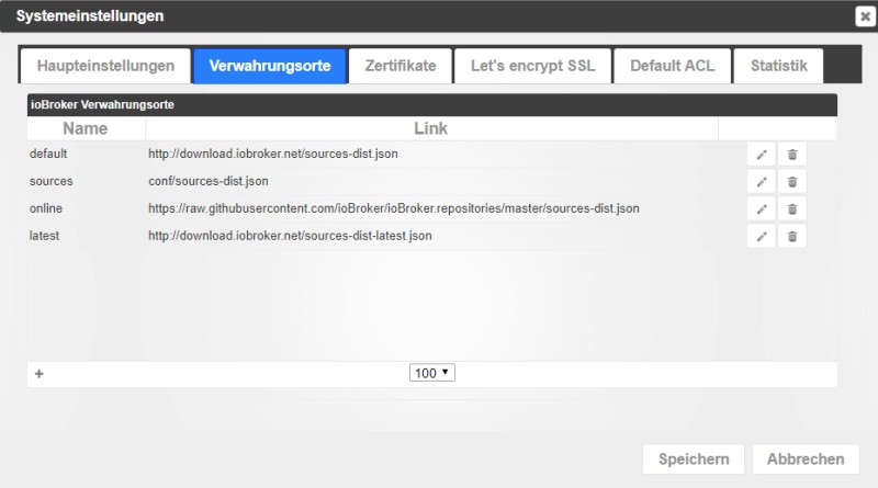

      Anbei noch meine Verwahrungsorte welche bisher von mir noch nie angepasst wurden.

      • Dutchman
        Ja, steht dein bewahrungort auf Default?
        Dann siehst du nur die "stabielen" Versionen.
        Wenn du latest wählst bekommst du inner die neuesten
        Send from mobile device

          @Dutchman:
          Ja, steht dein bewahrungort auf Default? `
          Ja, der steht auf Default, daran habe ich noch nie etwas geändert… wurde daran mal etwas geändert?
          Wie und wo kann ich erkennen ob eine Version "stable" ist?
          Ich würde ja davon ausgehen dass alle version tag's im master branch stable sind.
          Als Beispiel der Cloud Adapter wird bei mir als letzte Version 2.0.5 angezeigt, müsste also ein "stable" sein.
          Laut github sind wir jetzt schon bei 2.2.0, da müßte doch schon längst mal eine neuere Version "stable" gewesen sein?

              @Homoran:
              @eastcoast:
              wurde daran mal etwas geändert? ???
              Da ich bisher immer Updates in viel kürzeren Zyklen erhalten habe und jetzt seit Wochen keine mehr,
              könnte man meinen, dass sich entweder der "aktive Verwahrungsort" von "latest" auf "default" umgestellt hat,
              oder aber der "default" Zweig einfach nicht mehr so häufig wie früher hochgezogen wird.
              @Homoran:
              Wirfst du da nicht einiges durcheinander? `
              Ja, scheint so… vermutlich habe ich die hier praktizierten Rollouts und Versionierungen noch nicht richtig verstanden.
              Mich wunderte eben nur, dass am Beispiel des cloud-adapters zwischen einer 2.0.5 und einer 2.2.0,
              womit ja schon zwei "minor" Sprünge und einige "patch" Sprünge durchgeführt wurden,
              keine "stables" released wurden.

                @eastcoast:
                oder aber der "default" Zweig einfach nicht mehr so häufig wie früher hochgezogen wird. `
                …oder aber die meisten Fehler inzwischen behoben sind, dass weiter Updates nicht mehr notwendig sind
                ...oder die Adapter Feature-Complete sind
                ...oder, oder oder... 😄
                Rainer
                • E
                  eastcoast last edited by
                  @Homoran:
                  ...oder die Adapter Feature-Complete sind `
                  Na ja… dann wäre aber eine "latest" und ein "stable" Release Version nicht so weit auseinander 😉
