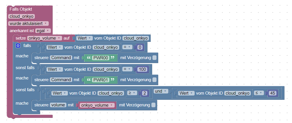

      Guten Tag,
      ich verstehe leider sehr wenig von ioBroker oder Javascript. Ich habe nun das nötigste hinbekommen. Leider werden zwei Fehler im ioBroker angezeigt, die mir dann doch ein Dorn im Auge sind:
      javascript.0	2017-12-24 15:38:34.198	error	change ID is empty: {"common":{"enabled":100},"from":"system.adapter.javascript.0","ts":1514129914147,"_id":null,"acl":{"object":1636,"owner":"system.user.admin","ownerGroup":"system.group.administr
      cloud.0	2017-12-24 15:38:34.168	error	change ID is empty: {"common":{"enabled":100},"from":"system.adapter.javascript.0","ts":1514129914147,"_id":null,"acl":{"object":1636,"owner":"system.user.admin","ownerGroup":"system.group.administr
      admin.0	2017-12-24 15:38:34.160	error	change ID is empty: {"common":{"enabled":100},"from":"system.adapter.javascript.0","ts":1514129914147,"_id":null,"acl":{"object":1636,"owner":"system.user.admin","ownerGroup":"system.group.administr
      javascript.0	2017-12-24 16:46:04.502	warn	at Object. (script.js.script.onkyo.onkyo_pwr_vol:11:5)
      javascript.0	2017-12-24 16:46:04.501	warn	Wrong type of onkyo.0.command: "string". Please fix, while deprecated and will not work in next versions.
      Zwar verstehe ich hier die Fehlermeldung (er mag den String nicht), aber was soll ich dagegen tun? Onkyo möchte halt, dass ich den Befehl PWR01 sende.
      Vielen Dank für eure kommende Hilfe!
