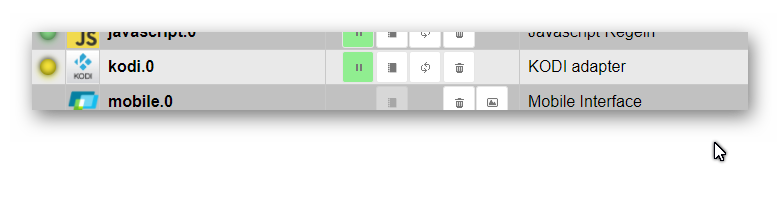

    4. KODI adapter nur gelb
    • O
      oggy1 last edited by
      was muss ich wie einstellen, dass dieser KODI adapter sich mit meinem Raspberry Pi3 wo LibreELEC installiert ist verbindet? Habe auf meinem Handy die App "Kore" installiert und damit kann ich ohne Probleme auf LibreELEC zugreifen und alles steuern, das gilt auch für meinen Laptop und PC übern Browser, nur dieser KODI Adapter will einfach nicht.
        Kuddel last edited by
        Du musst im Kodi in den Einstellungen beim Punkt "Steuerung" beide Punkte aktivieren:
        "Fernsteuerung druch Anwendungen dieses Rechners erlauben"
        "Fernsteuerung druch Anwendungen anderer Rechners erlauben"
        Dann sollte sich der Adapter mit Kodi verbinden
