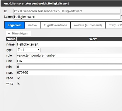

      ich habe gerade mal versucht die Helligkeit meiner Präsenzmelder auszulesen. Hab die dazu auf eine GA gegeben und das Projekt neu in ioBroker eingelesen. Das Objekt findet er, aber keine Werte.
      Geht das nicht oder mache ich einen Fehler?

        der Luxwert wurde bei mir erst Angezeigt nachdem ich die Einstellungen
        angepasst habe.
        hier standen nach dem einlesen Logikwerte drinnen..
        in der Zeile dpt sollte DPT9.004 für Lux stehen alles andere hat nicht funktioniert.
        Grüße, Andy
