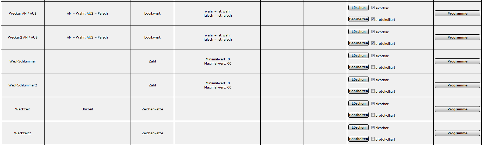

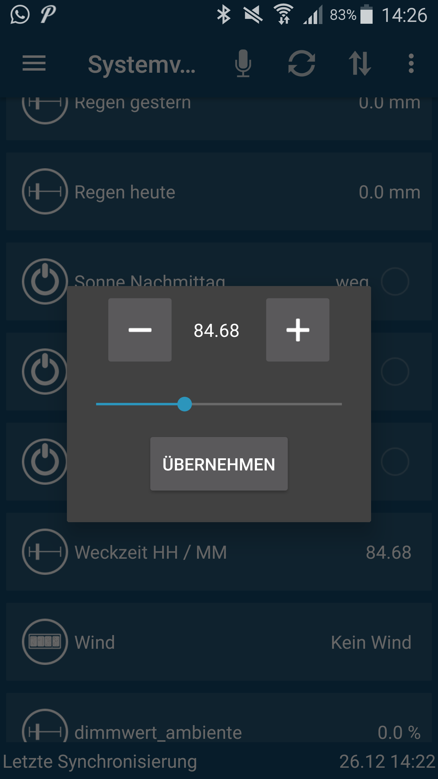

                Ich habe ein Android Handy, deshalb versuche ich gerade das ganze über die hervorragende App Tinymatic (ehemals Homedroid) zu machen.

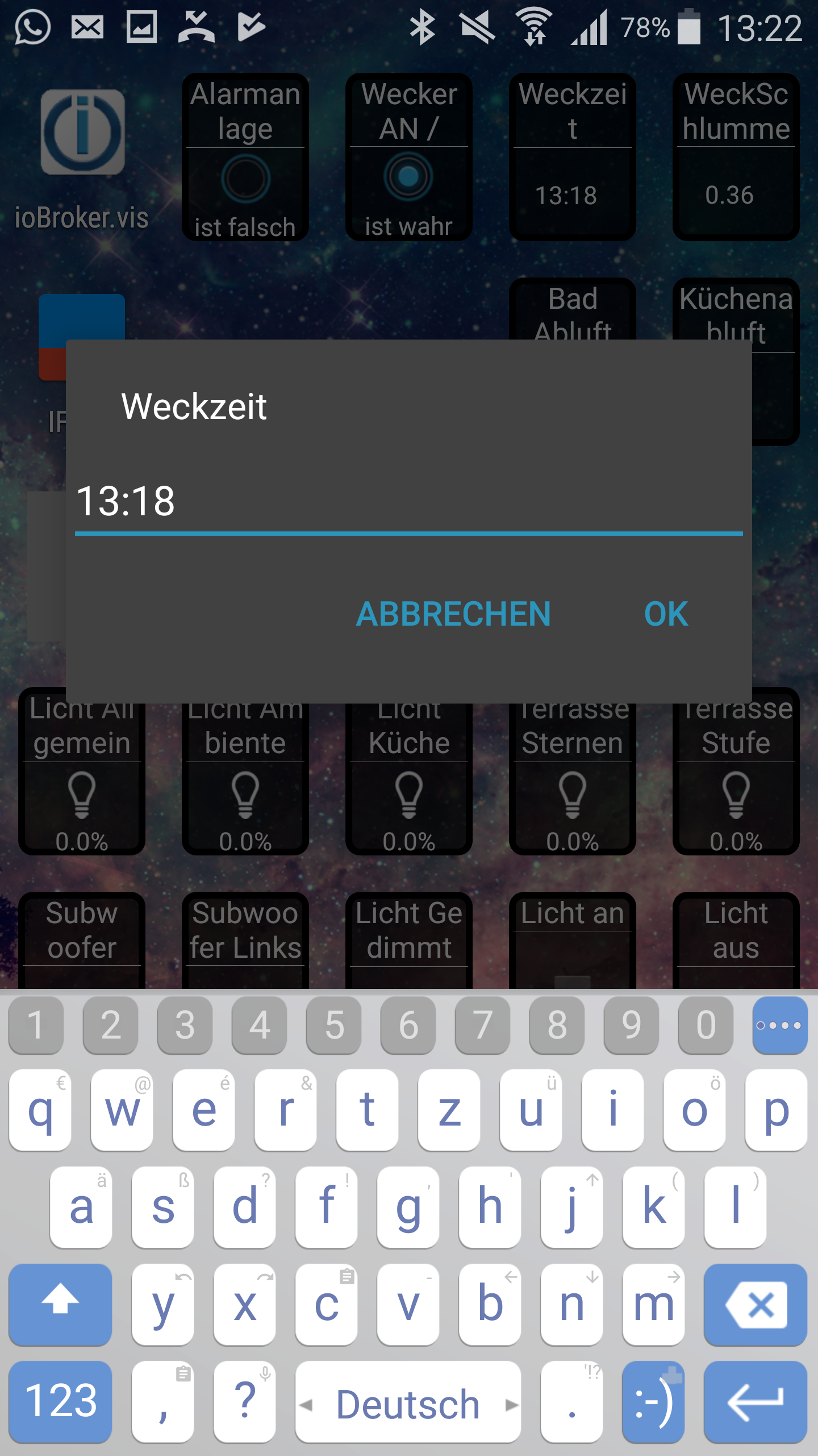

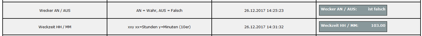

                Ich habe dazu folgende Variablen auf der Homematic angelegt (in dem Beispiel soll die Weckzeit 10:30h betragen):
                Diese kann ich dann sehr bequem mit der Tinymatic App bedienen (auch über Widgets) hier Beispiel Weckzeit 08:40 :

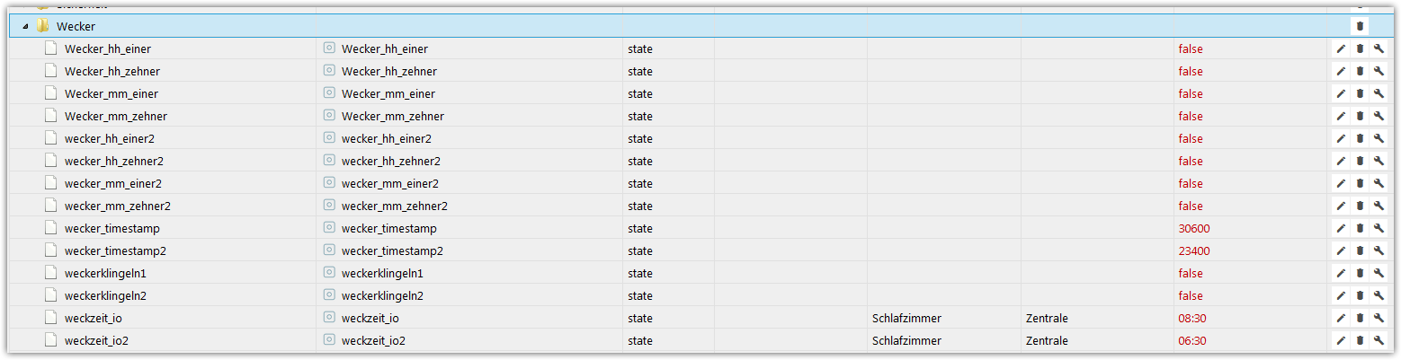

                Nun muss ich diese Daten aus den Homematic Variablen nur noch so in io.broker umformatieren, dass iobroker das auch als Uhrzeit versteht:
                filename="Wecker Variablen übernehmen.png" index="0">~~
                Hier komm ich noch nicht so gut weiter, falls jemand noch ne Idee hat immer gern raus damit 😉

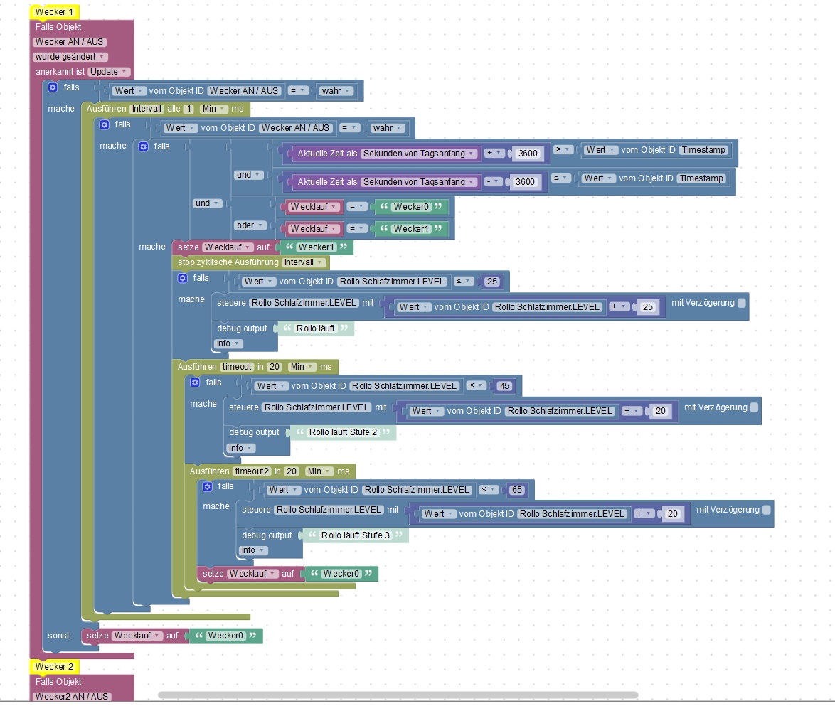

                  Linedancer last edited by

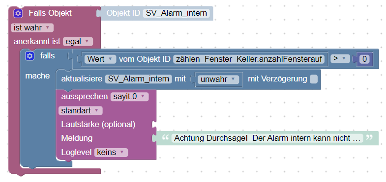

                  Die Sprachausgabe läuft entweder über einen Sonos oder alternativ über ein Android Wandtablet mit dem Home24 Mediaplayer.
                  Hier das Blockly dazu:
                  Den Fensterstatus emittle ich hiermit:
                  http://forum.iobroker.net/viewtopic.php … 79c1#p6564

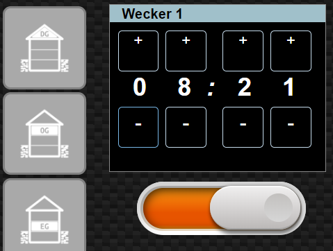

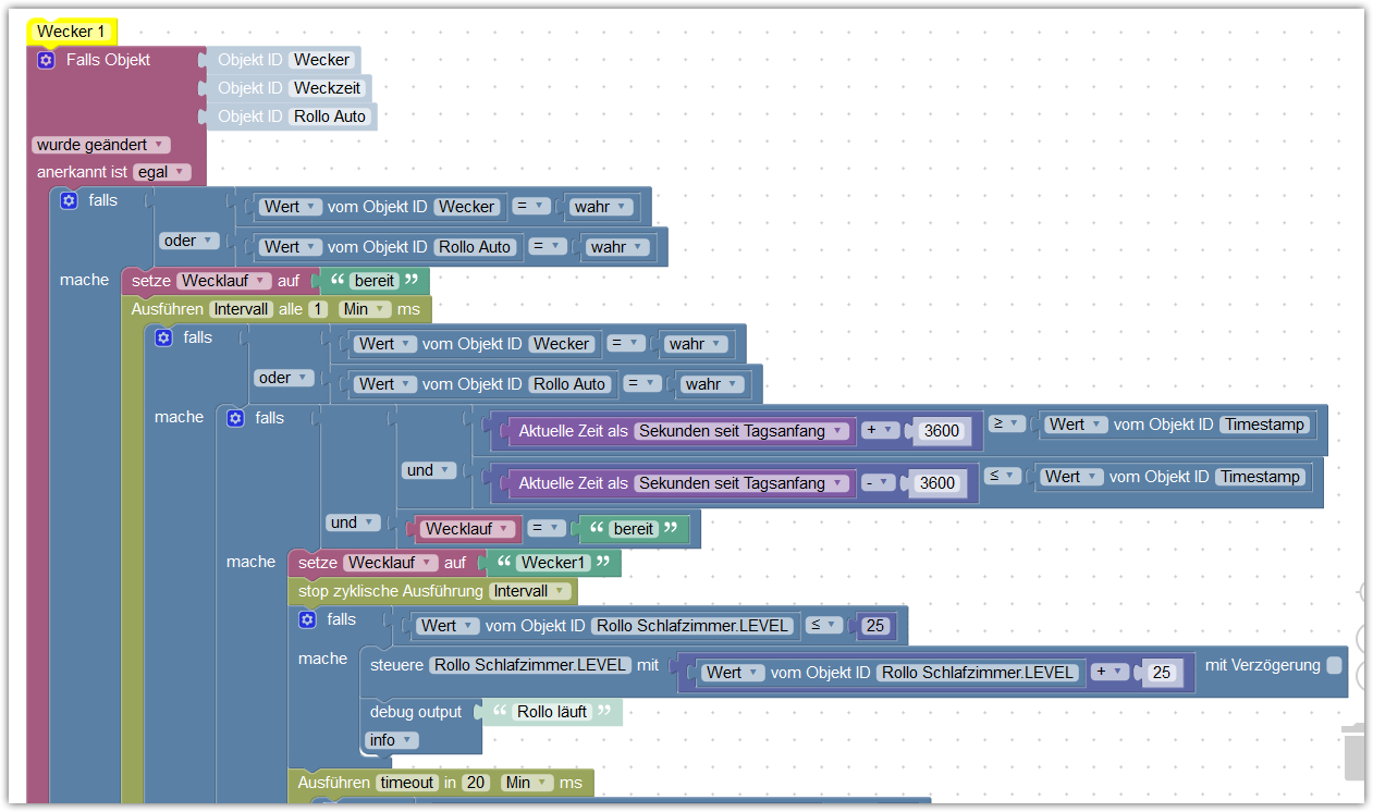

                    bei mir sieht es ähnlich aus.
                    und das Blockly dazu:

                        Linedancer last edited by Negalein

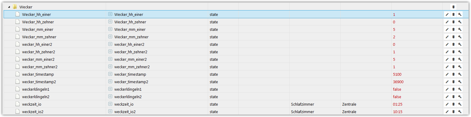

                        hier der Export der widgets:
                        [{"tpl":"tplIconInc","data":{"oid":"javascript.0.Wecker.Wecker1.hh_Zehner","visibility-cond":"==","visibility-val":1,"step":"-1","minmax":"0","text":"-","repeat_delay":"800","repeat_interval":"800","signals-cond-0":"==","signals-val-0":true,"signals-icon-0":"/vis/signals/lowbattery.png","signals-icon-size-0":0,"signals-blink-0":false,"signals-horz-0":0,"signals-vert-0":0,"signals-hide-edit-0":false,"signals-cond-1":"==","signals-val-1":true,"signals-icon-1":"/vis/signals/lowbattery.png","signals-icon-size-1":0,"signals-blink-1":false,"signals-horz-1":0,"signals-vert-1":0,"signals-hide-edit-1":false,"signals-cond-2":"==","signals-val-2":true,"signals-icon-2":"/vis/signals/lowbattery.png","signals-icon-size-2":0,"signals-blink-2":false,"signals-horz-2":0,"signals-vert-2":0,"signals-hide-edit-2":false,"src":"/icons-material-png/content/ic_remove_circle_outline_white_48dp.png","visibility-groups-action":"hide","lc-type":"last-change","lc-is-interval":true,"lc-is-moment":false,"lc-format":"","lc-position-vert":"top","lc-position-horz":"right","lc-offset-vert":0,"lc-offset-horz":0,"lc-font-size":"12px","lc-font-family":"","lc-font-style":"","lc-bkg-color":"","lc-color":"","lc-border-width":"0","lc-border-style":"","lc-border-color":"","lc-border-radius":10,"lc-zindex":0,"invert_icon":false,"imageHeight":"0"},"style":{"left":"157px","top":"139px","height":"50px","width":"50px","z-index":"4","background":"transparent","font-size":"xx-large","color":"white"},"widgetSet":"jqui"},{"tpl":"tplFrame","data":{"visibility-cond":"==","visibility-val":1,"title":"Wecker 1","title_color":"black","title_top":"2","title_left":"15","header_height":"22","header_color":"#a0c0ca","signals-cond-0":"==","signals-val-0":true,"signals-icon-0":"/vis/signals/lowbattery.png","signals-icon-size-0":0,"signals-blink-0":false,"signals-horz-0":0,"signals-vert-0":0,"signals-hide-edit-0":false,"signals-cond-1":"==","signals-val-1":true,"signals-icon-1":"/vis/signals/lowbattery.png","signals-icon-size-1":0,"signals-blink-1":false,"signals-horz-1":0,"signals-vert-1":0,"signals-hide-edit-1":false,"signals-cond-2":"==","signals-val-2":true,"signals-icon-2":"/vis/signals/lowbattery.png","signals-icon-size-2":0,"signals-blink-2":false,"signals-horz-2":0,"signals-vert-2":0,"signals-hide-edit-2":false,"visibility-groups-action":"hide","lc-type":"last-change","lc-is-interval":true,"lc-is-moment":false,"lc-format":"","lc-position-vert":"top","lc-position-horz":"right","lc-offset-vert":0,"lc-offset-horz":0,"lc-font-size":"12px","lc-font-family":"","lc-font-style":"","lc-bkg-color":"","lc-color":"","lc-border-width":"0","lc-border-style":"","lc-border-color":"","lc-border-radius":10,"lc-zindex":0},"style":{"left":"146px","top":"7px","width":"275px","height":"213px","font-family":"Arial, Helvetica, sans-serif","font-style":"normal","font-variant":"normal","font-weight":"bold","font-size":"large","z-index":"1","background":"black"},"widgetSet":"basic"},{"tpl":"tplIconInc","data":{"oid":"javascript.0.Wecker.Wecker1.hh_Zehner","visibility-cond":"==","visibility-val":1,"step":"+1","minmax":"2","text":"+","repeat_delay":"800","repeat_interval":"800","signals-cond-0":"==","signals-val-0":true,"signals-icon-0":"/vis/signals/lowbattery.png","signals-icon-size-0":0,"signals-blink-0":false,"signals-horz-0":0,"signals-vert-0":0,"signals-hide-edit-0":false,"signals-cond-1":"==","signals-val-1":true,"signals-icon-1":"/vis/signals/lowbattery.png","signals-icon-size-1":0,"signals-blink-1":false,"signals-horz-1":0,"signals-vert-1":0,"signals-hide-edit-1":false,"signals-cond-2":"==","signals-val-2":true,"signals-icon-2":"/vis/signals/lowbattery.png","signals-icon-size-2":0,"signals-blink-2":false,"signals-horz-2":0,"signals-vert-2":0,"signals-hide-edit-2":false,"src":"/icons-material-png/content/ic_add_circle_outline_white_48dp.png","visibility-groups-action":"hide","lc-type":"last-change","lc-is-interval":true,"lc-is-moment":false,"lc-format":"","lc-position-vert":"top","lc-position-horz":"right","lc-offset-vert":0,"lc-offset-horz":0,"lc-font-size":"12px","lc-font-family":"","lc-font-style":"","lc-bkg-color":"","lc-color":"","lc-border-width":"0","lc-border-style":"","lc-border-color":"","lc-border-radius":10,"lc-zindex":0},"style":{"left":"157px","top":"41px","height":"50px","width":"50px","z-index":"5","background":"transparent","color":"white"},"widgetSet":"jqui"},{"tpl":"tplIconInc","data":{"oid":"javascript.0.Wecker.Wecker1.hh_Einer","visibility-cond":"==","visibility-val":1,"step":"-1","minmax":"0","text":"-","repeat_delay":"800","repeat_interval":"800","signals-cond-0":"==","signals-val-0":true,"signals-icon-0":"/vis/signals/lowbattery.png","signals-icon-size-0":0,"signals-blink-0":false,"signals-horz-0":0,"signals-vert-0":0,"signals-hide-edit-0":false,"signals-cond-1":"==","signals-val-1":true,"signals-icon-1":"/vis/signals/lowbattery.png","signals-icon-size-1":0,"signals-blink-1":false,"signals-horz-1":0,"signals-vert-1":0,"signals-hide-edit-1":false,"signals-cond-2":"==","signals-val-2":true,"signals-icon-2":"/vis/signals/lowbattery.png","signals-icon-size-2":0,"signals-blink-2":false,"signals-horz-2":0,"signals-vert-2":0,"signals-hide-edit-2":false,"src":"/icons-material-png/content/ic_remove_circle_outline_white_48dp.png","visibility-groups-action":"hide","lc-type":"last-change","lc-is-interval":true,"lc-is-moment":false,"lc-format":"","lc-position-vert":"top","lc-position-horz":"right","lc-offset-vert":0,"lc-offset-horz":0,"lc-font-size":"12px","lc-font-family":"","lc-font-style":"","lc-bkg-color":"","lc-color":"","lc-border-width":"0","lc-border-style":"","lc-border-color":"","lc-border-radius":10,"lc-zindex":0,"invert_icon":false,"imageHeight":"0"},"style":{"left":"218px","top":"139px","height":"50px","width":"50px","z-index":"4","background":"transparent","font-size":"xx-large","color":"white"},"widgetSet":"jqui"},{"tpl":"tplIconInc","data":{"oid":"javascript.0.Wecker.Wecker1.hh_Einer","visibility-cond":"==","visibility-val":1,"step":"+1","minmax":"9","text":"+","repeat_delay":"800","repeat_interval":"800","signals-cond-0":"==","signals-val-0":true,"signals-icon-0":"/vis/signals/lowbattery.png","signals-icon-size-0":0,"signals-blink-0":false,"signals-horz-0":0,"signals-vert-0":0,"signals-hide-edit-0":false,"signals-cond-1":"==","signals-val-1":true,"signals-icon-1":"/vis/signals/lowbattery.png","signals-icon-size-1":0,"signals-blink-1":false,"signals-horz-1":0,"signals-vert-1":0,"signals-hide-edit-1":false,"signals-cond-2":"==","signals-val-2":true,"signals-icon-2":"/vis/signals/lowbattery.png","signals-icon-size-2":0,"signals-blink-2":false,"signals-horz-2":0,"signals-vert-2":0,"signals-hide-edit-2":false,"src":"/icons-material-png/content/ic_add_circle_outline_white_48dp.png","visibility-groups-action":"hide","lc-type":"last-change","lc-is-interval":true,"lc-is-moment":false,"lc-format":"","lc-position-vert":"top","lc-position-horz":"right","lc-offset-vert":0,"lc-offset-horz":0,"lc-font-size":"12px","lc-font-family":"","lc-font-style":"","lc-bkg-color":"","lc-color":"","lc-border-width":"0","lc-border-style":"","lc-border-color":"","lc-border-radius":10,"lc-zindex":0},"style":{"left":"218px","top":"41px","height":"50px","width":"50px","z-index":"5","background":"transparent","color":"white"},"widgetSet":"jqui"},{"tpl":"tplValueFloat","data":{"oid":"javascript.0.Wecker.Wecker1.hh_Einer","g_fixed":false,"g_visibility":false,"g_css_font_text":true,"g_css_background":false,"g_css_shadow_padding":false,"g_css_border":false,"g_gestures":false,"g_signals":false,"visibility-cond":"==","visibility-val":1,"visibility-groups-action":"hide","is_comma":false,"is_tdp":false,"factor":"1","signals-cond-0":"==","signals-val-0":true,"signals-icon-0":"/vis/signals/lowbattery.png","signals-icon-size-0":0,"signals-blink-0":false,"signals-horz-0":0,"signals-vert-0":0,"signals-hide-edit-0":false,"signals-cond-1":"==","signals-val-1":true,"signals-icon-1":"/vis/signals/lowbattery.png","signals-icon-size-1":0,"signals-blink-1":false,"signals-horz-1":0,"signals-vert-1":0,"signals-hide-edit-1":false,"signals-cond-2":"==","signals-val-2":true,"signals-icon-2":"/vis/signals/lowbattery.png","signals-icon-size-2":0,"signals-blink-2":false,"signals-horz-2":0,"signals-vert-2":0,"signals-hide-edit-2":false,"html_prepend":"","html_append_singular":"","html_append_plural":"","digits":"0","lc-type":"last-change","lc-is-interval":true,"lc-is-moment":false,"lc-format":"","lc-position-vert":"top","lc-position-horz":"right","lc-offset-vert":0,"lc-offset-horz":0,"lc-font-size":"12px","lc-font-family":"","lc-font-style":"","lc-bkg-color":"","lc-color":"","lc-border-width":"0","lc-border-style":"","lc-border-color":"","lc-border-radius":10,"lc-zindex":0},"style":{"left":"216px","top":"95px","color":"white","width":"52px","height":"52px","text-align":"center","font-family":"Arial, Helvetica, sans-serif","font-style":"normal","font-variant":"normal","font-weight":"bolder","font-size":"xx-large","z-index":"5"},"widgetSet":"basic"},{"tpl":"tplValueFloat","data":{"oid":"javascript.0.Wecker.Wecker1.hh_Zehner","g_fixed":false,"g_visibility":false,"g_css_font_text":true,"g_css_background":false,"g_css_shadow_padding":false,"g_css_border":false,"g_gestures":false,"g_signals":false,"visibility-cond":"==","visibility-val":1,"visibility-groups-action":"hide","is_comma":false,"is_tdp":false,"factor":"1","signals-cond-0":"==","signals-val-0":true,"signals-icon-0":"/vis/signals/lowbattery.png","signals-icon-size-0":0,"signals-blink-0":false,"signals-horz-0":0,"signals-vert-0":0,"signals-hide-edit-0":false,"signals-cond-1":"==","signals-val-1":true,"signals-icon-1":"/vis/signals/lowbattery.png","signals-icon-size-1":0,"signals-blink-1":false,"signals-horz-1":0,"signals-vert-1":0,"signals-hide-edit-1":false,"signals-cond-2":"==","signals-val-2":true,"signals-icon-2":"/vis/signals/lowbattery.png","signals-icon-size-2":0,"signals-blink-2":false,"signals-horz-2":0,"signals-vert-2":0,"signals-hide-edit-2":false,"html_prepend":"","html_append_singular":"","html_append_plural":"","digits":"0","lc-type":"last-change","lc-is-interval":true,"lc-is-moment":false,"lc-format":"","lc-position-vert":"top","lc-position-horz":"right","lc-offset-vert":0,"lc-offset-horz":0,"lc-font-size":"12px","lc-font-family":"","lc-font-style":"","lc-bkg-color":"","lc-color":"","lc-border-width":"0","lc-border-style":"","lc-border-color":"","lc-border-radius":10,"lc-zindex":0},"style":{"left":"159px","top":"95px","color":"white","width":"52px","height":"52px","text-align":"center","font-family":"Arial, Helvetica, sans-serif","font-style":"normal","font-variant":"normal","font-weight":"bolder","font-size":"xx-large","z-index":"5"},"widgetSet":"basic"},{"tpl":"tplIconInc","data":{"oid":"javascript.0.Wecker.Wecker1.mm_Zehner","visibility-cond":"==","visibility-val":1,"step":"-1","minmax":"0","text":"-","repeat_delay":"800","repeat_interval":"800","signals-cond-0":"==","signals-val-0":true,"signals-icon-0":"/vis/signals/lowbattery.png","signals-icon-size-0":0,"signals-blink-0":false,"signals-horz-0":0,"signals-vert-0":0,"signals-hide-edit-0":false,"signals-cond-1":"==","signals-val-1":true,"signals-icon-1":"/vis/signals/lowbattery.png","signals-icon-size-1":0,"signals-blink-1":false,"signals-horz-1":0,"signals-vert-1":0,"signals-hide-edit-1":false,"signals-cond-2":"==","signals-val-2":true,"signals-icon-2":"/vis/signals/lowbattery.png","signals-icon-size-2":0,"signals-blink-2":false,"signals-horz-2":0,"signals-vert-2":0,"signals-hide-edit-2":false,"src":"/icons-material-png/content/ic_remove_circle_outline_white_48dp.png","visibility-groups-action":"hide","lc-type":"last-change","lc-is-interval":true,"lc-is-moment":false,"lc-format":"","lc-position-vert":"top","lc-position-horz":"right","lc-offset-vert":0,"lc-offset-horz":0,"lc-font-size":"12px","lc-font-family":"","lc-font-style":"","lc-bkg-color":"","lc-color":"","lc-border-width":"0","lc-border-style":"","lc-border-color":"","lc-border-radius":10,"lc-zindex":0,"invert_icon":false,"imageHeight":"0"},"style":{"left":"291px","top":"139px","height":"50px","width":"50px","z-index":"4","background":"transparent","font-size":"xx-large","color":"white"},"widgetSet":"jqui"},{"tpl":"tplIconInc","data":{"oid":"javascript.0.Wecker.Wecker1.mm_Zehner","visibility-cond":"==","visibility-val":1,"step":"+1","minmax":"5","text":"+","repeat_delay":"800","repeat_interval":"800","signals-cond-0":"==","signals-val-0":true,"signals-icon-0":"/vis/signals/lowbattery.png","signals-icon-size-0":0,"signals-blink-0":false,"signals-horz-0":0,"signals-vert-0":0,"signals-hide-edit-0":false,"signals-cond-1":"==","signals-val-1":true,"signals-icon-1":"/vis/signals/lowbattery.png","signals-icon-size-1":0,"signals-blink-1":false,"signals-horz-1":0,"signals-vert-1":0,"signals-hide-edit-1":false,"signals-cond-2":"==","signals-val-2":true,"signals-icon-2":"/vis/signals/lowbattery.png","signals-icon-size-2":0,"signals-blink-2":false,"signals-horz-2":0,"signals-vert-2":0,"signals-hide-edit-2":false,"src":"/icons-material-png/content/ic_add_circle_outline_white_48dp.png","visibility-groups-action":"hide","lc-type":"last-change","lc-is-interval":true,"lc-is-moment":false,"lc-format":"","lc-position-vert":"top","lc-position-horz":"right","lc-offset-vert":0,"lc-offset-horz":0,"lc-font-size":"12px","lc-font-family":"","lc-font-style":"","lc-bkg-color":"","lc-color":"","lc-border-width":"0","lc-border-style":"","lc-border-color":"","lc-border-radius":10,"lc-zindex":0},"style":{"left":"291px","top":"41px","height":"50px","width":"50px","z-index":"5","background":"transparent","color":"white"},"widgetSet":"jqui"},{"tpl":"tplIconInc","data":{"oid":"javascript.0.Wecker.Wecker1.mm_Einer","visibility-cond":"==","visibility-val":1,"step":"-1","minmax":"0","text":"-","repeat_delay":"800","repeat_interval":"800","signals-cond-0":"==","signals-val-0":true,"signals-icon-0":"/vis/signals/lowbattery.png","signals-icon-size-0":0,"signals-blink-0":false,"signals-horz-0":0,"signals-vert-0":0,"signals-hide-edit-0":false,"signals-cond-1":"==","signals-val-1":true,"signals-icon-1":"/vis/signals/lowbattery.png","signals-icon-size-1":0,"signals-blink-1":false,"signals-horz-1":0,"signals-vert-1":0,"signals-hide-edit-1":false,"signals-cond-2":"==","signals-val-2":true,"signals-icon-2":"/vis/signals/lowbattery.png","signals-icon-size-2":0,"signals-blink-2":false,"signals-horz-2":0,"signals-vert-2":0,"signals-hide-edit-2":false,"src":"/icons-material-png/content/ic_remove_circle_outline_white_48dp.png","visibility-groups-action":"hide","lc-type":"last-change","lc-is-interval":true,"lc-is-moment":false,"lc-format":"","lc-position-vert":"top","lc-position-horz":"right","lc-offset-vert":0,"lc-offset-horz":0,"lc-font-size":"12px","lc-font-family":"","lc-font-style":"","lc-bkg-color":"","lc-color":"","lc-border-width":"0","lc-border-style":"","lc-border-color":"","lc-border-radius":10,"lc-zindex":0,"invert_icon":false,"imageHeight":"0"},"style":{"left":"352px","top":"139px","height":"50px","width":"50px","z-index":"4","background":"transparent","font-size":"xx-large","color":"white"},"widgetSet":"jqui"},{"tpl":"tplIconInc","data":{"oid":"javascript.0.Wecker.Wecker1.mm_Einer","visibility-cond":"==","visibility-val":1,"step":"+1","minmax":"9","text":"+","repeat_delay":"800","repeat_interval":"800","signals-cond-0":"==","signals-val-0":true,"signals-icon-0":"/vis/signals/lowbattery.png","signals-icon-size-0":0,"signals-blink-0":false,"signals-horz-0":0,"signals-vert-0":0,"signals-hide-edit-0":false,"signals-cond-1":"==","signals-val-1":true,"signals-icon-1":"/vis/signals/lowbattery.png","signals-icon-size-1":0,"signals-blink-1":false,"signals-horz-1":0,"signals-vert-1":0,"signals-hide-edit-1":false,"signals-cond-2":"==","signals-val-2":true,"signals-icon-2":"/vis/signals/lowbattery.png","signals-icon-size-2":0,"signals-blink-2":false,"signals-horz-2":0,"signals-vert-2":0,"signals-hide-edit-2":false,"src":"/icons-material-png/content/ic_add_circle_outline_white_48dp.png","visibility-groups-action":"hide","lc-type":"last-change","lc-is-interval":true,"lc-is-moment":false,"lc-format":"","lc-position-vert":"top","lc-position-horz":"right","lc-offset-vert":0,"lc-offset-horz":0,"lc-font-size":"12px","lc-font-family":"","lc-font-style":"","lc-bkg-color":"","lc-color":"","lc-border-width":"0","lc-border-style":"","lc-border-color":"","lc-border-radius":10,"lc-zindex":0},"style":{"left":"352px","top":"41px","height":"50px","width":"50px","z-index":"5","background":"transparent","color":"white"},"widgetSet":"jqui"},{"tpl":"tplValueFloat","data":{"oid":"javascript.0.Wecker.Wecker1.mm_Einer","g_fixed":false,"g_visibility":false,"g_css_font_text":true,"g_css_background":false,"g_css_shadow_padding":false,"g_css_border":false,"g_gestures":false,"g_signals":false,"visibility-cond":"==","visibility-val":1,"visibility-groups-action":"hide","is_comma":false,"is_tdp":false,"factor":"1","signals-cond-0":"==","signals-val-0":true,"signals-icon-0":"/vis/signals/lowbattery.png","signals-icon-size-0":0,"signals-blink-0":false,"signals-horz-0":0,"signals-vert-0":0,"signals-hide-edit-0":false,"signals-cond-1":"==","signals-val-1":true,"signals-icon-1":"/vis/signals/lowbattery.png","signals-icon-size-1":0,"signals-blink-1":false,"signals-horz-1":0,"signals-vert-1":0,"signals-hide-edit-1":false,"signals-cond-2":"==","signals-val-2":true,"signals-icon-2":"/vis/signals/lowbattery.png","signals-icon-size-2":0,"signals-blink-2":false,"signals-horz-2":0,"signals-vert-2":0,"signals-hide-edit-2":false,"html_prepend":"","html_append_singular":"","html_append_plural":"","digits":"0","lc-type":"last-change","lc-is-interval":true,"lc-is-moment":false,"lc-format":"","lc-position-vert":"top","lc-position-horz":"right","lc-offset-vert":0,"lc-offset-horz":0,"lc-font-size":"12px","lc-font-family":"","lc-font-style":"","lc-bkg-color":"","lc-color":"","lc-border-width":"0","lc-border-style":"","lc-border-color":"","lc-border-radius":10,"lc-zindex":0},"style":{"left":"350px","top":"95px","color":"white","width":"52px","height":"52px","text-align":"center","font-family":"Arial, Helvetica, sans-serif","font-style":"normal","font-variant":"normal","font-weight":"bolder","font-size":"xx-large","z-index":"5"},"widgetSet":"basic"},{"tpl":"tplValueFloat","data":{"oid":"javascript.0.Wecker.Wecker1.mm_Zehner","g_fixed":false,"g_visibility":false,"g_css_font_text":true,"g_css_background":false,"g_css_shadow_padding":false,"g_css_border":false,"g_gestures":false,"g_signals":false,"visibility-cond":"==","visibility-val":1,"visibility-groups-action":"hide","is_comma":false,"is_tdp":false,"factor":"1","signals-cond-0":"==","signals-val-0":true,"signals-icon-0":"/vis/signals/lowbattery.png","signals-icon-size-0":0,"signals-blink-0":false,"signals-horz-0":0,"signals-vert-0":0,"signals-hide-edit-0":false,"signals-cond-1":"==","signals-val-1":true,"signals-icon-1":"/vis/signals/lowbattery.png","signals-icon-size-1":0,"signals-blink-1":false,"signals-horz-1":0,"signals-vert-1":0,"signals-hide-edit-1":false,"signals-cond-2":"==","signals-val-2":true,"signals-icon-2":"/vis/signals/lowbattery.png","signals-icon-size-2":0,"signals-blink-2":false,"signals-horz-2":0,"signals-vert-2":0,"signals-hide-edit-2":false,"html_prepend":"","html_append_singular":"","html_append_plural":"","digits":"0","lc-type":"last-change","lc-is-interval":true,"lc-is-moment":false,"lc-format":"","lc-position-vert":"top","lc-position-horz":"right","lc-offset-vert":0,"lc-offset-horz":0,"lc-font-size":"12px","lc-font-family":"","lc-font-style":"","lc-bkg-color":"","lc-color":"","lc-border-width":"0","lc-border-style":"","lc-border-color":"","lc-border-radius":10,"lc-zindex":0},"style":{"left":"293px","top":"95px","color":"white","width":"52px","height":"52px","text-align":"center","font-family":"Arial, Helvetica, sans-serif","font-style":"normal","font-variant":"normal","font-weight":"bolder","font-size":"xx-large","z-index":"5"},"widgetSet":"basic"},{"tpl":"tplValueString","data":{"oid":"nothing_selected","g_fixed":false,"g_visibility":false,"g_css_font_text":true,"g_css_background":false,"g_css_shadow_padding":false,"g_css_border":false,"g_gestures":false,"g_signals":false,"visibility-cond":"==","visibility-val":1,"visibility-groups-action":"hide","signals-cond-0":"==","signals-val-0":true,"signals-icon-0":"/vis/signals/lowbattery.png","signals-icon-size-0":0,"signals-blink-0":false,"signals-horz-0":0,"signals-vert-0":0,"signals-hide-edit-0":false,"signals-cond-1":"==","signals-val-1":true,"signals-icon-1":"/vis/signals/lowbattery.png","signals-icon-size-1":0,"signals-blink-1":false,"signals-horz-1":0,"signals-vert-1":0,"signals-hide-edit-1":false,"signals-cond-2":"==","signals-val-2":true,"signals-icon-2":"/vis/signals/lowbattery.png","signals-icon-size-2":0,"signals-blink-2":false,"signals-horz-2":0,"signals-vert-2":0,"signals-hide-edit-2":false,"test_html":"","html_prepend":":","html_append":"","lc-type":"last-change","lc-is-interval":true,"lc-is-moment":false,"lc-format":"","lc-position-vert":"top","lc-position-horz":"right","lc-offset-vert":0,"lc-offset-horz":0,"lc-font-size":"12px","lc-font-family":"","lc-font-style":"","lc-bkg-color":"","lc-color":"","lc-border-width":"0","lc-border-style":"","lc-border-color":"","lc-border-radius":10,"lc-zindex":0},"style":{"left":"250px","top":"95px","color":"white","z-index":"5","text-align":"center","font-family":"Arial, Helvetica, sans-serif","font-style":"italic","font-variant":"normal","font-weight":"bolder","font-size":"xx-large","width":"50px","height":"30px"},"widgetSet":"basic"}]
                        Warum willst du das mit Homematic "syncen"? Bei mir läuft das alles nur auf iobroker.

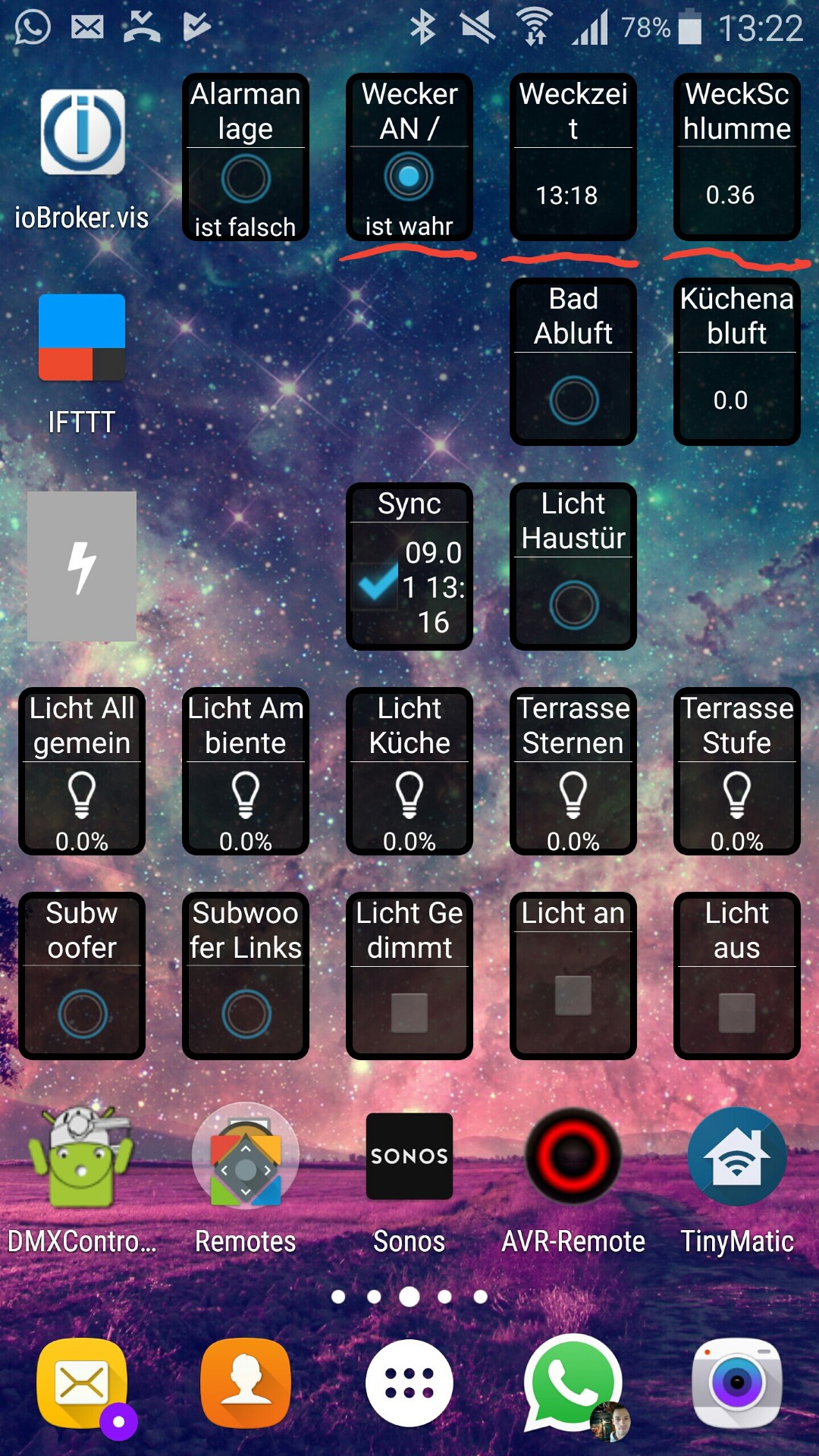

                          Ich benutze gerne die Tinymatic App auf meinem Android, weil sich damit alles so schnell und einfach bedienen lässt.
                          Hab es hinbekommen nun einen Homematic Wecker und io.broker Wecker in Blockly zu erstellen.
                          Für den io.broker Wecker habe ich dein Script als Vorlage genommen, vielen Dank.
                          Homematic funktioniert wie folgt:

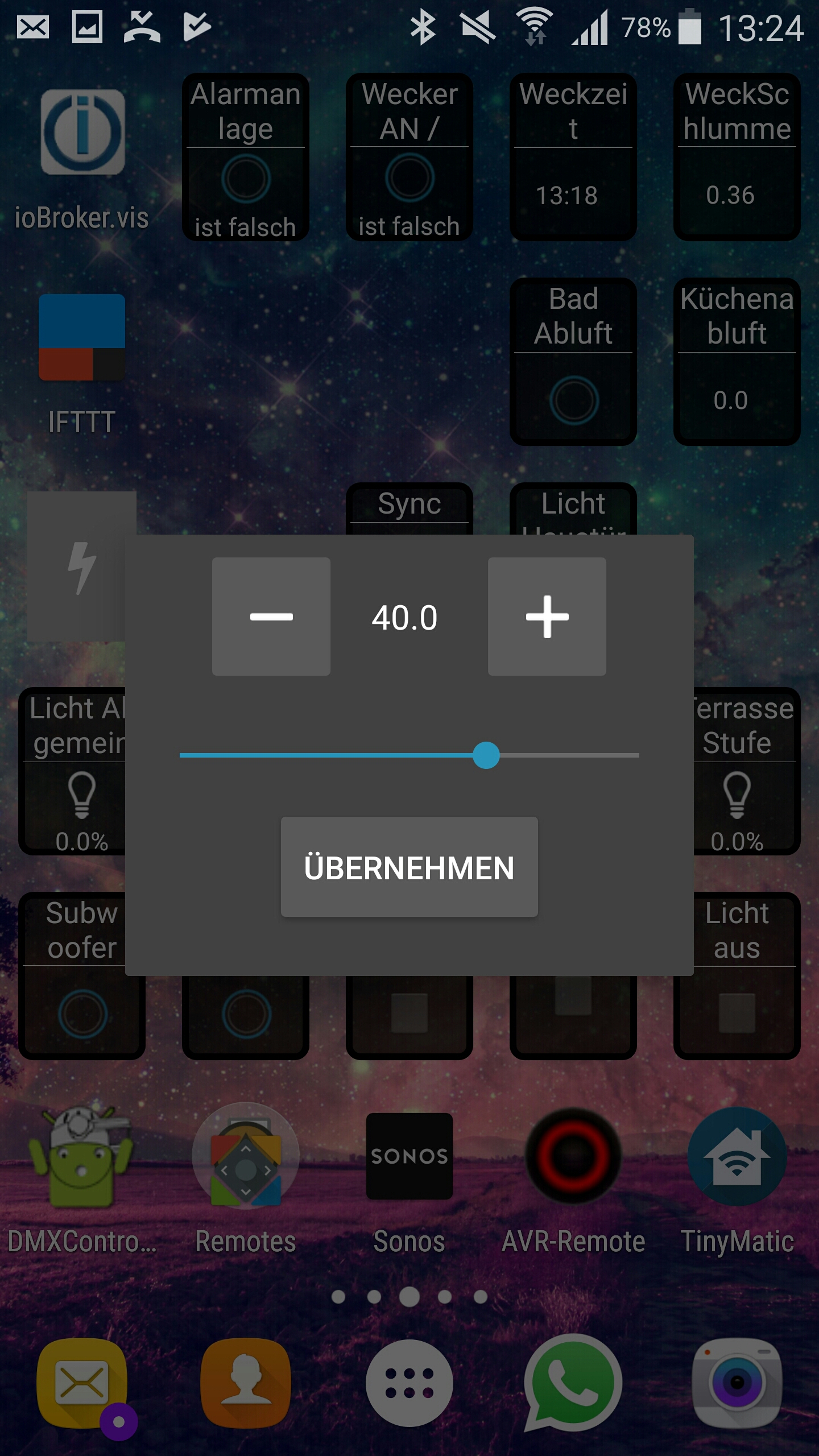

                          Die Systemvariablen per Widgets von der Tinymatic App schnell bedienbar auf dem Handy:
                          Die Weckzeit direkt über das Widget einstellen:

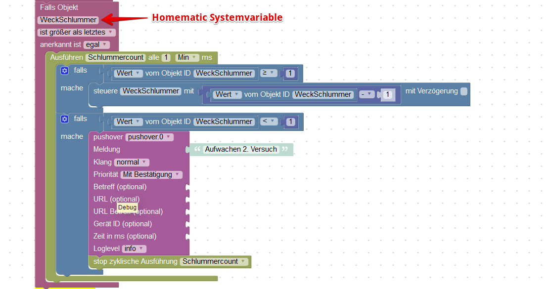

                          Wenn der Wecker geklingelt hat, nochmal schnell eine individuelle Schlummerzeit einstellen (Klingeln erfolgt automatisch nach setzen der Zeit in Minuten).
                          Habe hier eine Variable von 1 Minute bis 60 Minuten gemacht, das muss reichen zum Schlummern 😉
                          In diesem Beispiel 40 Min einfach ber Schieberegler eingestellt

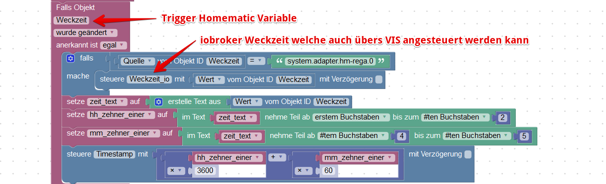

                          Der Sync der Homematic Weckzeit läuft über ein kleines Blockly:
                          Der Schlummermodus ist ebenfalls über ein simples Blockly gelöst:
                          Es läuft hervorragend - 2 individuelle Wecker über io.broker oder Homematic einstellbar / einsehbar.
                          Ich lasse mich mit einem Pushover Alarm ans Handy wecken, aber es geht natürlich auch Sonos etc.
                          Hier einmal alle dafür benötigten Homematic Variablen für 2 Wecker:
                          Das komplette Wecker Script ist in der .txt Datei Wecker-Blockly.txt

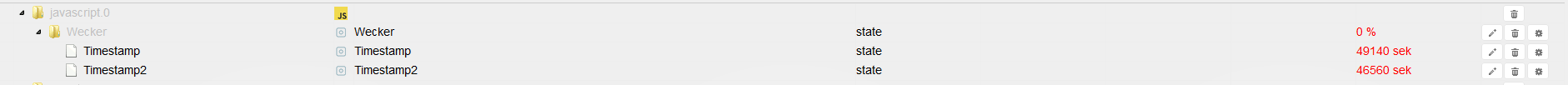

                            Timestamp - für Zeitverzögerte Aktionen vor oder nach Weckerklingeln.
                            Wie ihr oben in dem Script gesehen habt lasse ich mir auch einen Timestamp ausrechnen. In Sekunden ab Tagesanfang.
                            So kann ich zeitverzögert dafür beispielsweise 1 Stunde vorher mein Schlafzimmer Rollo schonmal langsam hochfahren lassen:
                            Hab es nur mit Timestamp hinekommen, vielleicht geht es auch über andere Zeit / Datum Blocks, habe ich aber nicht gefunden.
                            Kann natürlich auch auf alles mögliche andere angewandt werden, Kaffemaschine, Licht, Alarmanlage etc.

                              Kuddel last edited by
                              Wird auf dem Handy selber auch ein Wecker ausgelöst oder geht es nur um die Steuerung der Weckzeit im ioBroker?
                              Letzteres habe ich bereits realisiert, nur soll mein Handy jetzt auch mit der Weckzeit aus meinem ioBroker klingeln.
                              • smile
                                smile last edited by
                                Ja natürlich klingelt das Handy, dafür ist ja das Pushover Modul verantwortlich.
                                Mit Pushover kannst du dir Push Nachrichten an dein Handy schicken lassen.
                                Und ich habe mir eine schöne Weckmelodie als Klingelton für Pushover eingestellt.
                                Um den Wecker auszuschalten tippst du dann in der Pushover App einfach auf "Acknowledge Notification".
                                  Max1404 last edited by
                                  Guten Abend!
                                  Ich habe hier eine ähnliche Thematik, allerdings komme ich mit meinem Blockly nicht weiter, an irgendeiner Stelle bin ich zu doof!
                                  Ich würde gerne im Vis einen Wecker stellen und durch ein Blockly einen separaten Datenpunkt auf 30 Minuten vorher setzen.
                                  Ziel ist es 30 Minuten vor meinem Wecker das Licht in Schritten hoch zu fahren.
                                  Bei eingestellten Minutenwerten von 0 bis 29 entstehen als Minutenwerte nur 00 ( wenn ich anstatt + mit - (-30) rechne funktioniert es)
                                  Bei Minutenwerten von 30 bis 39 kommt als Zeitausgabe nur NaN:NaN
                                  Und bei Minutenwerten von 40 bis 59 funktioniert es.
                                  Vielleicht hat ja jemand eine gute Idee?

                                  • smile
                                    Ja, das habe ich bei mir umgesetzt, nur mit einem Rolladen statt Licht:
                                    Hier der Code:

                                    Ob das Wecker stellen dabei über VIS oder über die Homematic läuft ist dabei ja relativ irrelevant.
                                    Wie du siehst mache ich das bei mir über einen Timestamp. Die Scripte dazu findest du weiter oben im Thread.

                                      Update 12.06.2019:
                                      • Variable hinzugefügt, die das "Weckerklingeln" signalisiert. z.B. um verschiedene Aktionen beim Aufstehen zu triggern.
                                      • Prüfung ob noch Licht im Gebäude an ist, falls ja --> Pushover Nachricht
                                      • Kleinere Fehlerkorrekturen

                                          1. Homematic Systemvariablen anlegen
                                          Wir legen die Systemvariablen wie folgt für 2 Wecker an
                                          Homematic Variablen
                                          2. iobroker Systemvariablen anlegen
                                          Wir legen die Systemvariablen wie folgt für 2 Wecker in iobroker an

                                          4. Wecker Script importieren
                                          Aktueller Stand vom 13.06.2019
                                          Wecker-Blockly 1.1.txt

                                          Wenn man nun in der iobroker die Variablein für einer, zehner und so weiter testet, sollte sich der timestamp verändern. Im folgenden Beispiel wurden die Variablen einer, zehner etc. mit den Zahlen für die Uhrzeiten 01:12 und 10:15 eingegeben. Das Wecker Script funktioniert, wenn sich dann die Timestamp mit 5100 und 36900 aktualisieren:
                                          Als Homematic - User sollte man nun auf der Homematic die Systemvariablen ändern, oder idealerweise in der App Tinymatic:
                                          Bild Text
                                          Danach überprüfen, ob die "weckzeit_io" bzw. "weckzeit_io2" auf derselben Uhrzeit steht wie die in der Homematic eingegebene Uhrzeit.
                                          Und dann natürlich einfach mal einen Testlauf machen. Es empfiehlt sich 2 - 3 Minuten Vorlauf zu geben.

                                          • Die Variable "weckerklingeln" ist lediglich dafür da, um eine globale Variable dafür zu haben dass nun vermutlich eine Person aufsteht. Damit kann man die Kaffeemaschine triggern, den Lüfter steuern, die Alarmanlage deaktivieren etc.
                                          • Der Timestamp bietet die Möglichkeit andere Funktionen zeitverzögert vor dem Weckerklingeln auszuführen. Ich lasse z.B. 1 Stunde vor Weckerklingeln das Rolle schrittweise alle 20 Minuten ein Stück hochfahren. Macht das Aufstehen deutlich erholsamer. Hier das Script dazu:

                                          • Schlummermodus: Hiermit kann man einfach bis 60 Minuten "quick & dirty" hinten dranhängen. Also einfach gewünschte Minutenzahl einstellen, und dann klingelt der Wecker nochmal.
