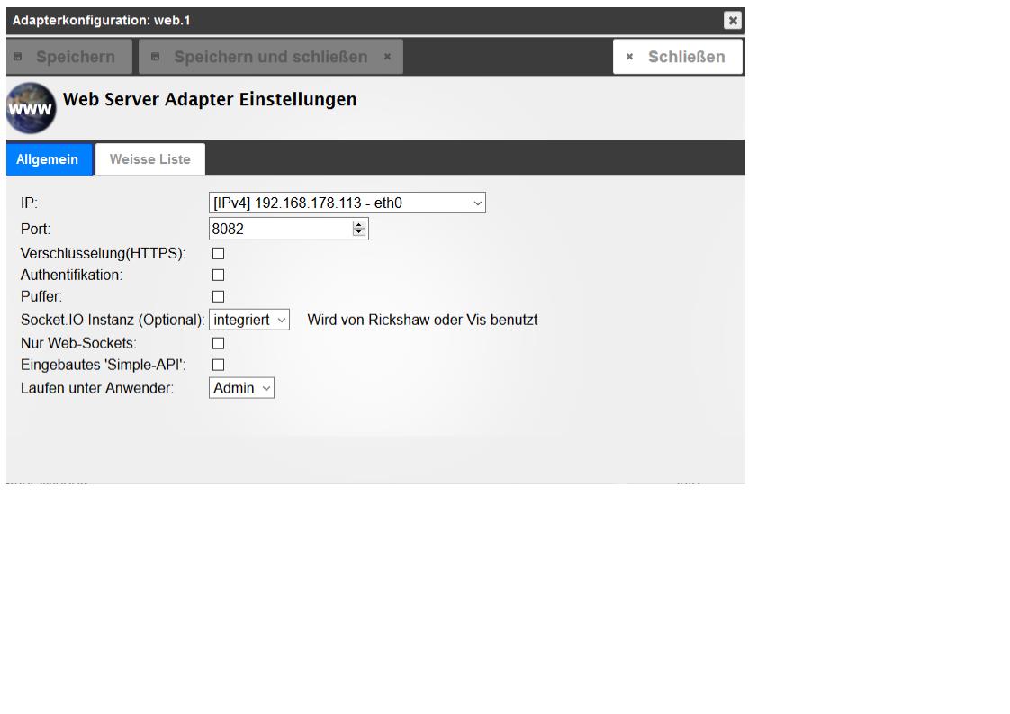

            Wie sieht die Konfig des web.0 aus?
            Bitte screenshot

              assz last edited by
              Gruß Andreas
              Wo finde ich Web.0 ?
              Sorry…bin noch Anfänger
                Sieht alles gut aus, wenn du nur von der 113 drauf willst!
                jetzt gibt es zwei Möglichkeiten:
                • mit einem anderen Browser oder gar anderem Rechner testen
                • vorübergehend in der Konfig den Port ändern - speichern - testen - zurückändern - testen.
                Aber die IP hast du mit Absicht so drin??
                Rainer
