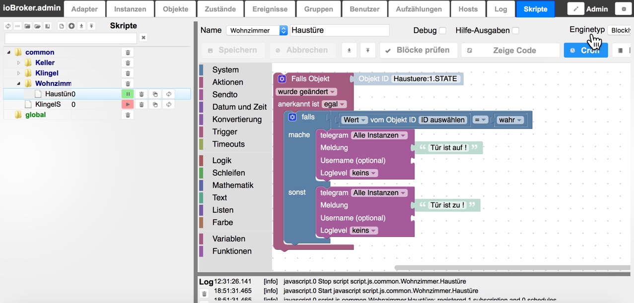

      bin noch relativ neu, was Blockly anbelangt, habe aber jetzt Lust ein wenig mich in das Thema reinzulesen.
      Habe mal eine simple Aufgabe mir selbst gestellt.
      Leider nicht von Erfolg gekrönt…

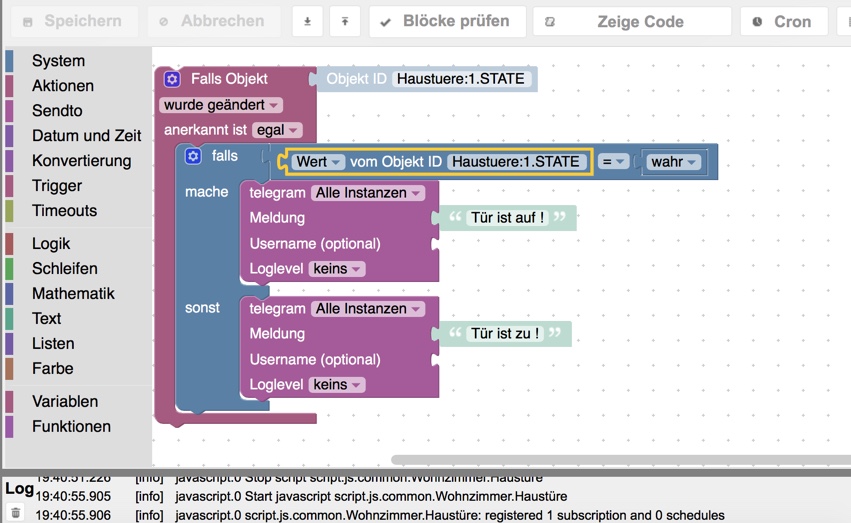

      Ich möchte, wenn die Haustüre geöffnet wird ein Telegram: Tür ist offen und wenn geschlossen wird Tür ist geschlossen...
      Aber es kommt immer die Meldung Tür ist zu, egal ob ich öffne oder schließe.... Wo habe ich den Denkfehler ?
      Das Blockly habe ich hier aus dem Forum nachgebaut….

        Moin,
        du musst im Logikblock den Datenpunkt deines Türkontaktes auswählen. Ansonsten richtig.
        Matze
          SigiMOE last edited by
          sehr gut, vielen Dank es klappt jetzt.
