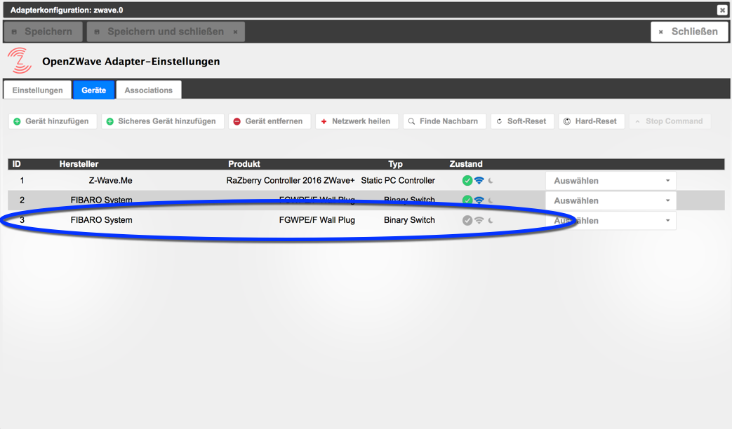

      ich habe einige Fibaro Wallplugs für die Weihnachtsbeleuchtung in Betrieb. Ein kleines Skript kümmert sich drum, dass die Beleuchtung zu bestimmten Zeiten einschaltet.
      Das klappt auch soweit…Aber nach einiger Zeit kann ich die Wallplugs nicht mehr über die Visu bzw. Objekte schalten. Es scheint als wäre es im Sleep Modus und kann nicht geweckt werden. Drücke ich auf den Schalter, aktualisiert sich der State auf True oder False aber selber einstellen geht nicth mehr.
      Weiss jemand warum?
        nö der ist nicht erreichbar…. wenn der im sleep mode gehen würde würde der halbmond gelb leuchten
        aber das passiert normalerweise nur mit batteriebetriebenen Geräten
