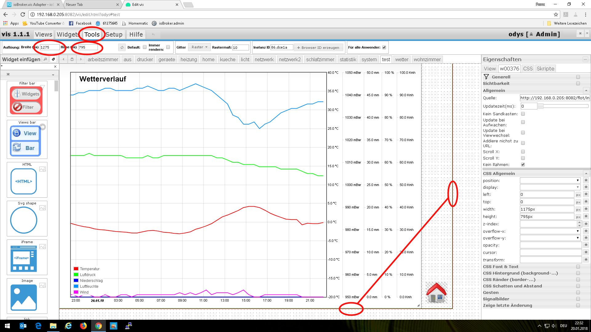

                Im Vis-Editor kannst du unter dem Reiter Tools die Auflösung einstellen. Es erscheinen auf der Arbeitsfläche Begrenzungslinien rechts und unten.

                      Ich habe die Auflösung wie im Bild ersichtlich auf 1275 x 795 eingestellt und in der App 100%. Passt exakt auch im Fully Kiosk Browser.
