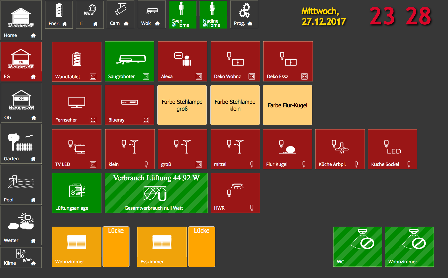

          Hier mein jetziges Main View:
          Die Unterview EG
          Gruss Sven

            Da hast du doch schon eine prima Vorlage (korrekt, ich hatte deinen Eingangspost so verstanden, dass du noch nichts hast).
            Home, EG, OG, Garten, Pool, Wetter, Klima und Energie, IT, Cam, Prog sowie Home ergeben deine page-Views mit zugehörigen cont-Views. Und demnach auch deine Navigationsflächen im tnav- und lnav-View.
            Für die pageHome benötigst du die card-Views Familientermine, Geburtstage, Müllkalendar, Info (Tankstelle, Briefe, …), Sicherheit (Tür geschlossen, HWR, ...) und Lichtsteuerung (Fernsehen, Ab ins Bett, ...). Diese card-Views werden dann auf dem contHome angezeigt, welcher wiederrum im pageHome angezeigt wird.
            Fürs EG benötigts du die card-Views Saugi, Lüftung, Wohnzimmer, Küche/HWR und IT (Tablet, Alexa). Diese card-Views werden dann auf dem contEG angezeigt, welcher wiederrum im pageEG angezeigt wird.
            Die card-Views folgen alle einem Muster:
            Titel
            (bei Bedarf: Subtitel)
            Label1 Value1/Switch1/Button1
            Label2 Value2/Switch2/Button2
            Die Gestaltung der card-Views ist stark davon abhängig, ob du die Ansichten nur auf einem Tablet oder zB auch auf dem Handy anzeigen möchtest. Wenn letzteres, dann solltest du die card-Views nicht breiter machen als die Breite des Handy-Hoch-Formats. Normalerweise max. 320 oder 360 Px (auch wenn es eine Auflösung von 1280x720 Px hat, werden daraus durch die "double-density" 640x360 Px für die Darstellung).
