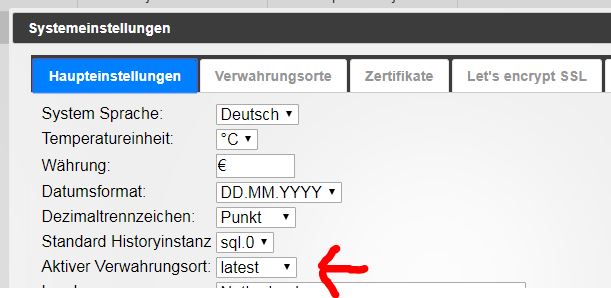

              probier mal den cloud adapter 2.1.1 (evenutell aus verwahrungsort latest) damit gehts bei mir

                    @Dutchman:
                    (evenutell aus verwahrungsort latest ` damit kann ich nichts anfangen??

                          • Dutchman
                            @SmarthomeMF:
                            ok Danke Dutchman
                            was bedeutet das ? `
                            default ==> "Stable" getested durch mehere user usw
                            latest ==> "letzte" version des entwicklers zum testen freigegeben
                            Das letztere ist nicht immer "stabiel", dafuer aber die neueste version.
                            • SmarthomeMF
                              SmarthomeMF last edited by
                              Habe jetzt die Vers 2.1.1 darauf
                              habe latest eingestellt…
                              den Cloud und admin Adapter schon neu gestartet...
                              und es geht nicht..
                              Wenn ich ein Gerät hinzufüge klicke ich auf SELECT ==> das Fenster wird geschlossen und kein Gerät wird hinzugefügt....
