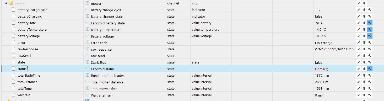

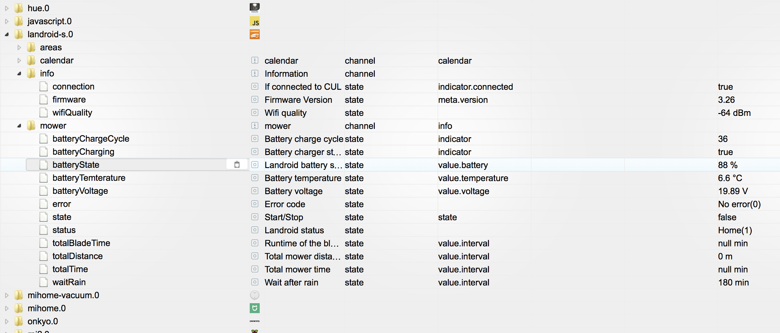

      Na, ich möchte schon den Status und Informationen in der VIS sehen und Statusmeldungen per Telegram bekommen.
      Starten, Stoppen per VIS, Telegram wäre auch nett.
      Verstehe ich das also richtig, das es zur Zeit NOCH nicht geht ohne Cloud? Es wird dran gearbeitet?
      Wenn das mal kommen wird, kann ich sicher damit leben das erstmal über die Cloud zu machen.
      Und noch eine Verständnissfrage: Die M-Modelle können es jetzt schon ohne Cloud?
      Edit: Eins fiel mir gerade noch ein zum Thema Diebstahlschutz.
      Per App kann ich den "S" ja sperren. Geht das auch per IOBroker mit Script?
      • Meistertr
        Meistertr Developer last edited by
        Es wird von worx dran gearbeitet einen lokalen mqtt-broker einsetzen zu können. Aber noch nichts konkretes.
        Die m Modelle können das nicht schon, sondern nur. Bei den m Modellen werden die Daten nur gepollt, bei dem s ist es auch eventgesteuert.
        Du kannst ihn über den Adapter sperren, jodoch sperrt er sich auch selbstständig wenn das WLAN nicht mehr verfügbar ist.

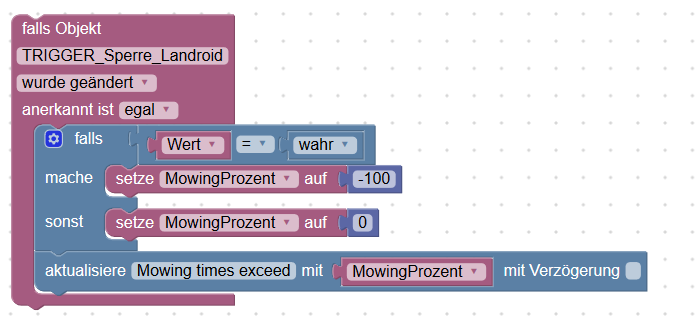

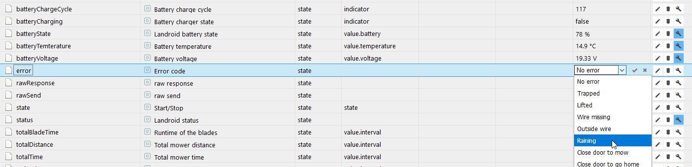

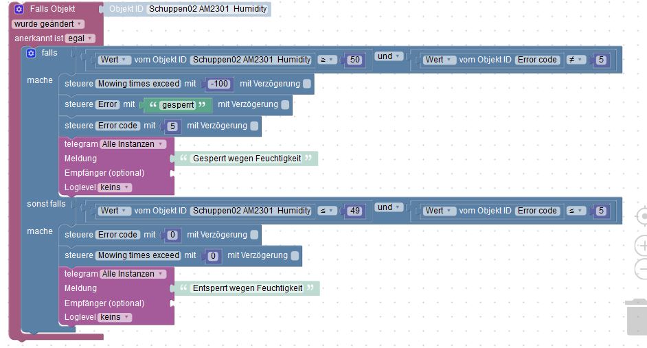

          Zum Sperren noch mal ne Frage:
          Ich versuche den Landroid per Blockly zu sperren bzw. Status "raining" zu setzen wenn es regnet. Ich habe das Objekt "Status" per Blockly auf 16/5 gesetzt. 16 wird zumindest auch gesetzt wenn ich per App sperre. Der Status wird aber immer wieder überschrieben.
          Im Screenshot vom Blockly ist es 5, macht aber auch keinen Unterschied. Wird nach einer Weile auch wieder auf 0 geändert.
          Allerdings ändert sich der Status wieder auf 0 nach einiger Zeit. In der App wird aber weiterhin gesperrt angezeigt mit dem Schloß.
          Wenn ich den Trigger manuell antoße, funktioniert das Skript grundsätzlich und der Status wird kurz auf 5 gesetzt, aber sofort wieder auf 0.
          Wenn ich den Status 5 manuell im Objekt eintrage, bleibt dieser etwas länger erhalten. Aber nach einer Weile wird auch dies überschrieben.
          Hab ich einen Fehler im Blockly?
