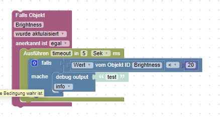

                hi ich habe es so mal versucht,
                leider wird es im debug nicht immer ausgeführt mit einer zeitverzögerung von 5 sek.
                also wenn ich einmal den wert unterschritten habe dauert es 5 sek bis die meldung kommt egal ob der wert wieder höher als eingestellten wert ist.
                ich peile es einfach nicht!

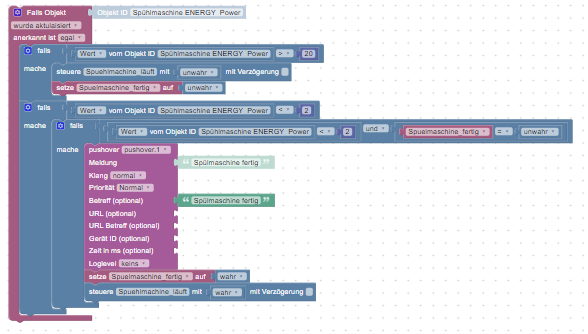

                  Vielleicht einfach mal zum Thema,
                  ich möchte meine Spülmaschine abfragen wann sie fertig ist.
                  Das Script ist auch soweit fertig. Leider ist bei meiner Spülmaschine immer im Spülprozess immer mal 5 Sekunden im Standby.
                  So gibt mir der Pushover in jedem Spülvorgang ca 3-8 mal die Meldung Spülmaschine fertig.
                  Das möchte ich umgehen das der Standby wert 10 Sekunden anliegen muss bevor er den Push macht.
                  hier mal das Blocky
                  var Spuelmaschine_fertig;
                  on({id: 'sonoff.0.Spühlmaschine.ENERGY.Power', change: "any"}, function (obj) {
                    var value = obj.state.val;
                    if (getState("sonoff.0.Spühlmaschine.ENERGY.Power").val > 20) {
                      setState("javascript.0.Spuehlmachine_läuft"/*Spuehlmachine_läuft*/, false);
                      Spuelmaschine_fertig = false;
                    if (getState("sonoff.0.Spühlmaschine.ENERGY.Power").val < 2) {
                      if (getState("sonoff.0.Spühlmaschine.ENERGY.Power").val < 2 && Spuelmaschine_fertig == false) {
                        sendTo("pushover.1", "send", {
                           message: 'Spülmaschine fertig',
                           sound: "",
                           title: 'Spülmaschine fertig'
                        Spuelmaschine_fertig = true;
                        setState("javascript.0.Spuehlmachine_läuft"/*Spuehlmachine_läuft*/, true);
                  gruß
                  ludino

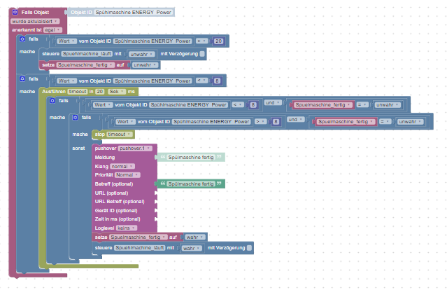

                        ludino last edited by
                        ich habe das nun so gelöst, weiß nur noch nicht ob es so sauber gepuzzelt ist.
                        kann wer mal seine Augen drüber werfen?
                          Könntest du dieses Blockly mal als Export einstellen, ich glaube, dass man da noch was vereinfachen kann.
                          Und wenn du auf die Blockly-Variante Wert legst, schreib mal bitte noch Blockly in den Betreff rein, dann kommen noch mehr Experten dazu! 🙂
                          Enrico
                            Aber klar doch, Export hätte ich auch selber drauf kommen können!

                              Exporte bitte in Code-Tags anzeigen.
                              Was möchtest du erreichen? Eine Variable, die anzeigt, ob die Spülmaschine läuft und bei Programmende eine Ansage, dass fertig ist, oder?
                              Bei über 20 läuft die Maschine und bei unter 8 ist sie fertig! Richtig?
                              Enrico

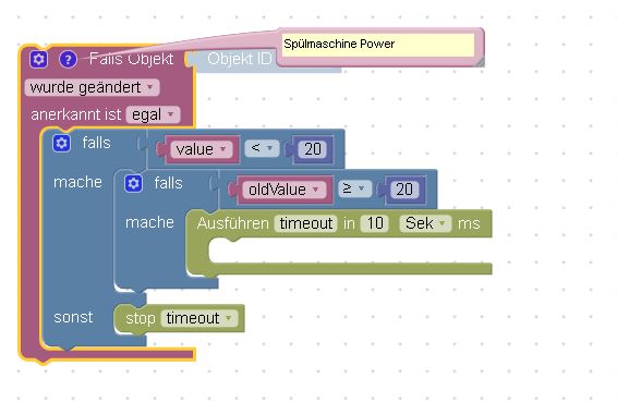

                                paul53 last edited by
                                So sieht mein Skript von oben in Blockly aus:
                                Export:
                                <xml xmlns="http://www.w3.org/1999/xhtml"><block type="on_ext" id="5-O2AY`#?#ktxQ2lfJ1m" x="-1487" y="-312"><mutation items="1"></mutation>
                                <comment pinned="true" h="37" w="192">Spülmaschine Power</comment>
                                <value name="OID0"><shadow type="field_oid" id="Eer%bPPq;gP8jmueXn;:"><field name="oid">default</field></shadow></value>
                                <statement name="STATEMENT"><block type="controls_if" id="b}G-QmDmWVGBv#{c7RQ|"><mutation else="1"></mutation>
                                    <value name="IF0"><block type="logic_compare" id="0b%}}7dL8%5~THG4*PTL"><field name="OP">LT</field>
                                        <value name="A"><block type="variables_get" id="U1?c+o%WU|{TaB8a-MQ2"><field name="VAR">value</field></block></value>
                                        <value name="B"><block type="math_number" id="r=:G{}ue[^7taH]XmCIL"><field name="NUM">20</field></block></value></block></value>
                                    <statement name="DO0"><block type="controls_if" id="@;7hQFGXxy!GvJ94WBX*"><value name="IF0"><block type="logic_compare" id="RL@D{wZ2VDvws|2yP:N)"><field name="OP">GTE</field>
                                            <value name="A"><block type="variables_get" id="l#hz40e1vFE,Iic+s1*5"><field name="VAR">oldValue</field></block></value>
                                            <value name="B"><block type="math_number" id="1Jq-g{)hv?Wg-K9^4)lC"><field name="NUM">20</field></block></value></block></value>
                                        <statement name="DO0"><block type="timeouts_settimeout" id="A_OSp+}#Z?6XIMa,,WFi"><field name="NAME">timeout</field>
                                            <field name="DELAY">10</field>
                                            <field name="UNIT">sec</field></block></statement></block></statement>
                                    <statement name="ELSE"><block type="timeouts_cleartimeout" id="ITryM3IOC%7sO[W~X7Bd"><field name="NAME">timeout</field></block></statement></block></statement></block></xml>
