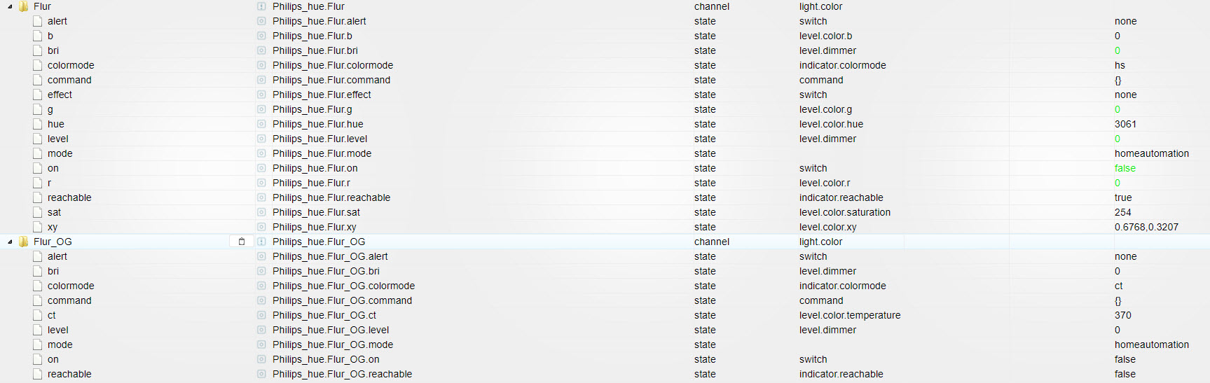

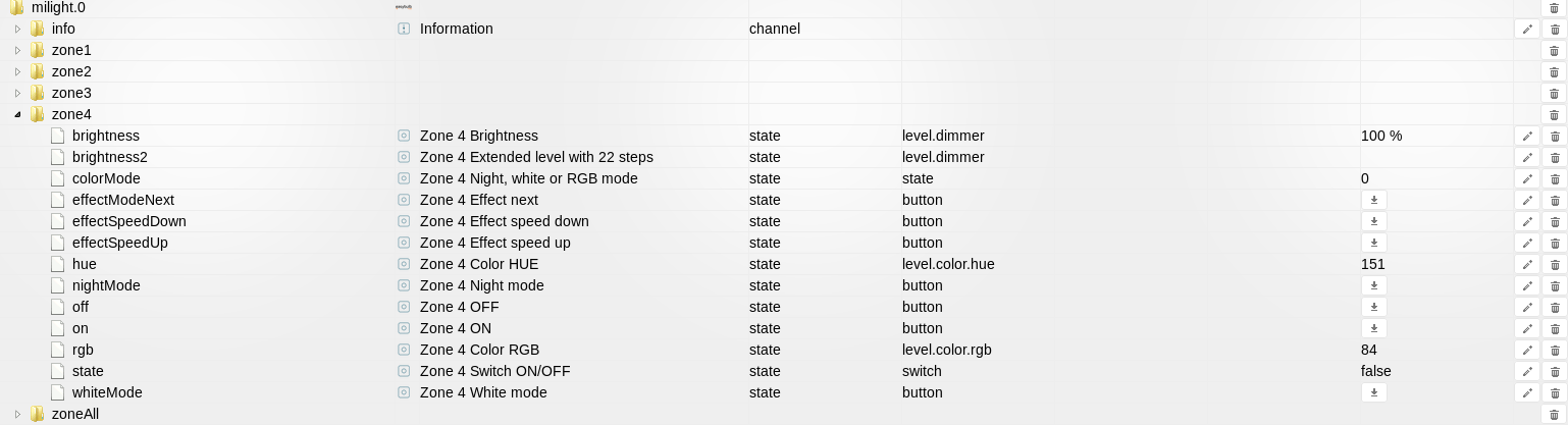

        Ein ähnliches Problem. Und ich wollte nicht unbedingt ein neues Thema aufmachen. Hoffe ist richtig hier.
        Nachdem ich jetzt das Forum hoch und runter gelesen habe und es irgendwie nicht klappt. Danke an alle, die sonst hier schreiben. Habe schon vieles mitgenommen. Aber nu hängt es irgendwie. Wo ist mein Denkfehler ? Danke im voraus
        PS : Bin Anfänger in IOBroker
        • wendy2702
          wendy2702 last edited by
          Wo genau ist den dein Problem?
          Sehe nur einen Screenshot von Objecten.

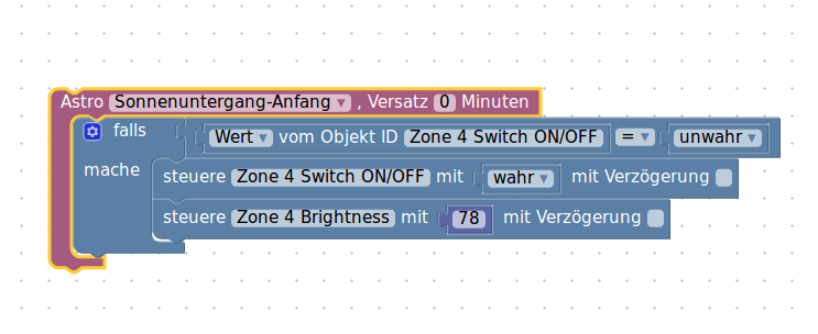

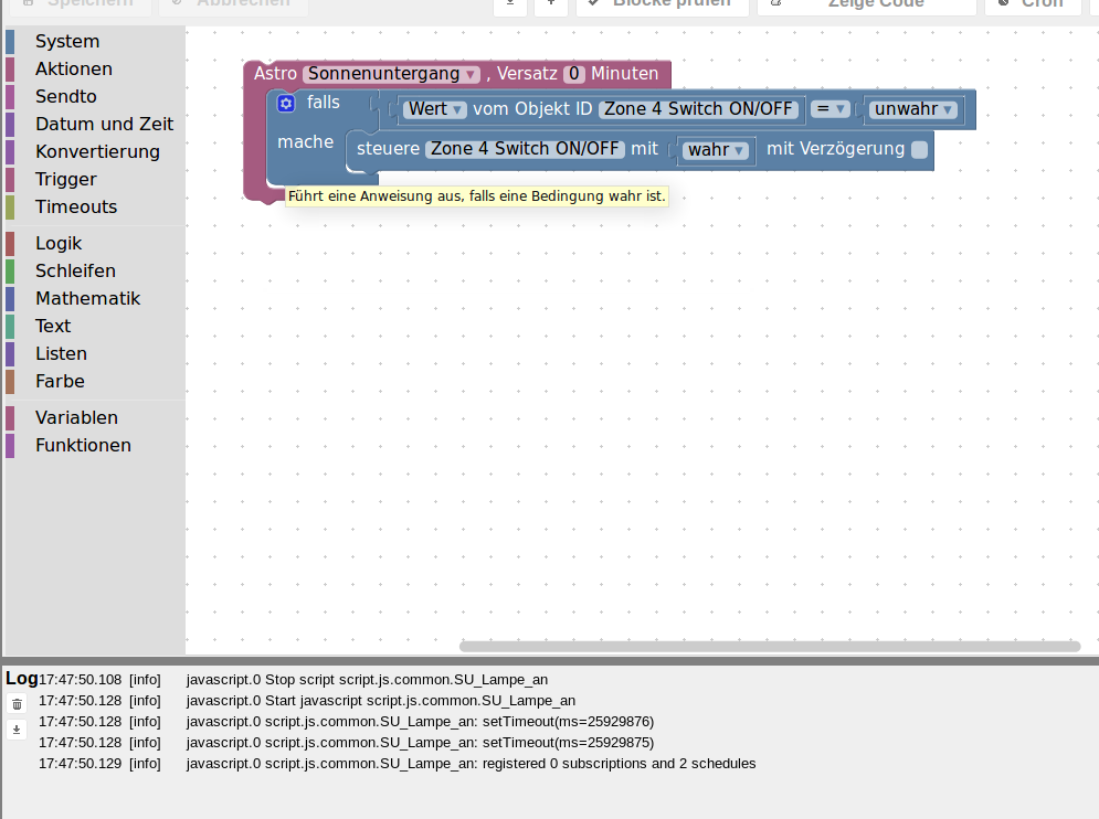

          • N
            nhbischo last edited by
            Okay. Dann bin ich also auf einem völlig falschen Weg ?
            Dachte folgender Ablauf. Lege ein Blockly an. Wenn ich dann das Blockly speichere und es ausgeführt wird, wird es automatisch ausgeführt. Liefert dann den entsprechenden Wert für Sonnenuntergang zurück. Und führt dann entsprechend den Befehl aus.
            Also fehlt, wenn ich es richtig verstehe, eine Variable, in der der Wert 'Sonnenuntergang' gespeichert wird ? Falls ja, wie da die Vorgehensweise ? Und wie rufe ich dann den Wert auf ?
            Danke im voraus
            • Dutchman
              Der Befehl wird nur zum Zeitpunkt des Sonnenuntergang ausgeführt.
              Ist dieser Zeitpunkt bereits gewesen und du startest das Script passiert nichts.

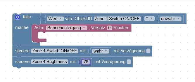

                      • N
                        Moin !
                        Sorry. War ein wenig unterwegs. Tja. Der erste Versuch tat nichts. Mit nun klar, da fehlte ja auch der aufruf …. Dann habe ich das ganze ein wenig umgestrickt. Nach dem angehängten Bild ging es erst einmal den folgenden Tag ohne Probleme. Den Tag später wieder einmal nicht (gestern). Noch jemand eine Idee ? Ansonsten würde ich es erst einmal weiter beobachten. Bin ab Heute Mittag allerdings 3 Tage auf einem Turnier unterwegs. Daher frühestens wieder Sonntag gegen Abend eine Rückmeldung.
                        Danke im voraus
                          So wird das nix.
                          Das ganze blaue muss in den rot/lila Block rein. Und da, wo jetzt der Astro-Block ist, müssen die beiden Steuerblöcke rein. Damit schaltest du aber nur an!?
                          Enrico
                          • Matzebhv
                            Matzebhv last edited by
                            @nhbischo:
                            Moin !
                            Danke im voraus
                            Zwischenablage01.jpg `
                            Dein erster Versuch war schon richtig, sofern der zu schaltende Datenpunkt korrekt ist.

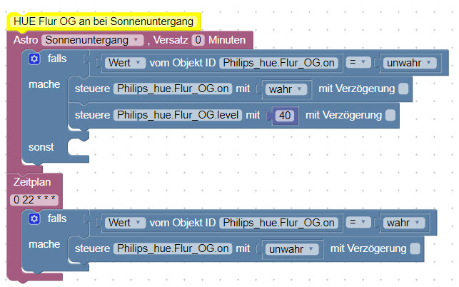

                            • N
                              @ Enrico
                              So. Richtig ?
                              @ Matze
                              Dank Dir. Gibt die Daten jetzt im richtigen Format wieder. Und jap, die Koordinaten sind im Adapter eingetragen
                              Vorab erst einmal vielen Dank für eure Hilfe. Mal schauen, ob die Lampe heute passend startet
                              Mathias
                                So sollte das funktionieren, es kann aber sein, dass du den Helligkeitsbefehl etwas verzögern musst, ein timeout mit wenigen hundert Millisekunden sollte reichen.
                                Enrico

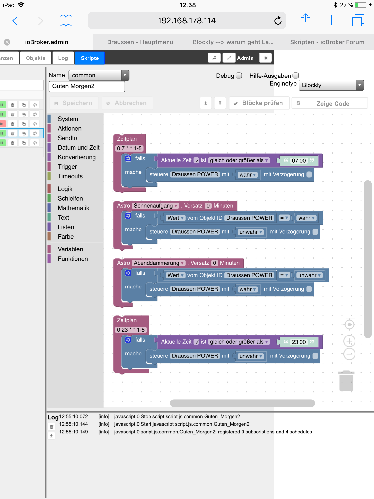

                                  Hi Matze,
                                  Ich stehe genau vor dem selben Problem. Wo und wie soll ich das Skript einfügen?
                                  Per Zeit kann ich schon steuern und meine Koordinaten sind in den Einstellungen von iobroker eingetragen.
                                  Viele Grüße
                                  Fritz
                                  • Matzebhv
                                    Moin Fritz,
                                    unter Scripte einfach neu -> Javascript.
                                    Den Inhalt einfach reinkopieren. Das Script zeigt dir beim Start im Log die Astrodaten für den jeweiligen Tag.
                                    Matze
