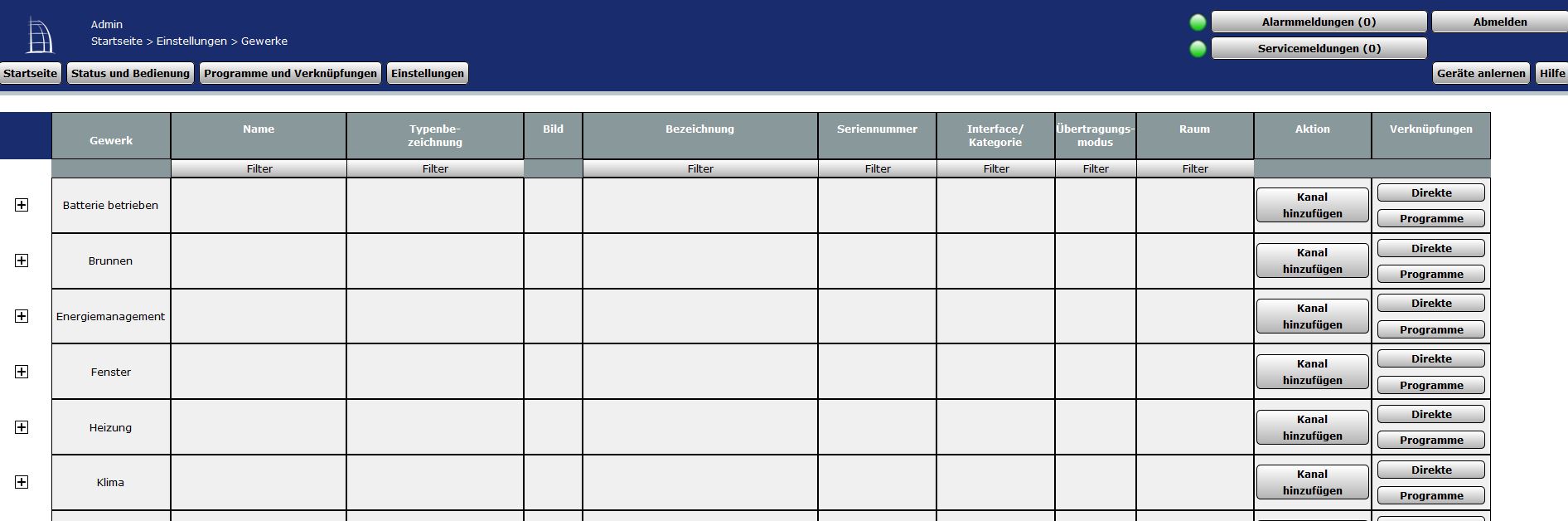

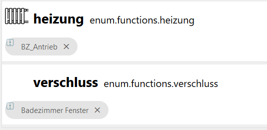

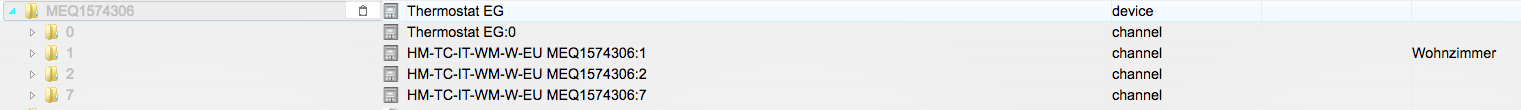

          StefanLue last edited by
          Auch von mir ein zunächst mal ein herzliches Danke für die tolle Arbeit mit dem Script.
          Eine simple (?) Frage:

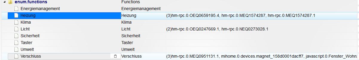

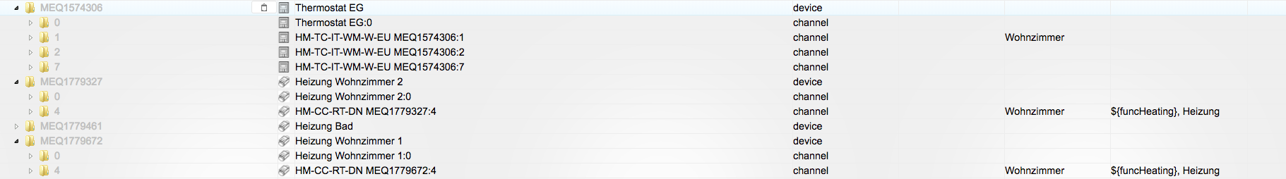

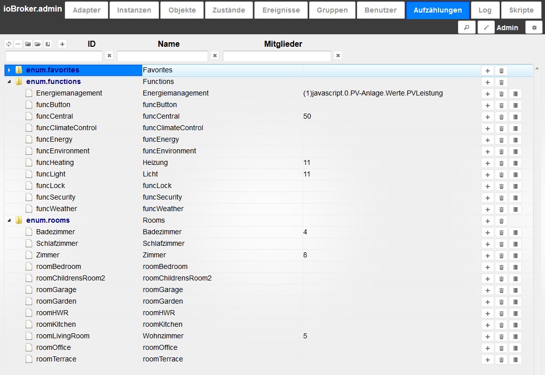

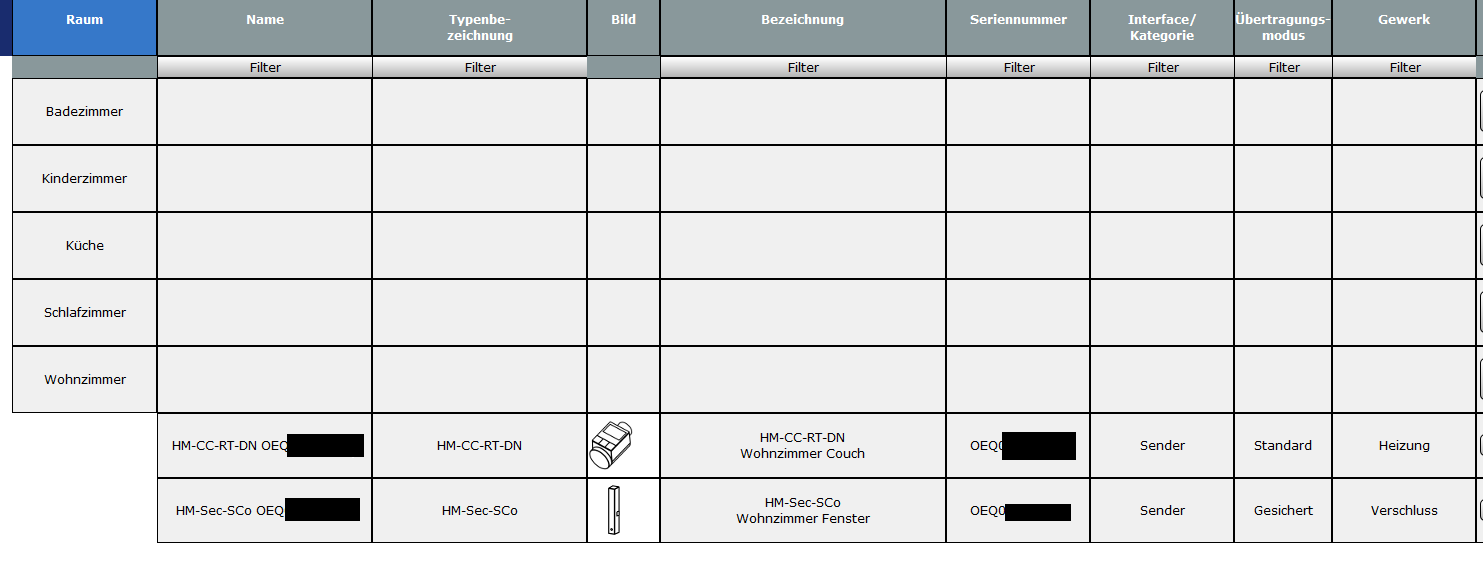

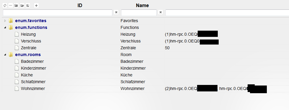

          Mein Wandthermostat HM-TC-IT-WM-W-EU wird in enum.functions (wie auch in der CCU) als "Klima" geführt. Die Heizkörperthermostate als "Heizung".
          Wie kann ich das vereinheitlichen um alle im Script bei var HeizungGewerk zu berücksichtigen?
          • eric2905
            eric2905 last edited by
            Moin,
            die Aufteilung der Geräte aus die Gewerke findet auf der CCU statt.
            Dort die Zuordnung ändern und dann den hm-rega neu starten (ggf. musst Du dann noch die enum.functions „aufräumen“, falls der rega-Adapter das nicht automatisch macht).
            Gruß,
            Eric
            Von unterwegs getippert
              Danke. War etwas versteckt in der CCU…

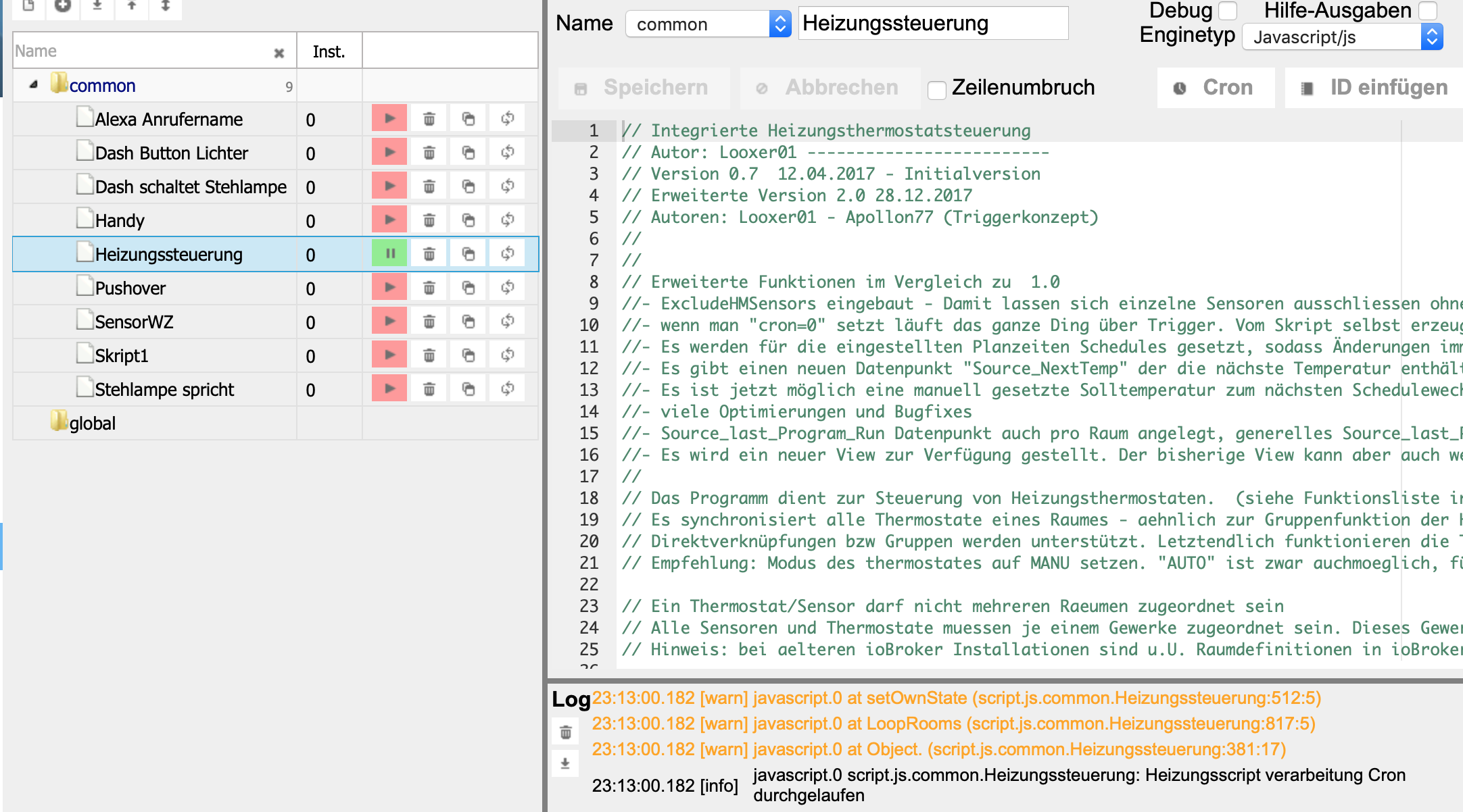

                Schöne Sache aber irgendwie komme ich nicht klar
                immer wenn ich das Script starte kommt diese meldung im LOg
                ! javascript.0 2018-01-09 22:09:40.129 warn at Object. (script.js.common.Heizungssteuerung:419:9)
                ! javascript.0 2018-01-09 22:09:40.129 warn at LoopRooms (script.js.common.Heizungssteuerung:754:5)
                ! javascript.0 2018-01-09 22:09:40.129 warn at setOwnState (script.js.common.Heizungssteuerung:482:5)
                ! javascript.0 2018-01-09 22:09:40.126 warn State "javascript.0.Heizung.Heizplan.GlobaleParameter.Source_last_Program_Run" not found
                ! javascript.0 2018-01-09 22:09:40.123 info script.js.common.Heizungssteuerung: Heizungsscript verarbeitung benutzt Trigger und Events
                ! javascript.0 2018-01-09 22:09:38.124 info script.js.common.Heizungssteuerung: registered 0 subscriptions and 0 schedules
                ! javascript.0 2018-01-09 22:09:38.123 info script.js.common.Heizungssteuerung: Routine GetDevices Devices initialisiert
                ! javascript.0 2018-01-09 22:09:38.070 info Start javascript script.js.common.Heizungssteuerung
                  looxer01 last edited by
                  @swordfisch:
                  immer wenn ich das Script starte kommt diese meldung im LOg `
                  das script kann keine Geräte einlesen. In den meisten Fällen liegt es an Raum/Gewerkezuordnung.
                  Dazu gab es ja einige posts hier im Thread -ein wenig weiter oben-
                  (Einstellung im Script, Einstellung in der CCU, Check die Aufzählungen in ioBroker etc)
                  Schau dir das mal an.
                  Ich kenne allerdings auch deine Einstellungen nicht. Könnte ja sein, dass du NICHT-HM Geräte verwendest, In dem Fall müssen aber trotzdem die Räume in den Aufzählungen vorhanden sein.
                  vG Looxer

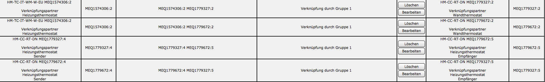

                    Ich habe im EG einen Raum aus Homematic Wandthermostat und 2 Heizungsaktoren.
                    Was wird im Vis "Heizung_Wohnzimmer" jetzt angesteuert?
                    Die Geräte haben eine Direktverknüpfung via HM, aber was steuert das Script an, wenn ich Temperaturen verändere?

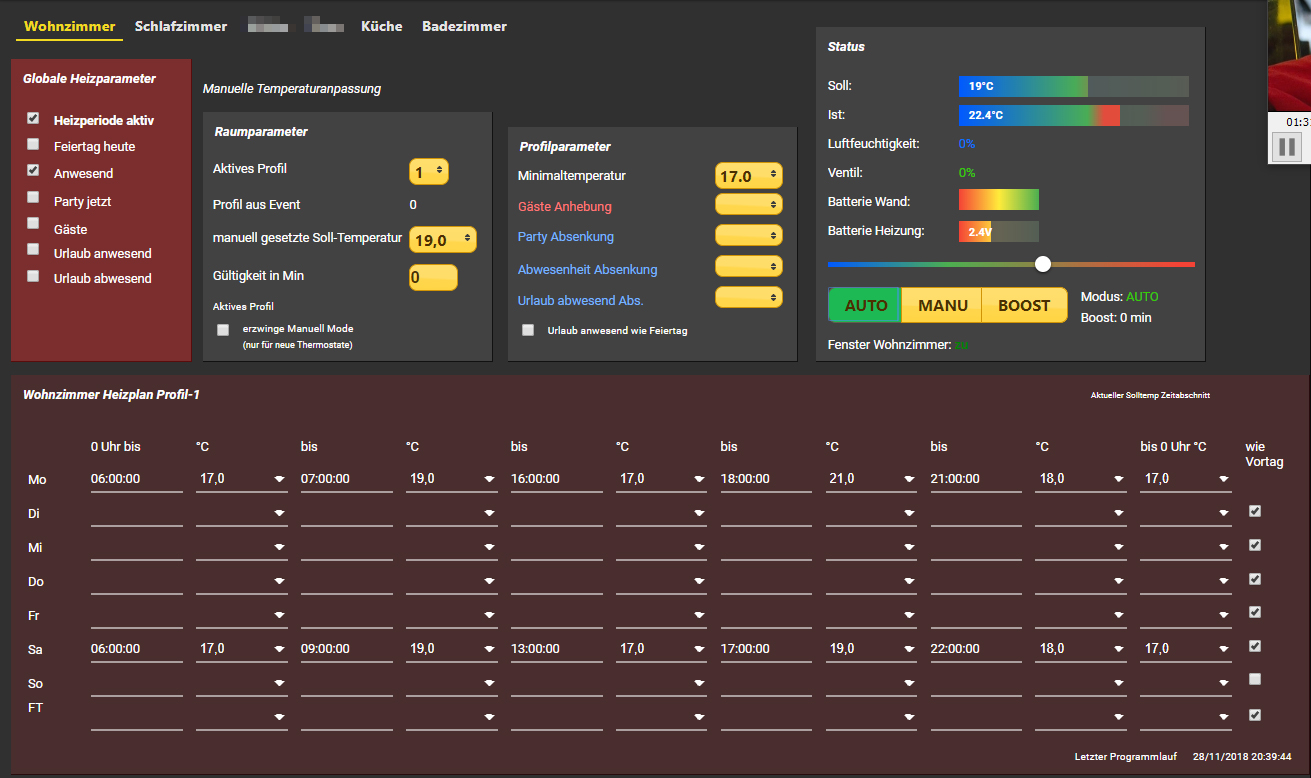

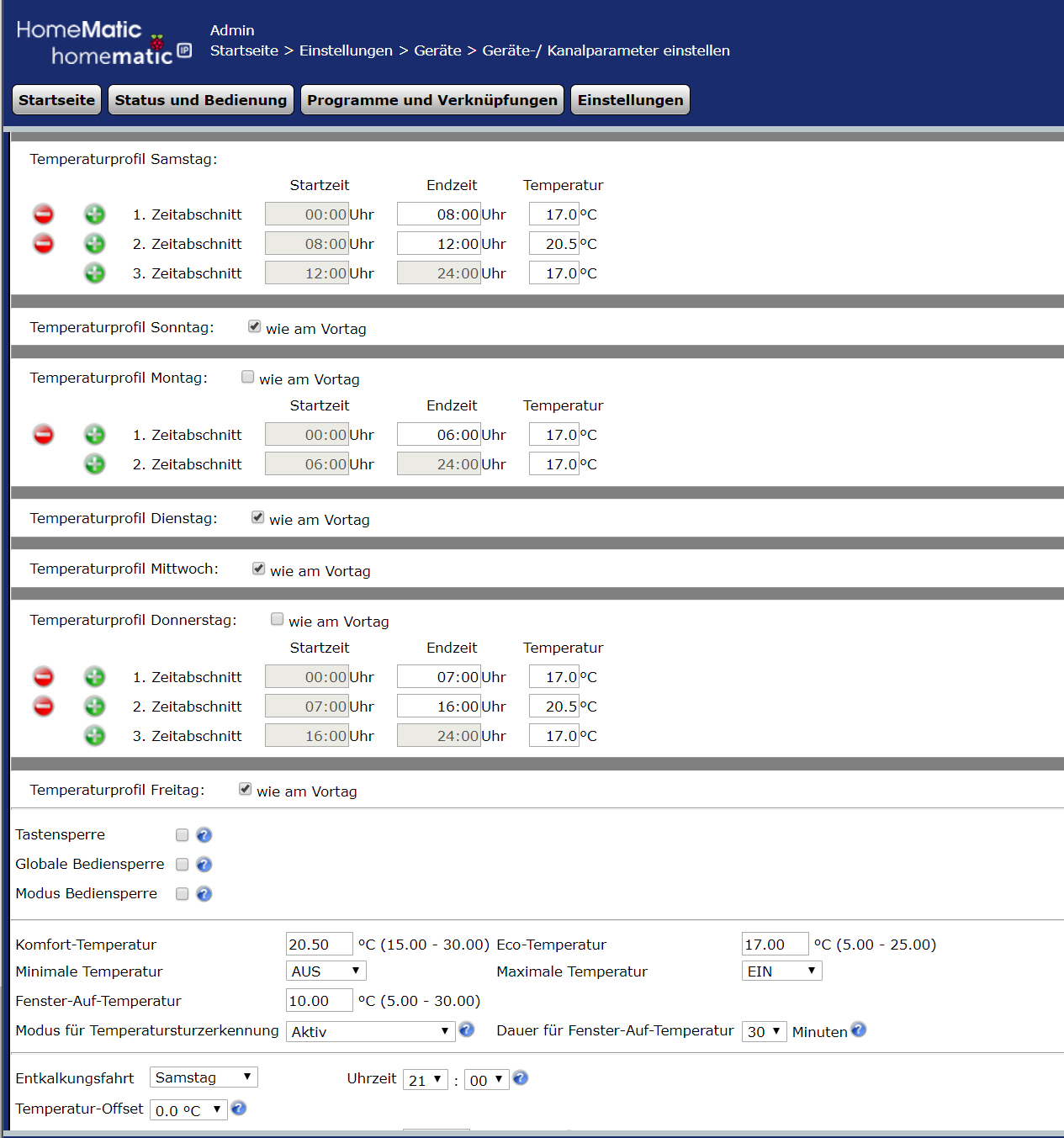

                        pxstd last edited by
                        @looxer01:
                        Es gibt eine Spalte bei der Thermostat Tabelle. `
                        Wo das? In den Objekten?
                        Die Frage resultiert daraus, dass ich ständig eine manuell gesetzte Temperatur im Wohnzimmer habe, die ich mir nicht erklären kann:
                        Heizprogramm in der CCU2 steht durchgehend auf 17°C
                          @pxstd:
                          Wo das? In den Objekten? `
                          Nein, im Script in der Thermostattype-Tab im Bereich der Einstellungen.
                          Dort sind alle Geräte gelistet. Check das bitte mal was zu deinen Thermostaten passt ?
                          Welche hast du ?
                          vG Looxer

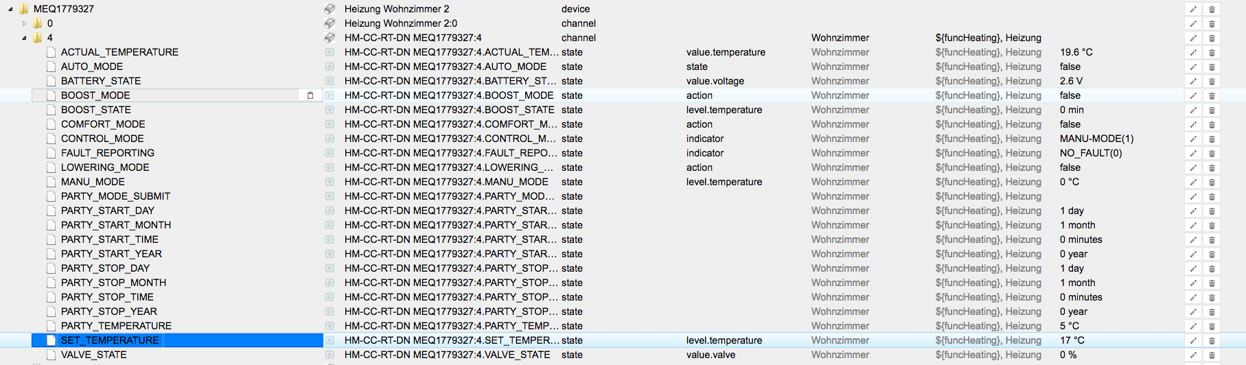

                            Im Wohnzimmer habe ich HM-TC-IT-WM-W-EU an der Wand und HM-CC-RT-DN an den Heizkörpern.
                            Script sagt:
                            ! var ThermostatTypeTab = [];
                            ! // 0.RPC-Pfad 1.GeraeteType 2. Beschreibung, 3. Type 4.DP-SollTemp 5.nicht verwendet ID 6.DP MANU/AUTO Schaltung 7.Steuerung DV 8. IstTemp 9-Check-MANU-Mode 10-Ventilstellung wenn nicht Heizperiode 11. Delay nach Verschluss zu
                            ! ThermostatTypeTab[0] = ['hm-rpc.0.', 'HM-TC-IT-WM-W-EU', 'Wandthermostat (neu)' ,'WT', '2.SET_TEMPERATURE' , false, '2.MANU_MODE', true, '1.TEMPERATURE', '2.CONTROL_MODE', 12, 0];
                            ! ThermostatTypeTab[1] = ['hm-rpc.0.', 'HM-CC-TC' , 'Wandthermostat (alt)' ,'WT', '2.SETPOINT' , false, false, false, '1.TEMPERATURE', false, 12, 0];
                            ! ThermostatTypeTab[2] = ['hm-rpc.0.', 'HM-CC-RT-DN' , 'Heizkoerperthermostat(neu)' ,'HT', '4.SET_TEMPERATURE' , false, '4.MANU_MODE', true, '4.ACTUAL_TEMPERATURE', '4.CONTROL_MODE', 12, 0];
                            ! ThermostatTypeTab[3] = ['hm-rpc.1.', 'HmIP-eTRV' , 'Heizkoerperthermostat(HMIP)','IPHT', '1.SET_POINT_TEMPERATURE', false, '1.CONTROL_MODE', false, '1.ACTUAL_TEMPERATURE', '1.CONTROL_MODE', 12, 0];
                            ! ThermostatTypeTab[4] = ['hm-rpc.1.', 'HmIP-eTRV-2' , 'Heizkoerperthermostat(HMIP)','IPHT', '1.SET_POINT_TEMPERATURE', false, '1.CONTROL_MODE', false, '1.ACTUAL_TEMPERATURE', '1.CONTROL_MODE', 12, 0];
                            ! ThermostatTypeTab[5] = ['hm-rpc.1.', 'HmIP-WTH' , 'Wandthermostat(HMIP)' ,'IPWT', '1.SET_POINT_TEMPERATURE', false, '1.CONTROL_MODE', true, '1.ACTUAL_TEMPERATURE', '1.CONTROL_MODE', 12, 0];
                            ! ThermostatTypeTab[6] = ['hm-rpc.1.', 'HmIP-WTH-2' , 'Wandthermostat(HMIP)' ,'IPWT', '1.SET_POINT_TEMPERATURE', false, '1.CONTROL_MODE', false, '1.ACTUAL_TEMPERATURE', '1.CONTROL_MODE', 12, 0];
                            ! ThermostatTypeTab[7] = ['hm-rpc.1.', 'HmIP-STH' , 'Wandthermostat(HMIP)' ,'IPWT', '1.SET_POINT_TEMPERATURE', false, '1.CONTROL_MODE', true, '1.ACTUAL_TEMPERATURE', '1.CONTROL_MODE', 12, 0];
                            ! ThermostatTypeTab[8] = ['hm-rpc.1.', 'HmIP-STHD' , 'Wandthermostat(HMIP)' ,'IPWT', '1.SET_POINT_TEMPERATURE', false, '1.CONTROL_MODE', true, '1.ACTUAL_TEMPERATURE', '1.CONTROL_MODE', 12, 0];
                            Sollte also (eigentlich) passen. Ich weiß nur nicht woher die Temperatur kommt 😄
                              @pxstd:
                              Im Wohnzimmer habe ich HM-TC-IT-WM-W-EU an der Wand und HM-CC-RT-DN an den Heizkörpern. `
                              kannst du bitte mal im Script debug = true setzen , das script laufen lassen und das Ergebnis posten ?
                              vG Looxer
                                bitte sende das Log auf jeden Fall.
                                ABER
                                mir ist noch was aufgefallen. 17 Grad ist die minimaltemp und die Parameter stehen auf Abwesend.
                                Absenkung Abwesenheit steht auf 3 Grad. Vielleicht gibt es noch ein Problem mit der Minimaltemperatur.
                                Nachdem du das Log gezogen hast teste bitte nochmal eine geringere Absenkung.
                                Könnte sein, dass die Minimaltemp hier als manuelle temp einschlägt - wäre ein Bug.
                                vG Looxer

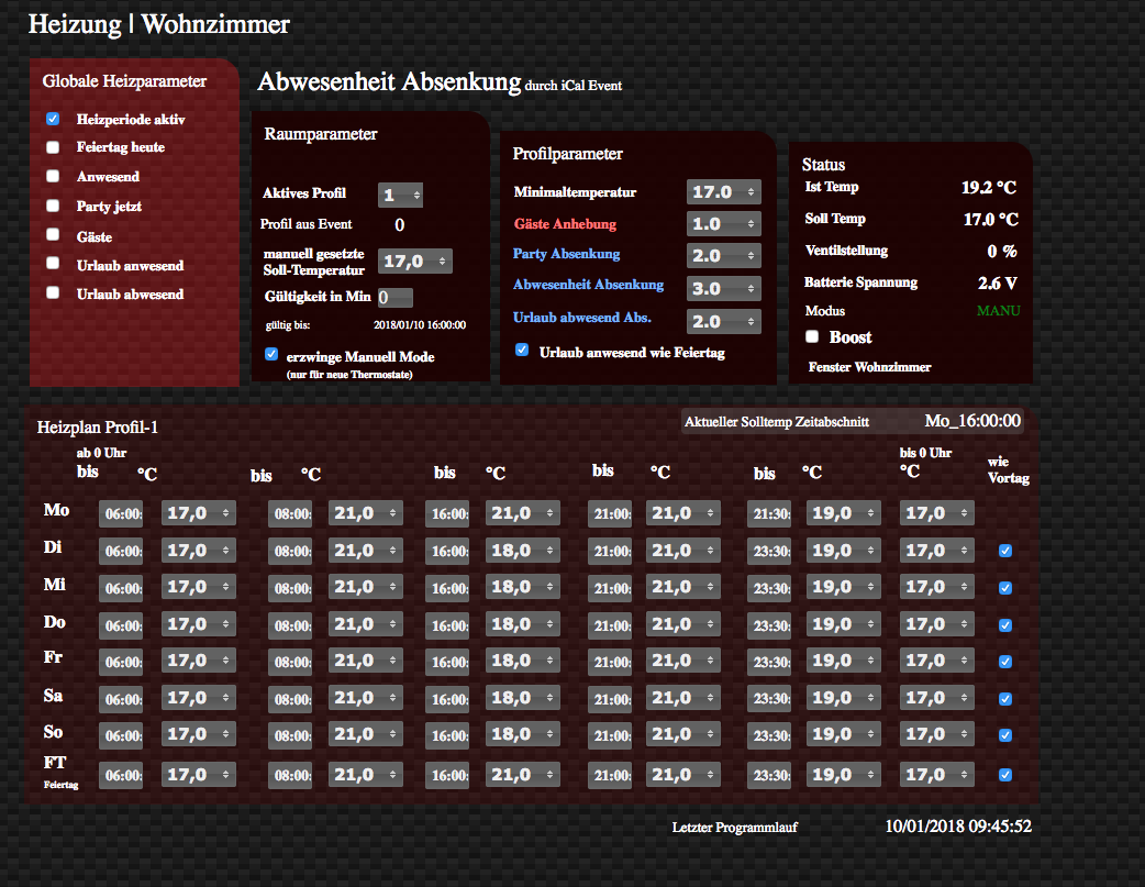

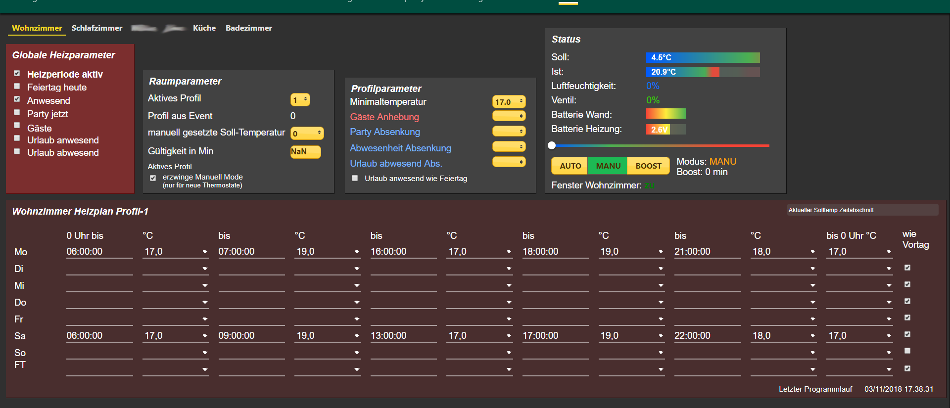

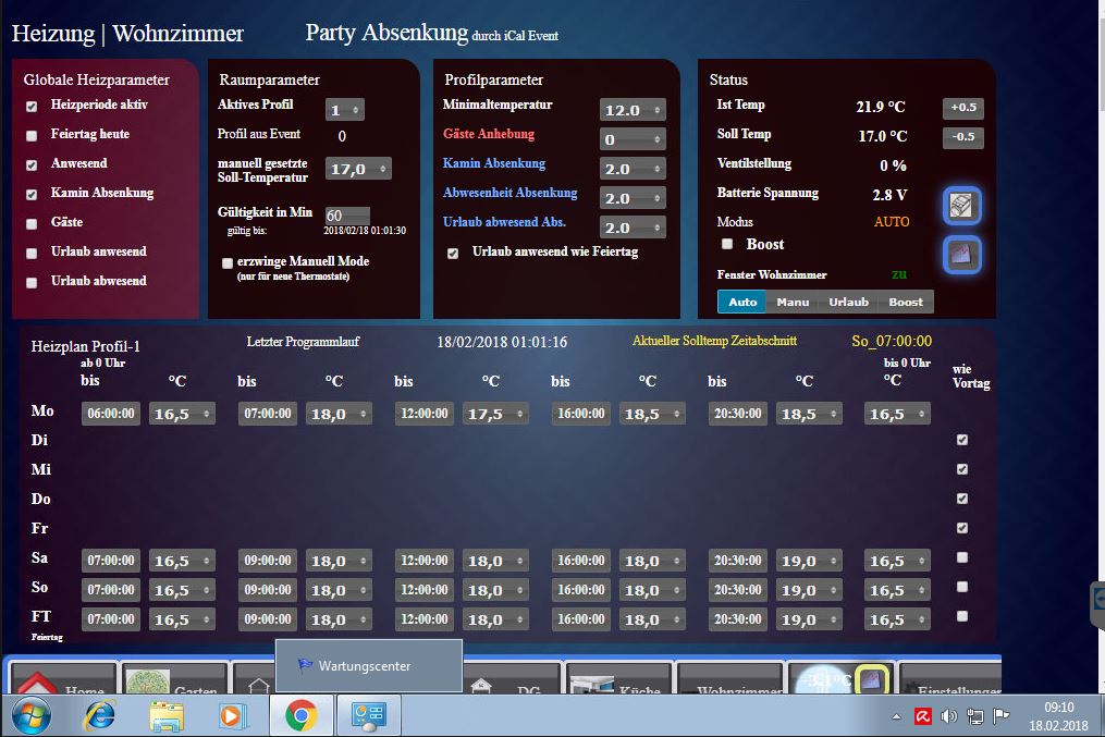

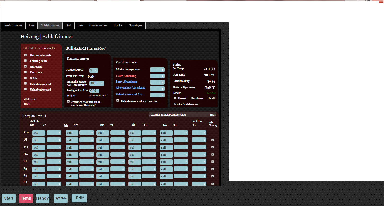

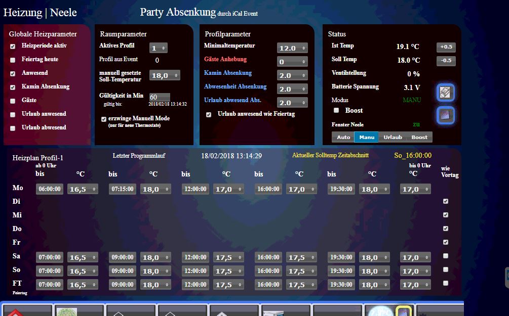

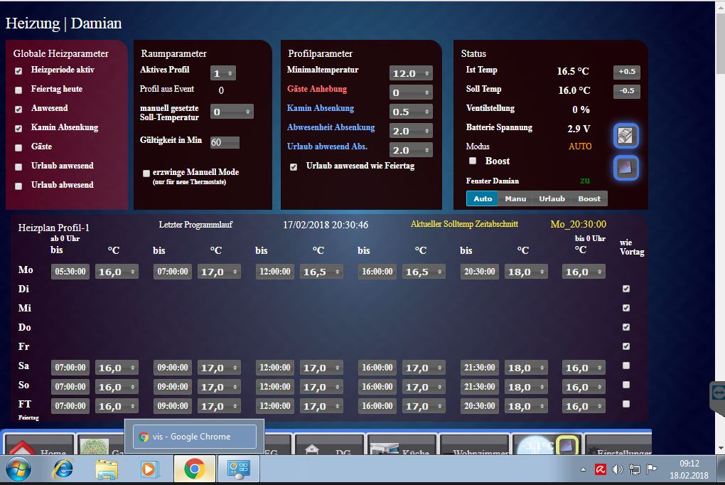

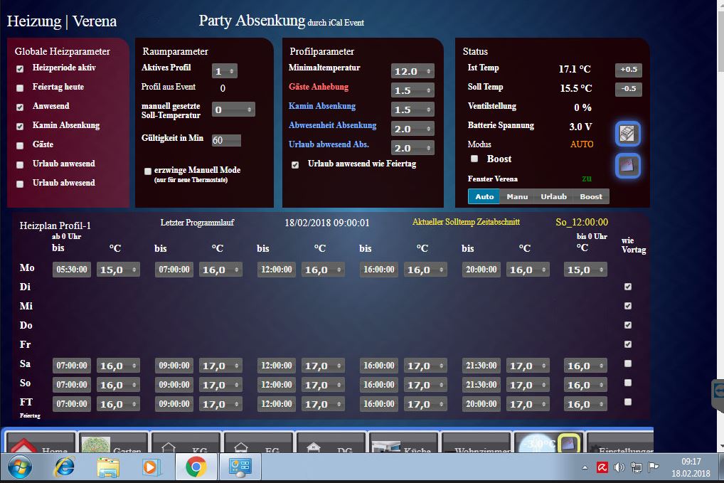

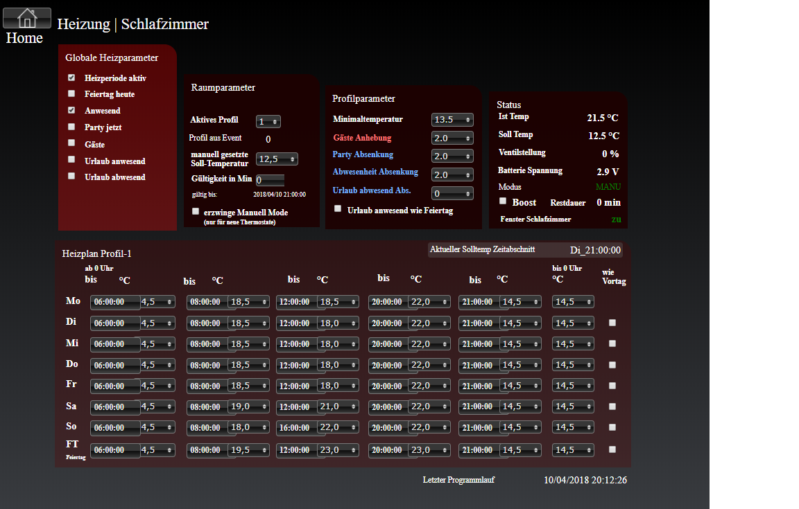

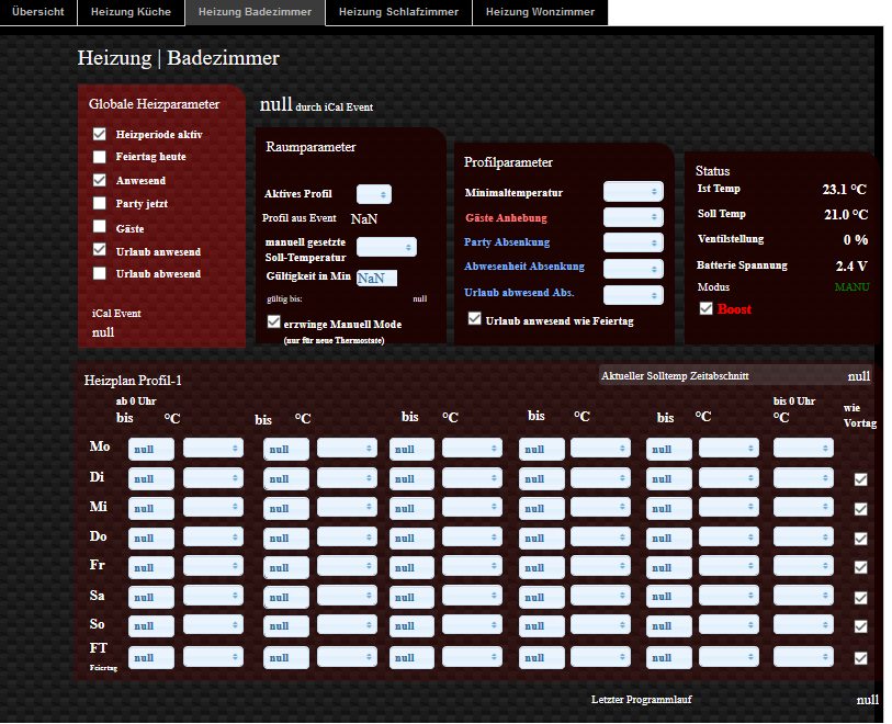

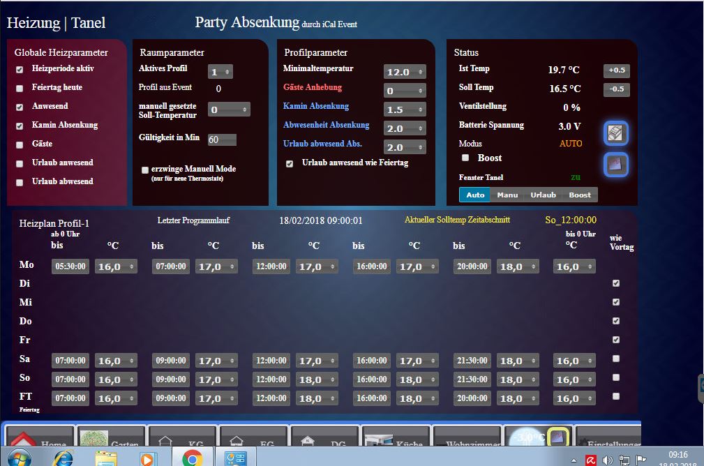

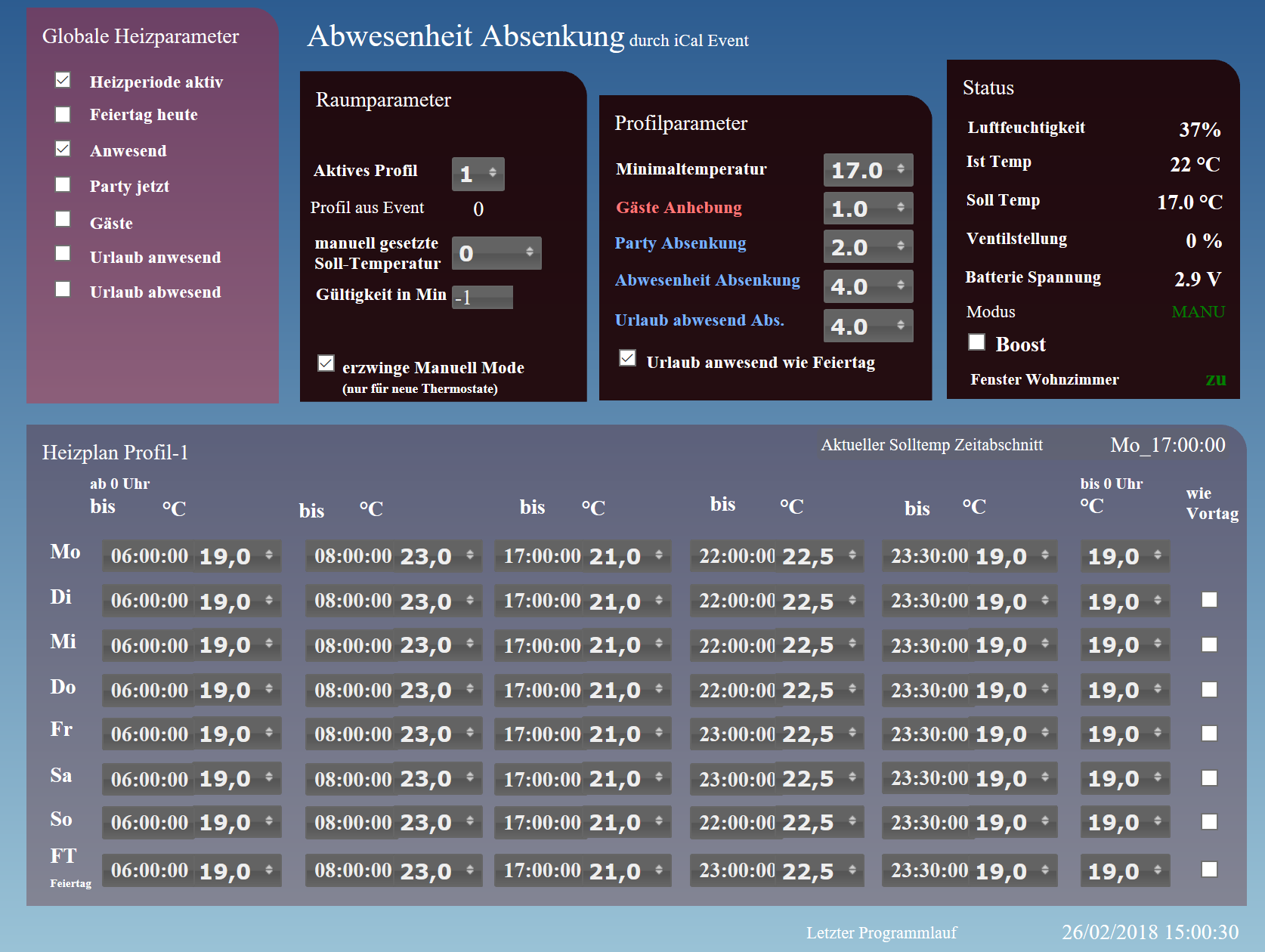

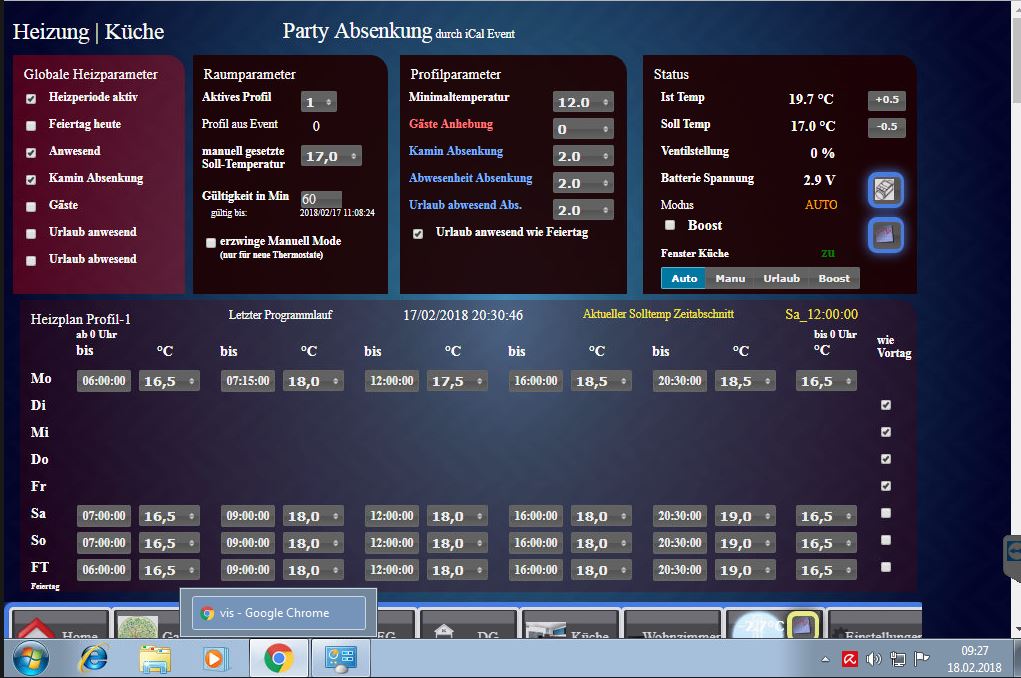

                                  booehmemaik last edited by
                                  Hi ,
                                  danke erstmal für die zweite Version des Skriptes.
                                  Bei mir verhält es sich auch so, ich hab sporadisch die Situation das bei einzelnen Räumen die Solltemperatur nicht wie im Zeitplan gesetzt ,gesetzt wird.
                                  Auch bei mir steht es einfach mal auf 17 Grad, siehe Bild.
                                  Selbes verhalten hatte ich aber auch beim Skript version 1
                                  Wäre es möglich, das die Felder in der Tabelle vom Zeitplan im Skript vertauscht wurden und sich die Werte aus der falschen Tabelle holt bzw vom falschen Raum ?
                                  bei mir handelt es sich um NonHM Thermostate (Max e-Q3)
                                  Maik
                                    @booehmemaik:
                                    Selbes verhalten hatte ich aber auch beim Skript version 1 `
                                    na ja, schon ein wenig anders.
                                    Deine SollTemperatur für den Mittwoch 20:00 Slot ist als 17 Grad geplant. Möglicherweise liest du die Spalten falsch.
                                    Bis 20:00 = 17 Grad - so ist es zu lesen
                                    ich sehe auch, dass du für die Absenkungen Minuswerte angegeben hast. Das heisst aber, dass du eine TempAnhebung definiert hast.
                                    (hat aber nichts mit den Manuellen Temps zu tun)
                                    Auch bei dir würde ich gerne sehen was die Logs zeigen, wenn du IM Script auf debug = true gestellt hast.
                                    vG Looxer

                                        ! javascript.0 2018-01-10 20:11:39.034 warn State "feiertage.0.morgen.boolean" not found
                                        ! javascript.0 2018-01-10 20:11:39.033 warn at Object. (script.js.common.Heizungssteuerung:419:9)
                                        ! javascript.0 2018-01-10 20:11:39.033 warn at LoopRooms (script.js.common.Heizungssteuerung:763:13)
                                        ! javascript.0 2018-01-10 20:11:39.033 warn at LoopDevices (script.js.common.Heizungssteuerung:863:18)
                                        ! javascript.0 2018-01-10 20:11:39.033 warn at ManAdjustments (script.js.common.Heizungssteuerung:1035:68)
                                        ! javascript.0 2018-01-10 20:11:39.033 warn at SelectSwitchTime (script.js.common.Heizungssteuerung:1460:15)
                                        ! javascript.0 2018-01-10 20:11:39.033 warn at DetermineSchedule (script.js.common.Heizungssteuerung:1574:30)
                                        ! javascript.0 2018-01-10 20:11:39.033 warn State "feiertage.0.morgen.boolean" not found
                                        ! javascript.0 2018-01-10 20:11:39.031 warn at Object. (script.js.common.Heizungssteuerung:419:9)
                                        ! javascript.0 2018-01-10 20:11:39.031 warn at LoopRooms (script.js.common.Heizungssteuerung:763:13)
                                        ! javascript.0 2018-01-10 20:11:39.031 warn at LoopDevices (script.js.common.Heizungssteuerung:863:18)
                                        ! javascript.0 2018-01-10 20:11:39.031 warn at ManAdjustments (script.js.common.Heizungssteuerung:1034:68)
                                        ! javascript.0 2018-01-10 20:11:39.031 warn at SelectSwitchTime (script.js.common.Heizungssteuerung:1460:15)
                                        ! javascript.0 2018-01-10 20:11:39.031 warn at DetermineSchedule (script.js.common.Heizungssteuerung:1574:30)
                                        ! javascript.0 2018-01-10 20:11:39.028 warn State "feiertage.0.morgen.boolean" not found
                                        ! javascript.0 2018-01-10 20:11:39.023 info script.js.common.Heizungssteuerung: Heizungsscript verarbeitung benutzt Trigger und Events
                                        ! javascript.0 2018-01-10 20:11:37.022 info script.js.common.Heizungssteuerung: registered 2 subscriptions and 0 schedules
                                        ! javascript.0 2018-01-10 20:11:37.022 info script.js.common.Heizungssteuerung: Routine GetDevices Devices initialisiert
                                        ! javascript.0 2018-01-10 20:11:37.018 info script.js.common.Heizungssteuerung: Routine GetDevices fuer HM Sensoren Wohnzimmer_Heizun - Wohnzimmer_Heizun,hm-rpc.0.MEQ0951131.1.STATE,HM-Sec-SCo,Fensterkontakt Zimmer:1.STATE,hm-rpc.0.MEQ0951131,
                                        ! javascript.0 2018-01-10 20:11:37.009 info script.js.common.Heizungssteuerung: Routine GetDevices fuer HM Thermostate Wohnzimmer_Heizun - hm-rpc.0.,HM-CC-RT-DN,Heizkoerperthermostat(neu),HT,4.SET_TEMPERATURE,false,4.MANU_MODE,true,4.ACTUAL_T
                                        ! javascript.0 2018-01-10 20:11:36.949 info Start javascript script.js.common.Heizungssteuerung

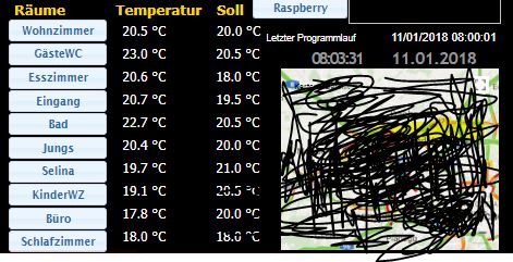

                                            @looxer01
                                            So jetzt hab ich wieder den Effekt.
                                            Siehe Bild Esszimmer und Schlafzimmer sind beide auf 18 Grad gegangen.
                                            Es sieht für mich auch so aus, wie das die Initialisierung vom Esszimmer nicht vollständig ist.
