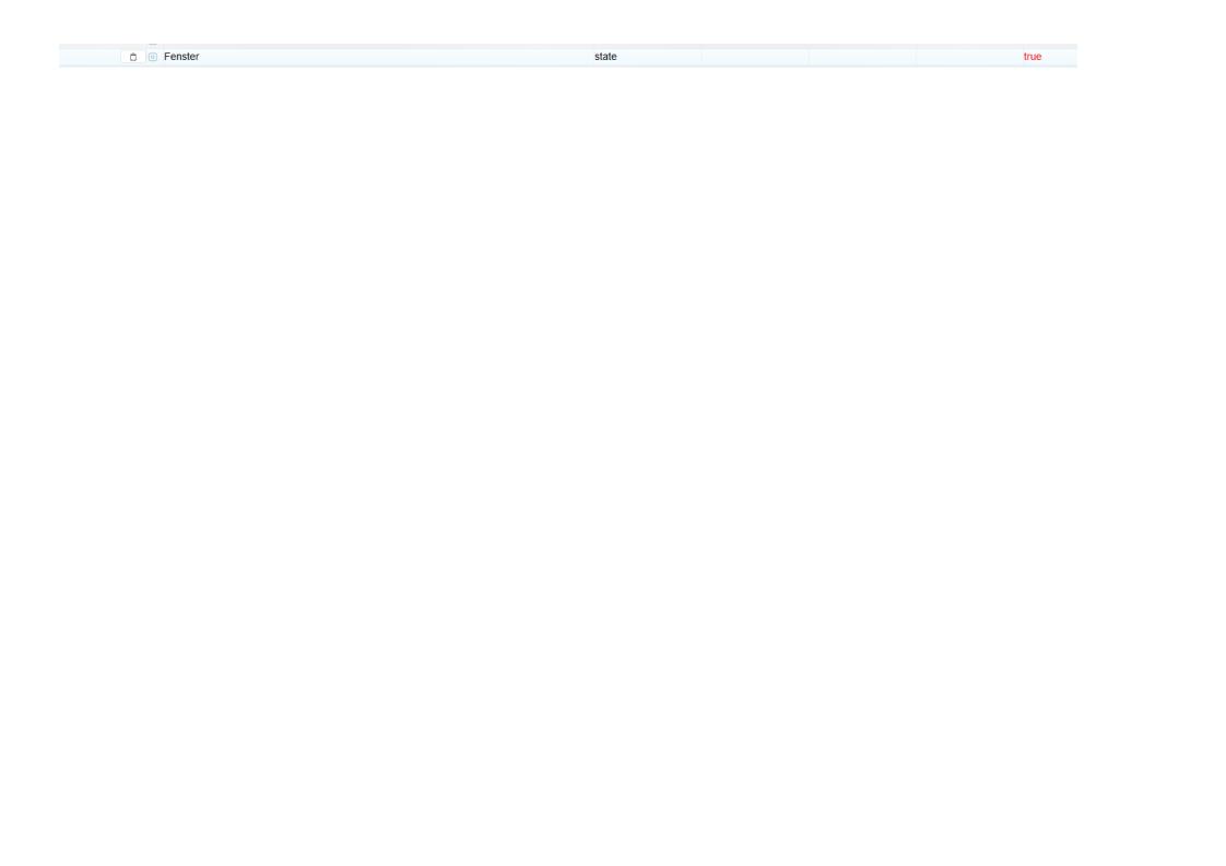

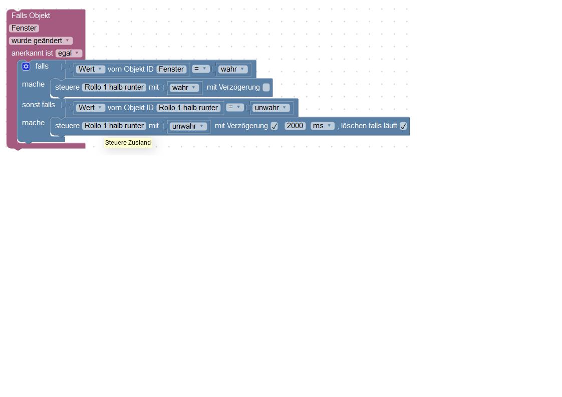

            Du hast jetzt das Ausschalten unter "sonst mache" das muss direkt unter die Einschaltfunktion, das "sonst" oder "sonst falls" kannst du dafür rausnehmen!
            Enrico
              assz last edited by
              @RappiRN:
              Enrico `

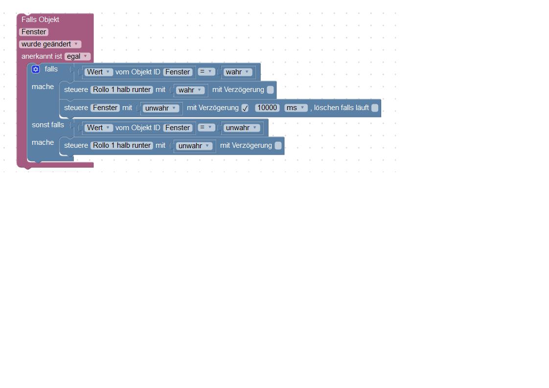

              Funzt auch nicht… Bleibt weiterhin auf True
                Genauso habe ich das gemeint, jetzt ist es so, wenn "Fenster" geändert wird und falls "Fenster" wahr ist, wird "Rollo halb runter" auf wahr und nach 2000ms wieder auf unwahr gesetzt.
                Enrico
                Edit: Halt! Stop! Du hast ja geschrieben, dass "Fenster" immer auf "true" bleibt. D.h. beim Trigger musst du "aktualisiert" auswählen! Und das "falls" muss raus, weil ja eh immer nur "true" anliegt.
                  assz last edited by
                  Habs jetzt so gemacht und es funzt.
                  Danke für Deine Unterstützung.
                  Gruß Andreas
                    Hier ist es etwas einfacher, weil "Panik" den Zustand "true" und "false" haben kann. Allerdings ist mir hier nicht klar, wofür du "Panik ein" und "Panik aus" brauchst, weil du ja auch schon "Panik" als Zustand für Visualisierungen nehmen kannst!
                    Bei deinen ersten Beispielen ist aber ein Datenpunkt bei, der nur aktualisiert wird. Und da muss im Trigger "wurde aktualisiert" ausgewählt werden, weil ja der Status immer auf "true" bleibt und eben nur aktualisiert wird!
                    Enrico
