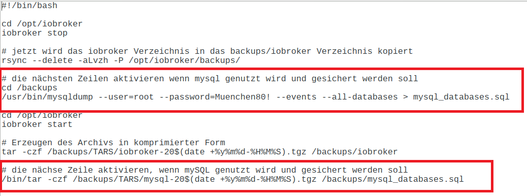

      Das Shell-Script habe ich von Kuddel aus diesem Beitrag nur ein bisschen modifiziert:
      http://forum.iobroker.net/viewtopic.php?f=21&t=9861

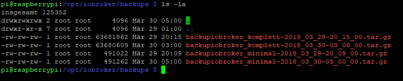

      Es gibt zwei verschiedene Backup-Typen:
        • Minimal -> entspricht dem ganz normalen IoBroker - Backup welches man durch ./iobroker backup ausführen kann.
      - Komplett -> entspricht einer Sicherung des ganzen IoBroker Verzeichnisses (Die Dateigröße sollte man dabei bedenken sind bei mir ca. 200 MB)

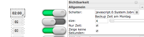

      - Dann noch die View importieren und ihr soltet es EIGENTLICH verwenden können.

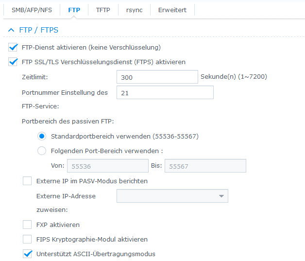

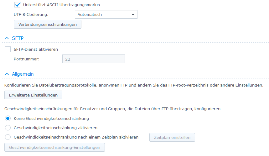

      - Um die FTP-Funktion nutzen zu können müsst Ihr in der Konsole unter Debian: sudo apt-get install lftp" ausführen
      - Freigaben auf dem Nas bzw. Ftp-Server einrichten (Hatte ich vergessen und hab ewig den Fehler gesucht :lol: )

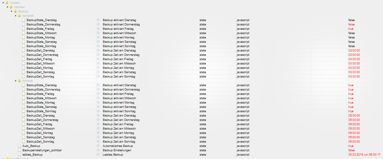

      Mögliche Backupeinstellungen:
        • Optionaler Namenszusatz, für Leute die eine bspw. eine Master/Slave Umsetzung haben und diese benennen wollen.
      - Optionales Löschen alter Backups nach X-Tagen, seperat für "Minimale" und "Komplette" Backups

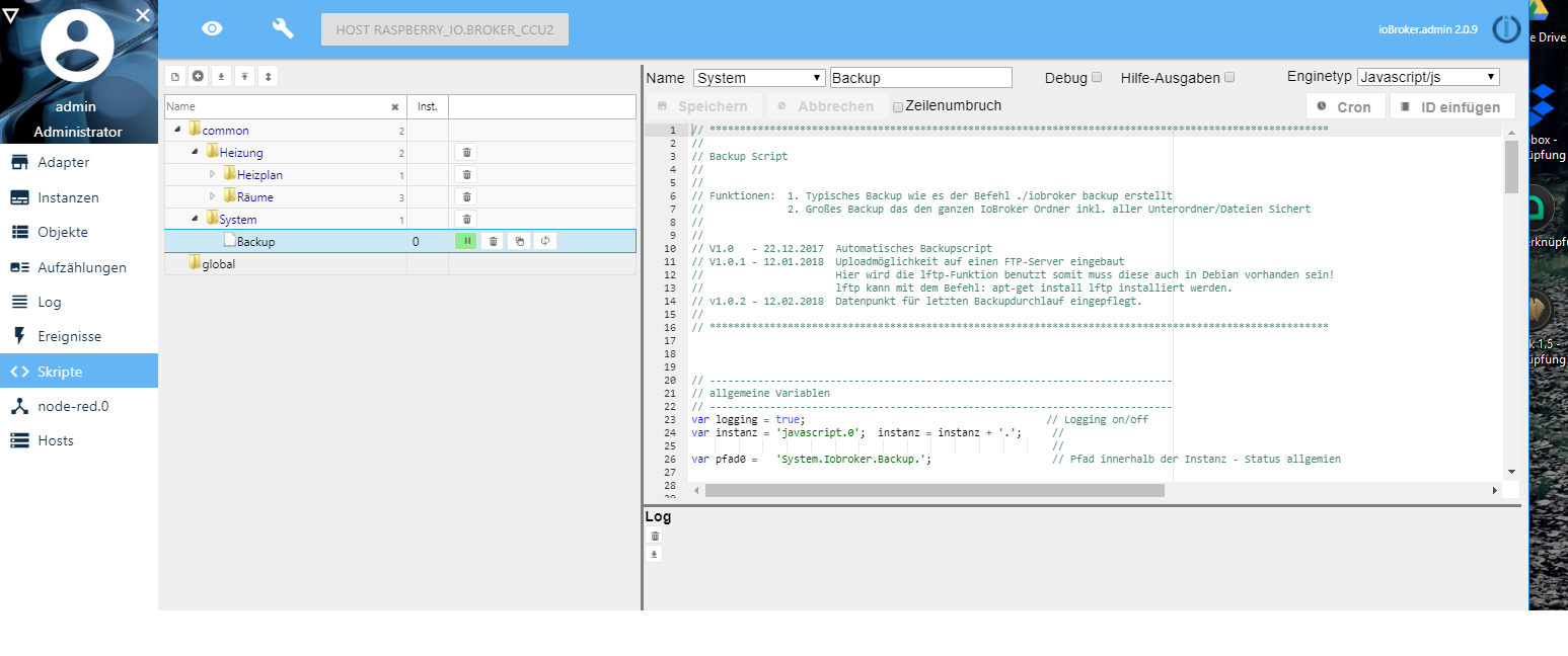

      So genug geschrieben, hier das Javascript für IoBroker:

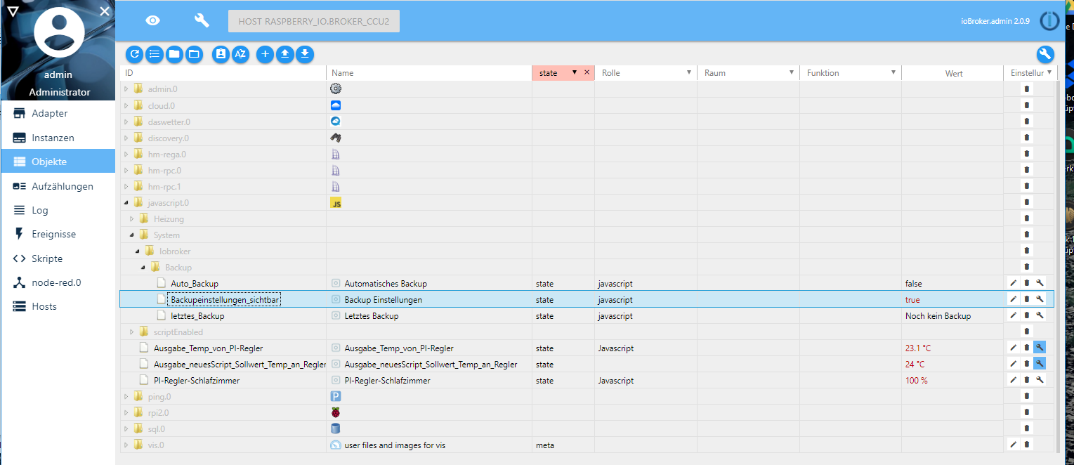

      createState(instanz + pfad0 + 'Auto_Backup', {def: 'false',type: 'boolean',name: 'Automatisches Backup'});
      createState(instanz + pfad0 +'Backupeinstellungen_sichtbar', {def: 'false',type: 'boolean',name: 'Backup Einstellungen '}); //Datenpunkt für Vis - Einstellungen sichtbar Ja/Nein
      createState(instanz + pfad0 + 'letztes_Backup', {def: 'Noch kein Backup', type: 'string', name: 'Letztes Backup'});

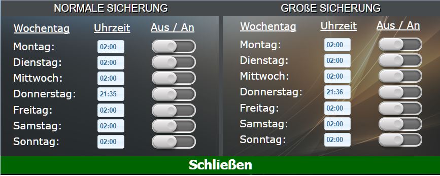

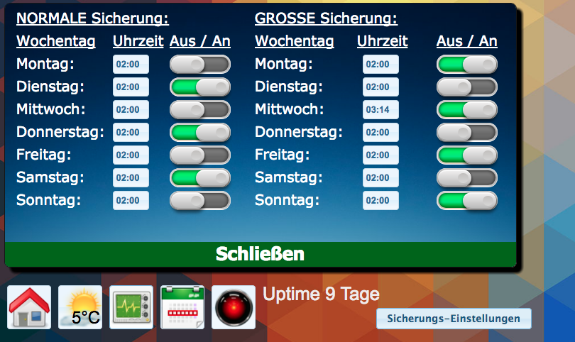

      Und so schauts aus:

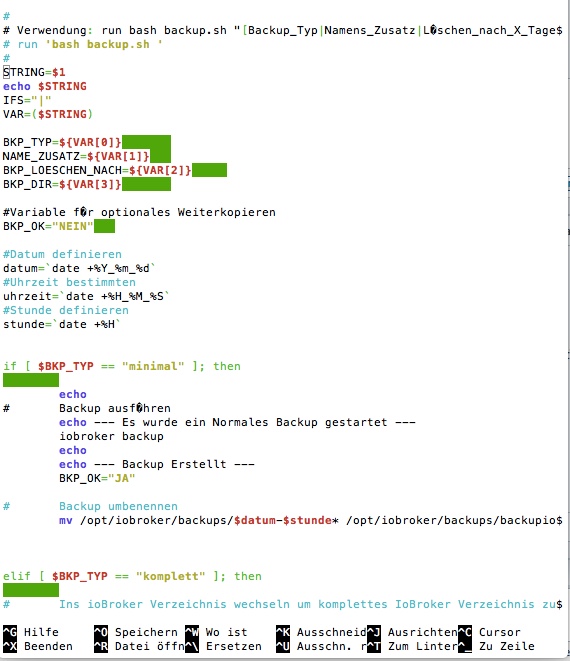

          erstmal vielen Dank für die Scripte, ich hab alles wie beschrieben durchgeführt, erhalte jedoch diese Fehler:
          backup.sh: Zeile 2: /t>\r': Kommando nicht gefunden.
          backup.sh: Zeile 17: /t>\r': Kommando nicht gefunden.
          backup.sh: Zeile 18: /t>\r': Kommando nicht gefunden.
          backup.sh: Zeile 19: /t>\r': Kommando nicht gefunden.
          backup.sh: Zeile 20: /t>\r': Kommando nicht gefunden.
          backup.sh: Zeile 21: /t>\r': Kommando nicht gefunden.
          backup.sh: Zeile 22: /t>\r': Kommando nicht gefunden.
          backup.sh: Zeile 24: /t>\r': Kommando nicht gefunden.
          backup.sh: Zeile 25: /t>\r': Kommando nicht gefunden.
          backup.sh: Zeile 32: /t>\r': Kommando nicht gefunden.
          backup.sh: Zeile 33: /t>\r': Kommando nicht gefunden.
          backup.sh: Zeile 49: Syntaxfehler beim unerwarteten Wort `elif'
          'ackup.sh: Zeile 49: `elif [ $BKP_TYP == "komplett" ]; then
          Woran kann das liegen?

            @Kueppert:
            Woran kann das liegen? `

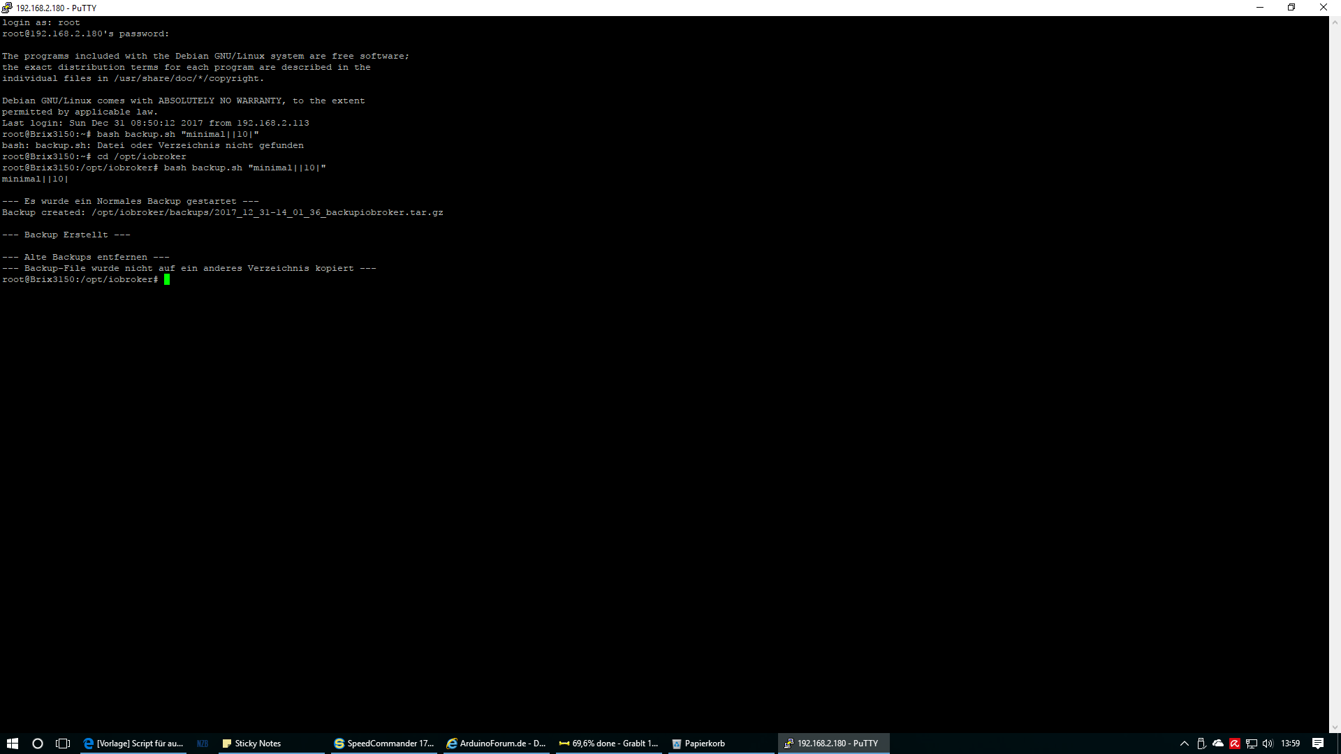

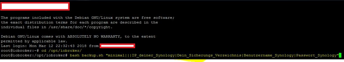

            also das Script hast du ja bestimmt in den Ordner /opt/iobroker/ kopiert und backup.sh benannt. Dateirechte habe ich auf 0777 gesetzt.
            Wenn dem so ist versuch doch mal ob das Script über Putty ausführbar ist:
            • dazu gehst du ebenfalls in das Verzeichnis /opt/iobroker/
            • Im Anschluss tippst du folgendes ein: bash backup.sh "minimal||10|" (dabei ist wichtig die | und Anführungszeichen genau wie es da steht aus zu führen)
            So finden wir raus ob das Script selbst oder der Aufruf nicht funktioniert

                @Baerny:
                Hallo Steffen, auch bei mir kommt dieser Fehler wenn ich das Script im Terminal ausführe `
                könnte einer von euch den befehl mal mit bash ./backup.sh "minimal||10|" ausführen. Kann den Fehler bei mir nicht nachstellen deswegen bin ich da ein bisschen auf euch angewiesen.
                *EDIT
                Ich habe mir gerade iobroker auf einem pi3 installiert und es dort versucht, aber selbst hier kann ich es nicht nachstellen
                Steffen
                  Baerny last edited by
                  @peoples:
                  @Baerny:
                  *EDIT
                  Steffen `
                  Hier das Ergebnis

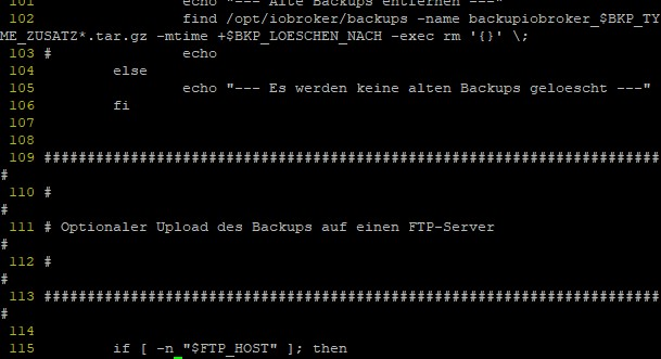

                    ein neuer Lösungsversuch, ich habe im Homematic-Forum folgendes gefunden:
                    "..Schuld ist der Zeichensatz von DOS und Unix. Es wird beim kopieren über Putty in Nano ein paar unsichtbaren Zeichen mit kopiert die Pi sieht.
                    Kannst du mal im /opt/iobroker Verzeichniss mit dem Befehl nano backup.sh nachsehen ob du da auch irgendwelche "unsichtbaren" Zeichen hast?
                    Alternativ habe ich im ersten Post meine Backup.sh nochmal gezippt hinterlegt so dass du diese versuchen könntest.
                    Steffen
                      hab dir mal einen screenshot angehängt. Leider weis ich nicht wies mit unsichtbaren aussieht. Zip teste ich nachher mal
                      • I
                        Ingo last edited by
                        Steffen, DANKE !
                        das scheint es gewesen zu sein.
                        Es wurde eine Datei "backupiobroker_minimal…..." erstellt.
                        Anbei ein Bild.
                        Hat es irgendwo Auswirkungen, das ioBroker vor dem Backup nicht gestoppt wird ?
                        Guten Rutsch ins neue Jahr !
                        Grüße Ingo.
                          nach dem einsetzen der backup.sh wurde das Backup erstellt. Jetzt funktioniert es.

                              • wenn ich 10 tage alte Dateien löschen lassen will muss ich “ja“ in der backup.sh eintragen oder im script?
                              • bekommt man es irgendwie hin per ftp die Dateien zu verschieben oder ist es einfacher dafür einen alten usbstick an den raspi zu stecken und die daten dort zu sichern?

                              • Peoples
                                Peoples last edited by
                                Hi Danyel,
                                zu deinen Fragen:
                                • Schließen Button, ich verwende das "View in Widget" um die Backup-View einzublenden und über den Schließen-Button blende ich Sie wieder aus.

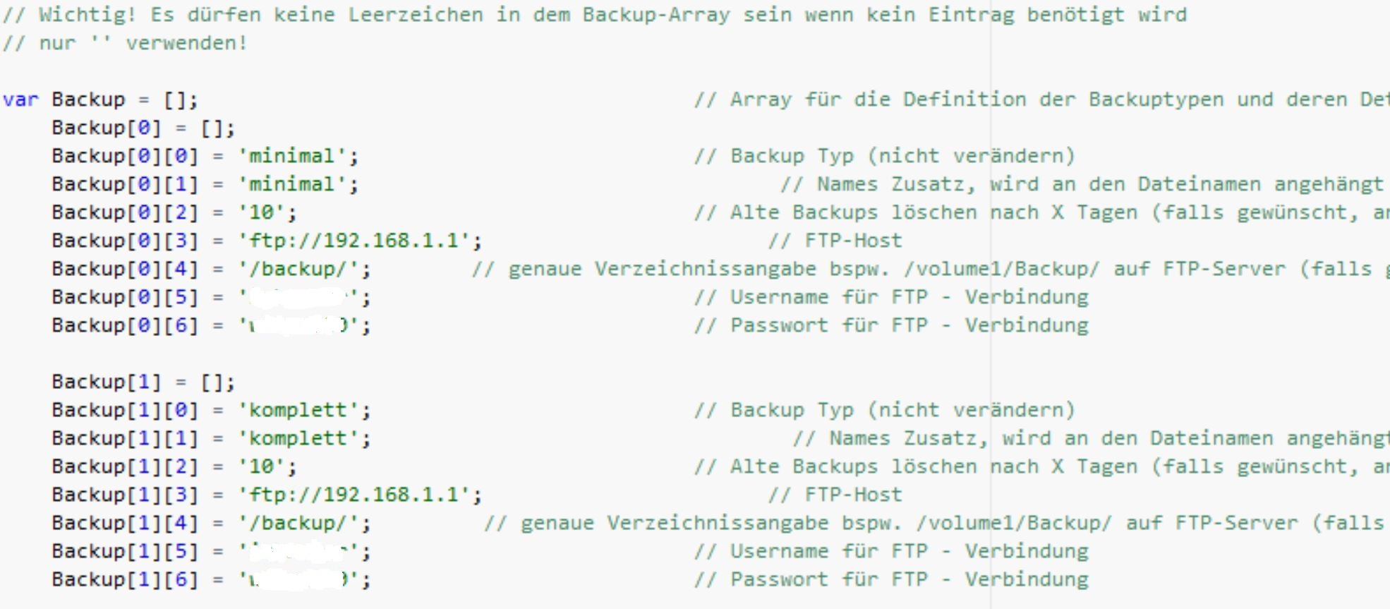

                                • Wenn du die 10 Tage alten Backups löschen möchtest musst du hier:````
                                  Backup[0][2] = '10'; // Alte Backups löschen nach X Tagen (falls gewünscht, ansonsten leer lassen)
                                oder hier:````
                                ...... Backup[1][2] = '10';       // Alte Backups löschen nach X Tagen (falls gewünscht, ansonsten leer lassen)
                                die 10 oder bspw. 15 … Eintragen. Die Zahl gibt wie alt ein Backup sein muss dass es gelöscht wird. Wenn du das nicht möchtest einfach die Zahl zwischen den Anführungszeichen löschen.
                                • verschieben kannst du die Dateien indem du im jeweiligen Backup-Typen unter (Verzeichnis für Sicherungskopie) das Verzeichnis einträgst.
                                Link des ersten Posts ist das original Script hier kannst du dir die Syntax anschauen die du verwenden musst, ich selber nutze das jedoch nicht habe es nur eins zu eins übernommen ohne es zu testen. Werde bei Gelegenheit mal eine Share-Freigabe auf meinem Nas einrichten und es versuchen.
                                Wenn noch Fragen oder Probleme auftauchen melde dich einfach dann versuch ich weiter zu Helfen.
                                Steffen
                                • Peoples
                                  So!
                                  Im ersten Post gibt es nun die neue Version des Update-Scripts.
                                  Neu ist hier die Möglichkeit das lokal erstellte Backup auf einen Ftp-Server zu kopieren.
                                  Ich nutze für den Ftp-Upload die Funktion "lftp" wer diese nicht in seinem Debian installiert hat muss das nachholen um den Ftp-Upload nutzen zu können!
                                  (In der Konsole einfach "sudo apt-get install lftp" eingeben).
                                  Ihr müsst auch die neue Version des Javascripts verwenden, hier könnt ihr im Kopf eure FTP-Daten einpflegen.
                                  Dann noch die neue Version der Backup.sh in euer Verzeichnis kopieren und fertig.
                                  Wer testen möchte ob die Backup.sh funktioniert bzw. zur Fehlersuche so wird über die Konsole aufgerufen:
                                  backup.sh "BackupTyp|NamensZusatz|LöschenNachTagen|FTP-Host|FTP-DIR|UserName|Passwort"
                                  Und hier ein Aufruf mit Beispieldaten:
                                  bash backup.sh "minimal|Auto|10|192.168.1.2|Backup/ioBroker/|TestUser|TestPasswort"
                                  Sollten Fragen oder Probleme auftauchen, versuche ich gerne zu helfen
                                  Steffen

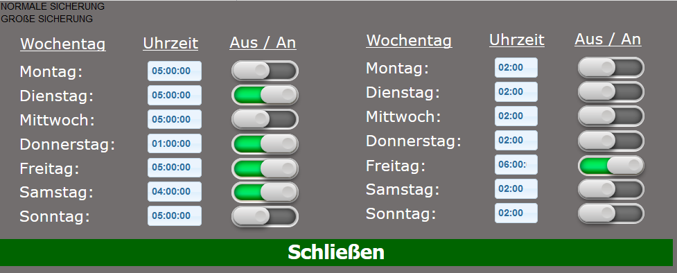

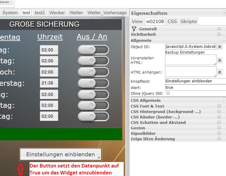

                                    • Webranger
                                      Webranger last edited by
                                      @peoples:
                                      • Schließen Button, ich verwende das "View in Widget" um die Backup-View einzublenden und über den Schließen-Button blende ich Sie wieder aus. `
                                      Wie machst du das? Steh gerade aufm schlauch mit dem "View in Widget" und dem Schließen-Button
                                      • Peoples
                                        @ringdingringding:
                                        Wie machst du das? Steh gerade aufm schlauch mit dem "View in Widget" und dem Schließen-Button `
                                        Ganz einfach, ich habe dir hier zwei View-Exporte mit reingepackt der eine heißt test und der andere test2.
                                        Test wäre die View in der du das ganze ein und ausblenden willst, deshalb hier das Widget. Ein und ausblenden geht über die Sichtbarkeit welche du mit dem durch das Script erstellten Datenpunkt "Backupeinstellungen_sichtbar (true/false)" steuerst.
                                        Test2 ist die eigentliche Konfigurationsview.
                                        Hier der Export von Test:
                                        2417_view_test.txt
                                        Und hier der Export von Test2:
                                        2417_view_test2.txt
                                        Importier die mal und schau mal ob das verständlich ist
                                        Steffen
                                        • Webranger
                                          Top.
                                          Verstanden und läuft
                                          Danke dir.
                                          Werde jetzt mal gucken was die tage dann passiert.
