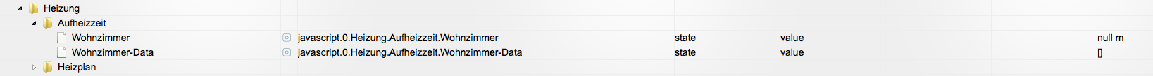

        ich habe das Problem, dass bei mir nur Werte erfasst werden, wenn diese über den Wandthermostat (Homematic HM-TC-IT-WM-W-EU) kommen. Bei Heizungen die aktuell nur über den Heizungsthermostat (Homematic HM-CC-RT-DN) verfügen, werden keine Daten der Aufheiz-Zeiterfassung erfasst (siehe Screenshots). Thermostate waren zum testen schon zu 100% geöffnet, im Script war 80% Öffnung als Wert Heizen eingestellt.

          Die angegebenen Datenpunkte stimmen? Es kommen da auch Werte von den Geräten rein und damit an?
          Im Skript gibts ein "debug = true/false". Mach mal auf true .. dann wird geloggt was er so tut.

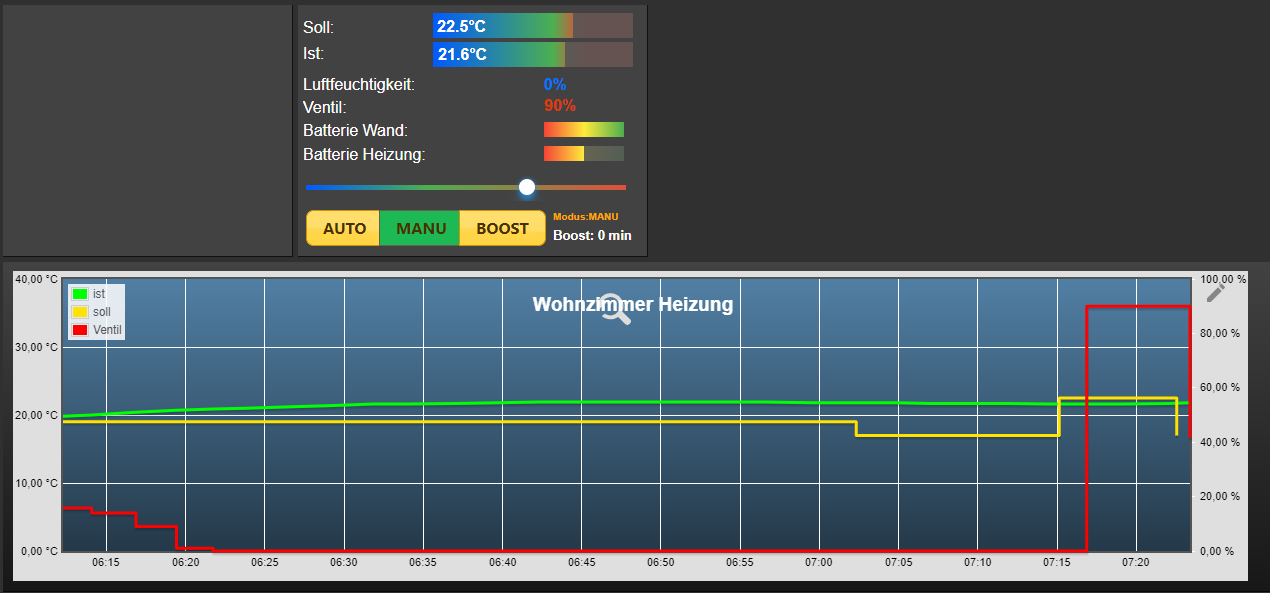

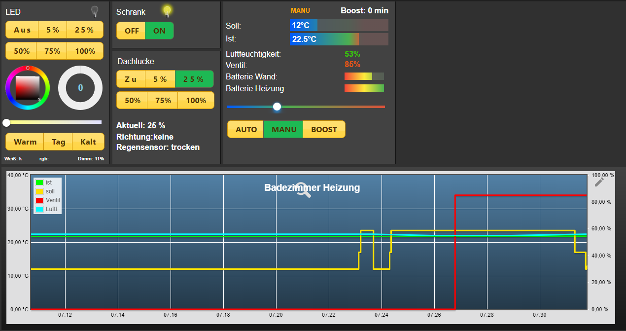

            danke für Deine schnelle Antwort. Wie gesagt, es betrifft Heizungen ohne Wandthermostat, die mit Wandthermostaten funktionieren im Script
            Also laut Log, werden die Datenpunkte richtig erkannt. Die Ventilstellungen der beiden Heizkörpern aus dem Beispiel werden richtig erfasst.
            07:14:06.508	[info]	javascript.0 script.js.Heizungen.Heizautomation.Aufheizmessung: Raum Kueche initialisiert, status=false
            07:14:06.508	[info]	javascript.0 script.js.Heizungen.Heizautomation.Aufheizmessung: Raum ****** initialisiert, status=false
            07:14:06.508	[info]	javascript.0 script.js.Heizungen.Heizautomation.Aufheizmessung: Raum Schlafzimmer initialisiert, status=false
            07:14:06.508	[info]	javascript.0 script.js.Heizungen.Heizautomation.Aufheizmessung: Raum Wohnzimmer initialisiert, status=false
            07:14:06.508	[info]	javascript.0 script.js.Heizungen.Heizautomation.Aufheizmessung: registered 6 subscriptions and 0 schedules
            07:16:52.084	[info]	javascript.0 script.js.Heizungen.Heizautomation.Aufheizmessung: Änderung Status Aktor FBH Wohnzimmer: 0--> 90 (ack=true, from=system.adapter.hm-rpc.2) status bisher=false
            07:16:52.085	[info]	javascript.0 script.js.Heizungen.Heizautomation.Aufheizmessung: Wohnzimmer timeDiff=0
            07:21:55.562	[info]	javascript.0 script.js.Heizungen.Heizautomation.Aufheizmessung: Änderung Status Aktor FBH Wohnzimmer: 90--> 90 (ack=true, from=system.adapter.hm-rpc.2) status bisher=true
            07:26:46.969	[info]	javascript.0 script.js.Heizungen.Heizautomation.Aufheizmessung: Änderung Status Aktor FBH Badezimmer: 0--> 85 (ack=true, from=system.adapter.hm-rpc.2) status bisher=false
            07:26:46.969	[info]	javascript.0 script.js.Heizungen.Heizautomation.Aufheizmessung: Badezimmer timeDiff=0
            07:27:05.568	[info]	javascript.0 script.js.Heizungen.Heizautomation.Aufheizmessung: Änderung Status Aktor FBH Wohnzimmer: 90--> 0 (ack=true, from=system.adapter.hm-rpc.2) status bisher=true
            07:29:28.239	[info]	javascript.0 script.js.Heizungen.Heizautomation.Aufheizmessung: Änderung Status Aktor FBH Badezimmer: 85--> 85 (ack=true, from=system.adapter.hm-rpc.2) status bisher=true
            07:34:07.472	[info]	javascript.0 script.js.Heizungen.Heizautomation.Aufheizmessung: Änderung Status Aktor FBH Badezimmer: 85--> 0 (ack=true, from=system.adapter.hm-rpc.2) status bisher=true
            Die Punkte decken sich auch mit den Charts die ich aufzeichne
