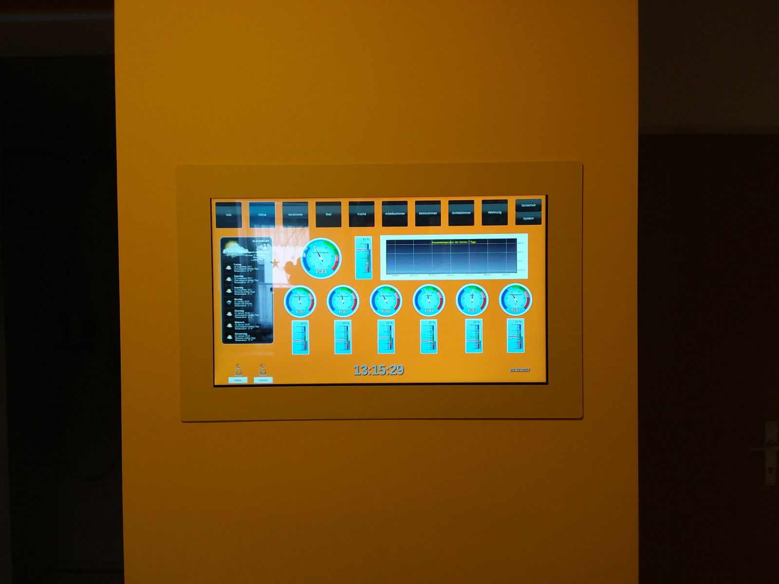

      Bei mir läuft der ioBroker auf einem Raspi3.
      An diesem ist ein 21" Touchscreen angeschlossen
      und das ganze ist bei mir im Vorzimmer in der Wand verbaut.
