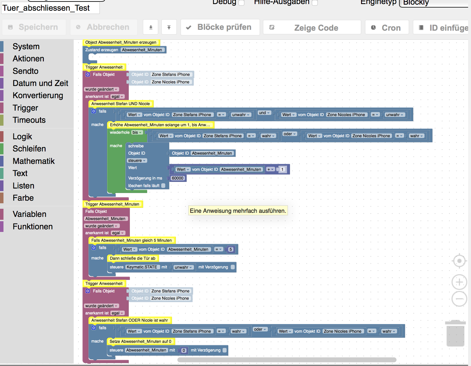

          Stefan1984 last edited by
          Huhu,
          hier mein bisheriges Werk. Klappt das so? Hab mich noch nicht getraut es zu testen, ohne das mal einer drüber schaut.
          Vielleicht geht es noch einfacher. Ganz schön umfangreich, … nur um eine Tür abzuschließen. 😉
          // Object Abwesenheit_Minuten erzeugen
          createState("Abwesenheit_Minuten", function () {
          // Trigger Anwesenheit
          on({id: new RegExp('hm-rega\.0\.19754' + "|" + 'hm-rega\.0\.19755'), change: "ne"}, function (obj) {
          // Anwesenheit Stefan UND Nicole
          if (getState("hm-rega.0.19754").val == false && getState("hm-rega.0.19755").val == false) {
          // Erhöhe Abwesenheit_Minuten solange um 1, bis Anwesenheit Stefan oder Nicole = wahr
          while (!(getState("hm-rega.0.19754").val == true || getState("hm-rega.0.19755").val == true)) {
          setStateDelayed('javascript.0.Abwesenheit_Minuten', (getState("javascript.0.Abwesenheit_Minuten").val + 1), false, parseInt(60000, 10), false);
          // Trigger Abwesenheit_Minuten
          on({id: "javascript.0.Abwesenheit_Minuten"/Abwesenheit_Minuten/, change: "ne"}, function (obj) {
          var value = obj.state.val;
          // Falls Abwesenheit_Minuten gleich 5 Minuten
          if (getState("javascript.0.Abwesenheit_Minuten").val == 5) {
          // Dann schließe die Tür ab
          setState("hm-rpc.0.KEQ085xxxx.1.STATE"/Keymatic.STATE/, false);
          // Anwesenheit Stefan ODER Nicole ist wahr
          if (getState("hm-rega.0.19754").val == true || getState("hm-rega.0.19755").val == true) {
          // Setze Abwesenheit_Minuten auf 0
          setState("javascript.0.Abwesenheit_Minuten"/Abwesenheit_Minuten/, 0);
          Vorab vielen Dank für die Hilfe.
          Grüße,
          Stefan

              Oh. Hier der Export.
              <xml xmlns="http://www.w3.org/1999/xhtml"><block type="comment" id="e|)^CZ6;ZK,ZY]H{#*Uj" x="-598" y="-202"><field name="COMMENT">Object Abwesenheit_Minuten erzeugen</field>
              <next><block type="create" id="Meyg;a7=A:AmFcx(JK7t"><field name="NAME">Abwesenheit_Minuten</field>
              <next><block type="comment" id="d5#O+3XtPq;(TXY;T#VE"><field name="COMMENT">Trigger Anwesenheit</field>
              <next><block type="on_ext" id="7.;.]I_qHy;|LM6r~cQ0"><mutation items="2"></mutation>
                          <value name="OID0"><shadow type="field_oid" id="tJ4K@d5P/`Ju[Gb+Od!l"><field name="oid">hm-rega.0.19754</field></shadow></value>
                          <value name="OID1"><shadow type="field_oid" id=",cc}|HK)H,%3V0P-Re_8"><field name="oid">hm-rega.0.19755</field></shadow></value>
                          <statement name="STATEMENT"><block type="comment" id="6ux=}[ZGzBP8/%Tv!:M1"><field name="COMMENT">Anwesenheit Stefan UND Nicole</field>
                              <next><block type="controls_if" id="C,5si]khTWf_dY:;{7-_"><value name="IF0"><block type="logic_operation" id="eUazc]-^Kgi8}=W8ahH1"><field name="OP">AND</field>
                                      <value name="A"><block type="logic_compare" id="a!8u+F6nW)(O-vb-s3[8"><field name="OP">EQ</field>
                                          <value name="A"><block type="get_value" id="6yrv#J]Kr+G!FTkr;B?|"><field name="ATTR">val</field>
                                              <field name="OID">hm-rega.0.19754</field></block></value>
                                          <value name="B"><block type="logic_boolean" id="=XS;thp6Ba01Tj0a{Bl|"><field name="BOOL">FALSE</field></block></value></block></value>
                                      <value name="B"><block type="logic_compare" id="t1nwVbGEXT3tAbZsR^xE"><field name="OP">EQ</field>
                                          <value name="A"><block type="get_value" id="_p;Q[:bP/R-V8q=XHhEI"><field name="ATTR">val</field>
                                              <field name="OID">hm-rega.0.19755</field></block></value>
                                          <value name="B"><block type="logic_boolean" id="e_zC78^-q_b[@Bd,N|p!"><field name="BOOL">FALSE</field></block></value></block></value></block></value>
                                  <statement name="DO0"><block type="comment" id="#KJ-Bj:ybC?6*ALw;SkG"><field name="COMMENT">Erhöhe Abwesenheit_Minuten solange um 1, bis Anwesenheit Stefan oder Nicole = wahr</field>
                                      <next><block type="controls_whileUntil" id="L==y8Y|RzV[h~y5u%DP("><field name="MODE">UNTIL</field>
                                          <value name="BOOL"><block type="logic_operation" id="{8871.k8;sK0)m(lNd/j"><field name="OP">OR</field>
                                              <value name="A"><block type="logic_compare" id="/_nrabpHUb3#x=0nAA86"><field name="OP">EQ</field>
                                                  <value name="A"><block type="get_value" id="5cdDYnDa(fV[N`Q5HdJ,"><field name="ATTR">val</field>
                                                  <value name="B"><block type="logic_boolean" id="?DP*v#/xwavOCZZsb=s?"><field name="BOOL">TRUE</field></block></value></block></value>
                                              <value name="B"><block type="logic_compare" id=";1=Z~-lcjy701;y}4,=6"><field name="OP">EQ</field>
                                                  <value name="A"><block type="get_value" id="j]rVWmmxTN+cS;;;-WcC"><field name="ATTR">val</field>
                                                  <value name="B"><block type="logic_boolean" id="r!?AzKazF82mt|*WHK6I"><field name="BOOL">TRUE</field></block></value></block></value></block></value>
                                          <statement name="DO"><block type="control_ex" id="GrOHU{G?f*Gu|X}A]:#y"><field name="TYPE">false</field>
                                              <value name="OID"><shadow type="field_oid" id="2tuv4NjBrBY*-hmJUyr="><field name="oid">javascript.0.Abwesenheit_Minuten</field></shadow>
                                                <block type="field_oid" id="(U}5Pj%l|.Mp%}Sdu-gZ"><field name="oid">javascript.0.Abwesenheit_Minuten</field></block></value>
                                              <value name="VALUE"><shadow type="logic_boolean" id="{?7!`|ls(xV.qxy9g[+p"><field name="BOOL">TRUE</field></shadow>
                                                <block type="math_arithmetic" id="*.~!Q9OWd;/A5]EJSA]0"><field name="OP">ADD</field>
                                                  <value name="A"><shadow type="math_number" id="#`;v+]xB~ph6-@dhG?G9"><field name="NUM">1</field></shadow>
                                                    <block type="get_value" id="tw-I:aRT]pa.t1aoQrd/"><field name="ATTR">val</field>
                                                      <field name="OID">javascript.0.Abwesenheit_Minuten</field></block></value>
                                                  <value name="B"><shadow type="math_number" id="!GqV;,IN0[]=)*b,t(Jc"><field name="NUM">1</field></shadow></value></block></value>
                                              <value name="DELAY_MS"><shadow type="math_number" id="B`I)!%M2(igl!Y5]vb9E"><field name="NUM">0</field></shadow>
                                                <block type="math_number" id="g(I7tCYtg/l/wAl~3G4Z"><field name="NUM">60000</field></block></value></block></statement></block></next></block></statement></block></next></block></statement>
                          <next><block type="comment" id=";d8oI-}TK1HlLGi|m`9O"><field name="COMMENT">Trigger Abwesenheit_Minuten</field>
                              <next><block type="on" id="o;z5^hu#VO@@M)i:QuZN"><field name="OID">javascript.0.Abwesenheit_Minuten</field>
                                  <statement name="STATEMENT"><block type="comment" id="]X/%8AMd.,;DUO9WMf/]"><field name="COMMENT">Falls Abwesenheit_Minuten gleich 5 Minuten</field>
                                      <next><block type="controls_if" id="2ejv7NvXV.#35dY(}*,("><value name="IF0"><block type="logic_compare" id="+OScM(;z~?l]rR1u]b?W"><field name="OP">EQ</field>
                                              <value name="A"><block type="get_value" id="[0]n*rKA7G#BtCAuK`+W"><field name="ATTR">val</field>
                                              <value name="B"><block type="math_number" id="e*Ee,pIqi#j5/(aOmBgp"><field name="NUM">5</field></block></value></block></value>
                                          <statement name="DO0"><block type="comment" id="rCWQB/BbS[[5MUgfom1*"><field name="COMMENT">Dann schließe die Tür ab</field>
                                              <next><block type="control" id="~}.4ts3|oG}jxo}zQ+ft"><mutation delay_input="false"></mutation>
                                                  <field name="OID">hm-rpc.0.KEQ085xxxx.1.STATE</field>
                                                  <value name="VALUE"><block type="logic_boolean" id="z~In[}V3@zq#`DbZ)-3-"><field name="BOOL">FALSE</field></block></value></block></next></block></statement></block></next></block></statement>
                                  <next><block type="comment" id="o5+3R`05Gv({zPgzifm)"><field name="COMMENT">Trigger Anwesenheit</field>
                                      <next><block type="on_ext" id="qx-K5(jZ_za(S_c:JTWR"><mutation items="2"></mutation>
                                          <value name="OID0"><shadow type="field_oid" id="C+Vy^^VVm(#(*k}K0b,{"><field name="oid">hm-rega.0.19754</field></shadow></value>
                                          <value name="OID1"><shadow type="field_oid" id="|kDX@K,k*s-st@U@%V@?"><field name="oid">hm-rega.0.19755</field></shadow></value>
                                          <statement name="STATEMENT"><block type="comment" id="YgAJ=uhzuq0IJS/%matA"><field name="COMMENT">Anwesenheit Stefan ODER Nicole ist wahr</field>
                                              <next><block type="controls_if" id="J+}ay2vYpxG:j@K@9Pz|"><value name="IF0"><block type="logic_operation" id="gF]Wu5aTb63+^odhw-cw"><field name="OP">OR</field>
                                                      <value name="A"><block type="logic_compare" id="Q2{a=VybNc0q5|%pe#E+"><field name="OP">EQ</field>
                                                          <value name="A"><block type="get_value" id="!e41(NR7)Ty@6eCn2]{P"><field name="ATTR">val</field>
                                                          <value name="B"><block type="logic_boolean" id="Kl1[,OO1IcbV6(eGkDxO"><field name="BOOL">TRUE</field></block></value></block></value>
                                                      <value name="B"><block type="logic_compare" id="3bl8XgVFH-T/RyBq,0KO"><field name="OP">EQ</field>
                                                          <value name="A"><block type="get_value" id=";}x/sE5C}n!3j~bv76du"><field name="ATTR">val</field>
                                                          <value name="B"><block type="logic_boolean" id="mZZ#fSq*kG}1S-g_7E#9"><field name="BOOL">TRUE</field></block></value></block></value></block></value>
                                                  <statement name="DO0"><block type="comment" id="GZTQJQsp~o^dZX3BpC=j"><field name="COMMENT">Setze Abwesenheit_Minuten auf 0</field>
                                                      <next><block type="control" id="@r(u6I[]_c[6,`z_wRlK"><mutation delay_input="false"></mutation>
                                                          <value name="VALUE"><block type="math_number" id="QSt1Fqn;:RSpiH5qNZCK"><field name="NUM">0</field></block></value></block></next></block></statement></block></next></block></statement></block></next></block></next></block></next></block></next></block></next></block></next></block></next></block></xml>

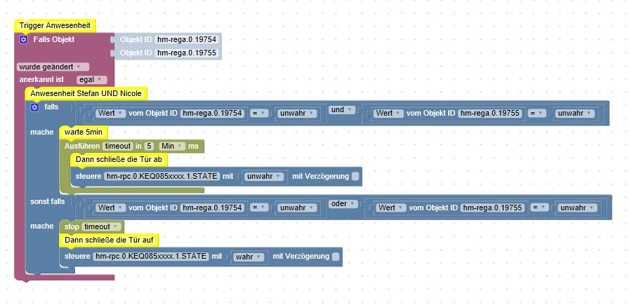

                Also ich würde das ganz kurz lösen, etwa so:
                Export:
                <xml xmlns="http://www.w3.org/1999/xhtml"><block id="d5#O+3XtPq;(TXY;T#VE" type="comment" x="-598" y="-176"><field name="COMMENT">Trigger Anwesenheit</field>
                <next><block id="7.;.]I_qHy;|LM6r~cQ0" type="on_ext"><mutation items="2"></mutation>
                    <value name="OID0"><shadow id="tJ4K@d5P/`Ju[Gb+Od!l" type="field_oid"><field name="oid">hm-rega.0.19754</field></shadow></value>
                    <value name="OID1"><shadow id=",cc}|HK)H,%3V0P-Re_8" type="field_oid"><field name="oid">hm-rega.0.19755</field></shadow></value>
                    <statement name="STATEMENT"><block id="6ux=}[ZGzBP8/%Tv!:M1" type="comment"><field name="COMMENT">Anwesenheit Stefan UND Nicole</field>
                        <next><block id="C,5si]khTWf_dY:;{7-_" type="controls_if"><mutation elseif="1"></mutation>
                            <value name="IF0"><block id="eUazc]-^Kgi8}=W8ahH1" type="logic_operation"><field name="OP">AND</field>
                                <value name="A"><block id="a!8u+F6nW)(O-vb-s3[8" type="logic_compare"><field name="OP">EQ</field>
                                    <value name="A"><block id="6yrv#J]Kr+G!FTkr;B?|" type="get_value"><field name="ATTR">val</field>
                                    <value name="B"><block id="=XS;thp6Ba01Tj0a{Bl|" type="logic_boolean"><field name="BOOL">FALSE</field></block></value></block></value>
                                <value name="B"><block id="t1nwVbGEXT3tAbZsR^xE" type="logic_compare"><field name="OP">EQ</field>
                                    <value name="A"><block id="_p;Q[:bP/R-V8q=XHhEI" type="get_value"><field name="ATTR">val</field>
                                    <value name="B"><block id="e_zC78^-q_b[@Bd,N|p!" type="logic_boolean"><field name="BOOL">FALSE</field></block></value></block></value></block></value>
                            <statement name="DO0"><block id="#KJ-Bj:ybC?6*ALw;SkG" type="comment"><field name="COMMENT">warte 5min</field>
                                <next><block id="EO*m;lSsRR#SR/w=|rq[" type="timeouts_settimeout"><field name="NAME">timeout</field>
                                    <field name="DELAY">5</field>
                                    <statement name="STATEMENT"><block id="rCWQB/BbS[[5MUgfom1*" type="comment"><field name="COMMENT">Dann schließe die Tür ab</field>
                                        <next><block id="~}.4ts3|oG}jxo}zQ+ft" type="control"><mutation delay_input="false"></mutation>
                                            <value name="VALUE"><block id="z~In[}V3@zq#`DbZ)-3-" type="logic_boolean"><field name="BOOL">FALSE</field></block></value></block></next></block></statement></block></next></block></statement>
                            <value name="IF1"><block id="j1=pqn[2FJXU;?fa;/X[" type="logic_operation"><field name="OP">OR</field>
                                <value name="A"><block id="LCl5eST4ub[ZT~qLd7ex" type="logic_compare"><field name="OP">EQ</field>
                                    <value name="A"><block id="G~i5ZVY~[g#Qi5o)mAB[" type="get_value"><field name="ATTR">val</field>
                                    <value name="B"><block id="LAz(|IO:nnPW!yKEuYRM" type="logic_boolean"><field name="BOOL">FALSE</field></block></value></block></value>
                                <value name="B"><block id="Ps,+z?jbeB)FKtvn,://" type="logic_compare"><field name="OP">EQ</field>
                                    <value name="A"><block id="SK10Pbzt9Cjzm5GKz!.(" type="get_value"><field name="ATTR">val</field>
                                    <value name="B"><block id="qOOvmaMkZNMO^pSKI4.Q" type="logic_boolean"><field name="BOOL">FALSE</field></block></value></block></value></block></value>
                            <statement name="DO1"><block id="dio;rhIOR`PB4Ex.ap@S" type="timeouts_cleartimeout"><field name="NAME">timeout</field>
                                <next><block id="^{_8d1l8Z{4V)!W_A:EI" type="comment"><field name="COMMENT">Dann schließe die Tür auf</field>
                                    <next><block id="1?w@OX:T0VXIz#Ik3UFQ" type="control"><mutation delay_input="false"></mutation>
                                        <value name="VALUE"><block id="vhOK-mdieM}(%OF3zE:z" type="logic_boolean"><field name="BOOL">TRUE</field></block></value></block></next></block></next></block></statement></block></next></block></statement></block></next></block></xml>
                Die Datenpunkte sind alle aus deinem Blockly! :D
                :? Habe grad gesehen, dass bei dem "oder" noch beide Variablen auf "unwahr" stehen, die müssen natürlich beide auf "wahr"!
                Enrico
                  Hallo Enrico,
                  bewirkt der timeout stop, dass die Tür nicht abgeschlossen wird, sobald ich innerhalb der 5 Minuten wieder anwesend bin?
                  Wenn ja, dann wäre es perfekt. Und dazu noch deutlich kürzer als meins. 😄
                  Stefan
                    Das sollte so sein, das habe ich mir jedenfalls so gedacht. 🙂
                    Man kann das Script, wenn es denn funktioniert noch etwas verbessern, in dem man z.B. auf den Duty-Cycle achtet. Dann müsste beim Aufschließen noch ein falls-Block rein, dann nur sendet, falls das Schloss zu ist, also keine Befehlssendung, wenn du während der 5min wieder da bist.
                    Mal sehen was rantanplan noch für Ideeen hat, er ist der Profi, ich nur der Azubi! 😄
                    Enrico
                    • rantanplan
                      rantanplan last edited by
                      @RappiRN:
                      Mal sehen was rantanplan noch für Ideeen hat, er ist der Profi, ich nur der Azubi! 😄 `
                      Der "Profi" hätte es so ähnlich gemacht 😉
                      Und den Hinweis auf "nur schalten wenn auch etwas zu schalten ist" hast Du ja auch gemacht. :!:
                      @Stefan1984 Und nie den Schlüssel vergessen 😉
                        Dann haben wir es. Danke ihr zwei.
                        Gute Nacht.
                        Stefan
