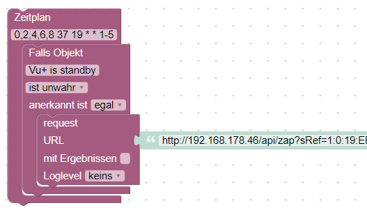

      Hi
      ich wäre der Meinung, dass folgender Code im Anhang genau einmal ausgeführt wird, und dann erst wieder am kommenden Tag, oder? (ok, ich führe ihn mehrmals um 19:37 aus um sicher zu gehen, dass es geklappt hat)
      aber das problem ist, das script läuft danach einfach weiter und weiter und weiter.
      jetzt um 20:20 sogar noch, hat er den befehl (Senderwechsel) weiter ausgeführt.
      code ansicht:
      schedule("0,2,4,6,8 37 19 * * 1-5", function () {
        on({id: "vuplus.0.VuPlus.STANDBY"/*Vu+ is standby*/, val: false}, function (obj) {
          var value = obj.state.val;
          try {
            require("request")('http://senderwechseladresse').on("error", function () {console.error(e);});
          } catch (e) { console.error(e); }
      fehlt da wo ein exit oder stop script?
      Danke 🙂
        Du hast hier einen Trigger im Trigger, das geht nicht!
        Nimm statt des inneren Triggers einen falls-Block und stell da die gleiche Bedingung wie im inneren Trigger ein, dann sollte das funktionieren!
        Bei Blockly bitte immer den Export (am besten in Code und Spoiler-Tags) bereitstellen, dann kann man schneller was korrigieren! 😄

          Hi
          danke für deine Hilfe erst mal 🙂
          hab bislang blockly noch nie verwendet, bin ein copy&paste script kiddy im großen und ganzen wenns um javascript geht.
          sollte das jetzt so stimmen?
          geht jedenfalls nun 🙂
          Danke!
          bin aber draufgekommen dass ich noch ein ok für timeshift beenden hinterherschießen muss
          schedule("4,8 37 19 * * 1-5", function () {
          if (getState("vuplus.0.VuPlus.STANDBY").val == false) {
          try {
          require("request")('http://senderzumumschalten').on("error", function () {console.error(e);});
          console.log("request: " + 'http://senderzumunschalten');
          [2007_blockly2.png](/assets/uploads/files/2007_blockly2.png)
            So könnte das klappen! 🙂
