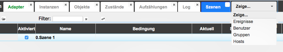

      in ein wenig am verzweifeln da ich das Fenster/Reiter mit den Skripten nicht finde. Unter dem Stift Symbol ist es einfach nicht aufgeführt. Fehlt mir irgendwo noch ein Haken?
        -> Bleistift rechts oben
        -> Zeige…
        -> Reiter Skripte aktivieren
        -> noch mal Bleistift
        @[url=http://www.iobroker.net/docu/?page_id=5473⟨=de#Bedienung:
        ~~Doku"]~~Über das Bleistift-Icon rechts oben (1) können nach der Installation zusätzlicher Adapter weitere Reiter hinzugefügt werden. Dort können auch Reiter deaktiviert werden um eine besser Übersicht zu erhalten. `
        Rainer
          karstent last edited by
          das Problem ist das mir diese Auswahl nicht angezeigt wird.
            HAst du denn den javascript Adapter überhaupt instanziiert?
              Der Adapter ist aber installiert, oder?
              Enrico
                puh, das wars. Mir war nicht bewusst das dies ein extra Adapter ist.
                Danke, Danke für die schnelle Hilfe. Jetzt ist es vorhanden.
