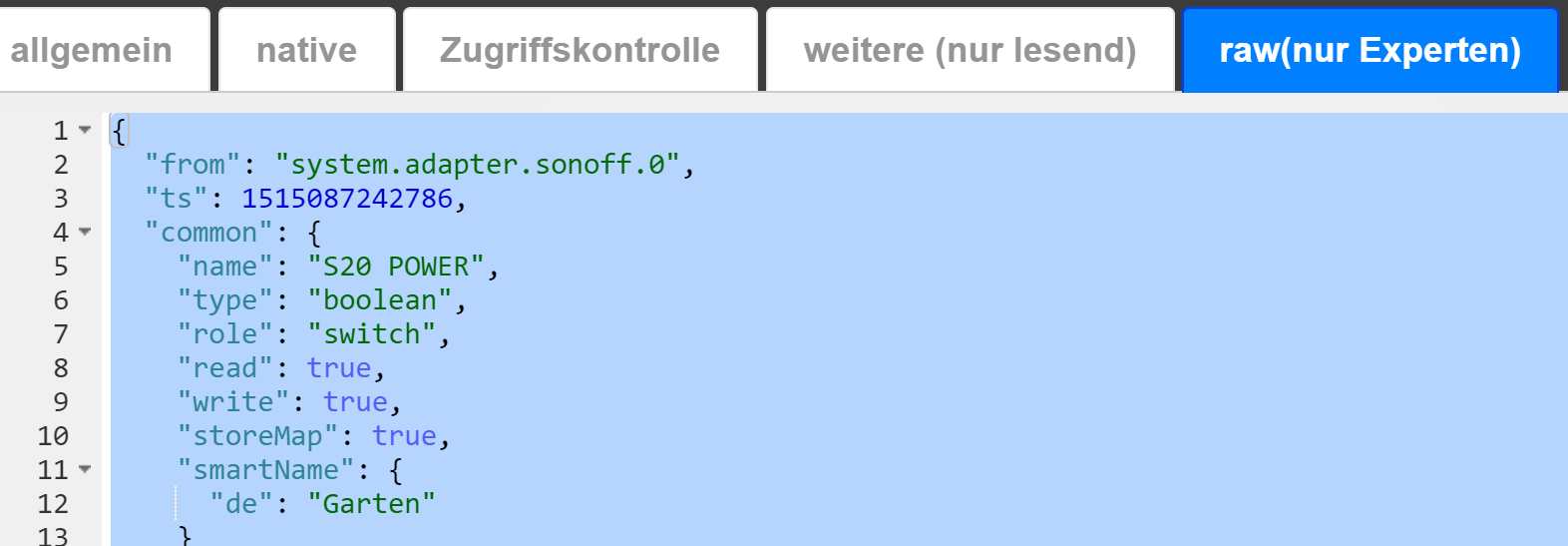

        leuchtet der Sonoff Adapter grün? (ist unter den Reiter Instanzen) -s.Bild-

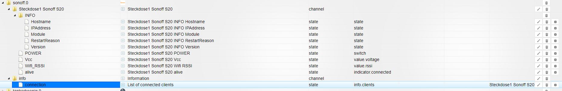

          Mitlerweile sind auf magische weise nun Werte beim IOBroker angekommen. Allerdings ändert sich der Wert nicht, wenn ich den Schalter z.B: über sein Webinterface schalte (siehe angehängtes Bild).
          @Vassilios:
          Hi
          leuchtet der Sonoff Adapter grün? (ist unter den Reiter Instanzen) -s.Bild- `
          Ja, der leuchtet schön Brav grün (Version 1.0.0)

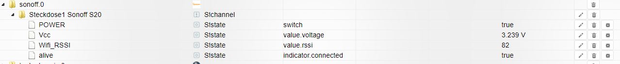

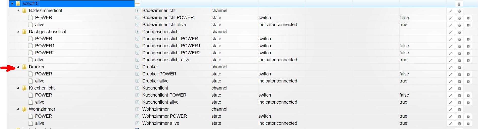

            Hm bei dir sieht es anders aus als bei mir
            Bei mir ist der Drucker mit ein S20 angeschlossen und so sieht es aus -s.Bild-
            Mach bitte
            • instanzen -> Sonoff beenden
            • Objekte -> Sonoff.0 komplett löschen (ganz rechts auf den Mülleimer klicken)
            • instanzen -> sonoff starten
            • Objekte -> aktualisieren und schaue wie es jetzt aussieht (es sollen zwei Werte sein alive=wenn Verbindung mit den S20 besteht dann kommt true und Power=wenn es an ist true wenn es aus ist false)

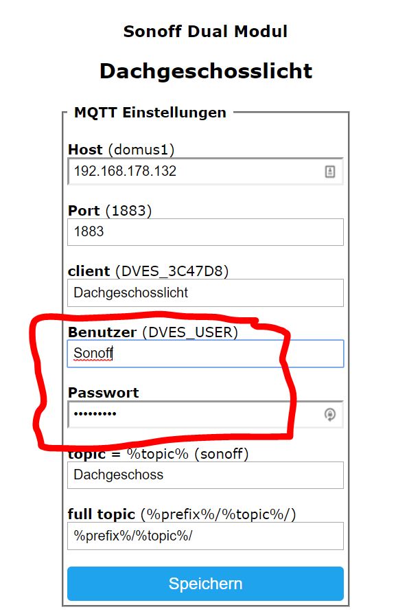

              wenn ich den sonoff adapter einstelle , verlangt er user und kennwort .
              bitte welche sind da gefragt ??
                knopers1 last edited by
                Kannst Du ein Bild machen was und wo du etwas einstellst?
                Evtl. brauchst Du einfach einen Bunutzer und Passwort für den Sonoff Adapter inkl. Port, aber sicher bin ich da mir nicht.
                Wenn Du Hilfe brauchst, muß du dich schon etwas konkreter ausdrucken.
                • V
                  Vassilios last edited by
                  balduin88
                  Alle deine Sonoff´s musst du den gleichen Benutzername und Passwort vergeben-s.Bild-. Dies musst du bei den iobroker bei den Sonoff Adapter eingeben

                    @Vassilios:
                    Mach bitte
                    • Objekte -> aktualisieren und schaue wie es jetzt aussieht (es sollen zwei Werte sein alive=wenn Verbindung mit den S20 besteht dann kommt true und Power=wenn es an ist true wenn es aus ist false) `

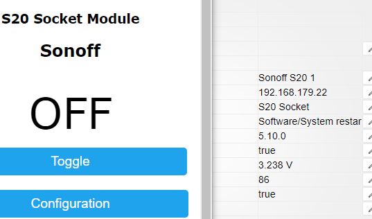

                    So, erstmal ein frohes neues euch allen 🙂
                    Sorry, das ich erst jetzt antworte..
                    Habe alles so gemacht, wie du geschrieben hast, aber leide keine Änderung (Siehe Anhang).
                    Schalte kann ich das ding via VIS und Script Problemlos (habe die aquariumsbeleuchtung dran hängen) aber es gibt keine Rückmeldung des Status.

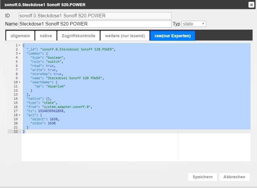

                                  Die Rückmeldung wird in den selben Datenpunkt zurückgeschrieben in dem du den Wert setzt (Power)
                                  Wenn etwas schief geht dauert es einige Zeit bis man es sieht. Das heißt wenn der Befehl nicht beim Sonoff ankommt, dann überschreibt er den Wert nach einiger Zeit wieder mit dem aktuellen Zustand.
                                  LG `
                                  Genau das ist das Problem. Wenn ich im IOBroker schalte, ist alles in Ordnung. Ist ja klar, denn der IO Broker (in meinem Fall ein Zeitscript) ändert den Wert (true oder false) und der Sonoff schaltet.
                                  Wenn ich nun aber über den Knopf am Sonoff oder dessen Webinterface schalte, wird genau diese Schaltvorgang nicht an den IOBroker weitergegeben)
                                  Gruß,

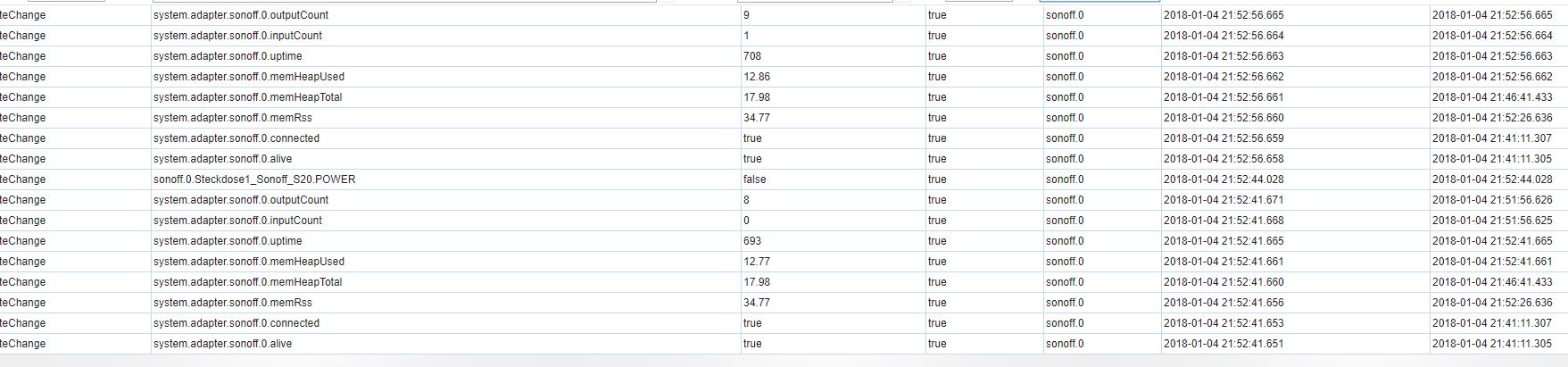

                                      wie sehen die raws bei dir aus?

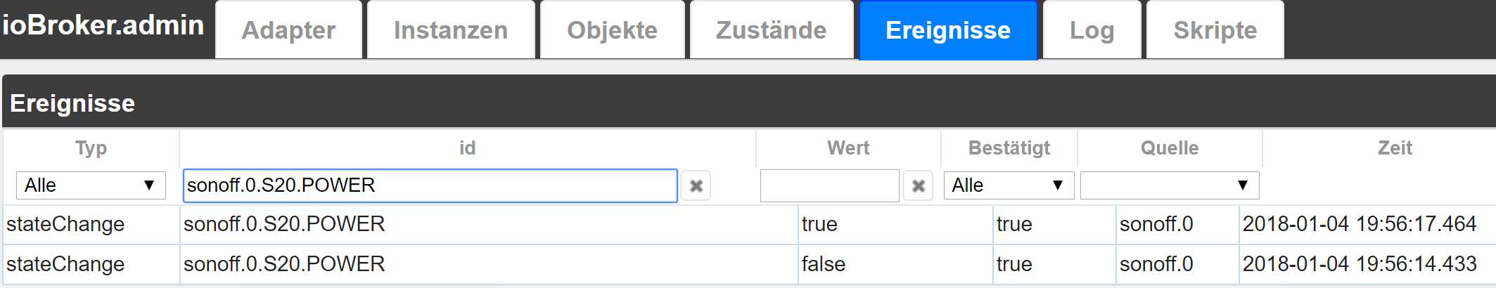

                                      und schreibst du irgendwelche Erreignisse nach dem Tastendruck am S20? (Bild2)
                                      jarek

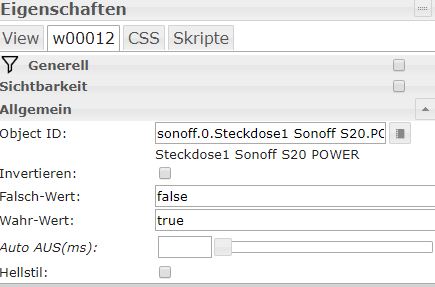

                                        gerade eben etwas noch kurioseres bemerkt. Das VIS Widget schaltet sich doch tatsächlich sofort nach tastendruck korrekt um.
                                        Ein POWER signal kommt aber nicht über die Ereignisse rein.
                                        Sehr Mysteriös 🙂
