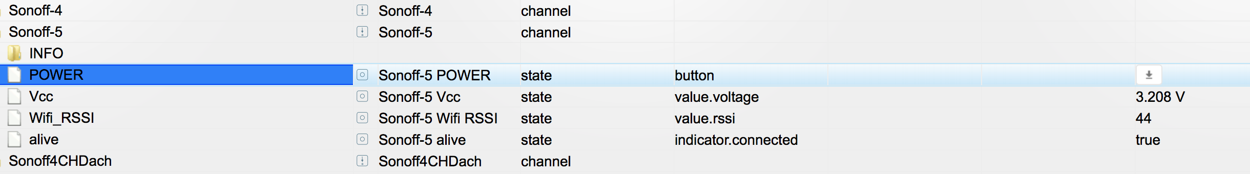

      welche Objekt ID muss ich bei einem Sonoff Schalter auswählen um ihn schalten zu können z.B. per script?
      • Vumer
        Vumer last edited by
        Hallo bunni,
        Power ist der richtige

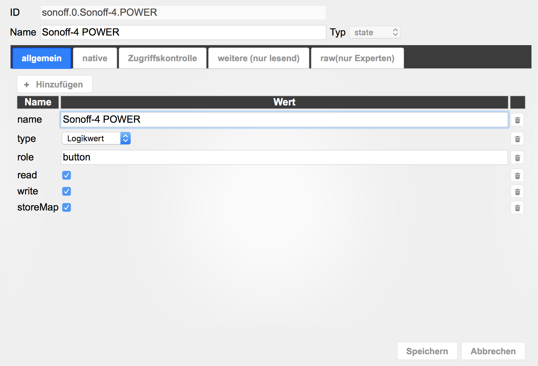

        kannst du dem als Button definieren?
        Switch false/true, Button einfach klick
          bunni last edited by
          Habe ich getan, trotzdem gehen die Lampen nicht aus.
          Wie mache ich das mit False und True in den Einstellungen?

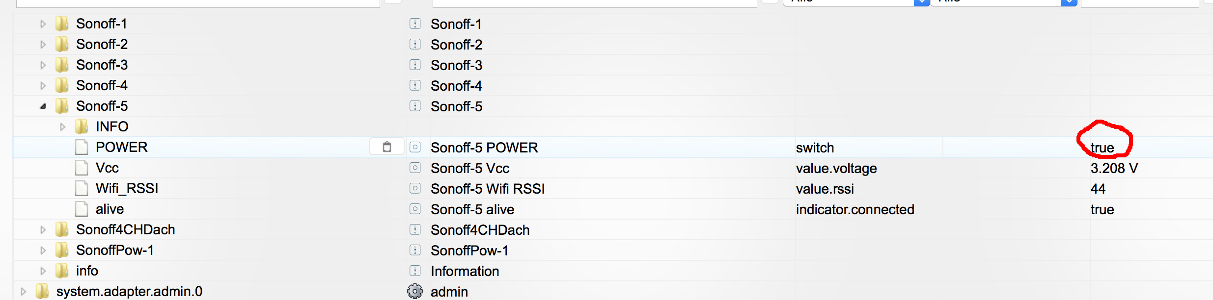

            und mit Switch false gehts aus?
            • Vumer

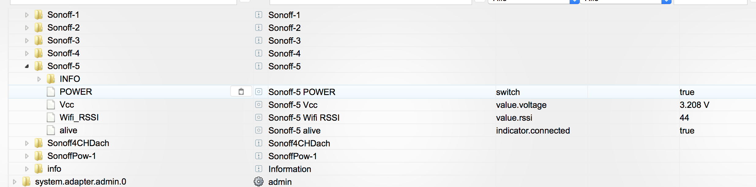

                Der Zustand ändert sich zwar, aber der Schalter schaltet aber nicht!
                  Das Problem habe ich auch bei meinen Hue Lampen, der Zustand ändert sich doch es wird nichts geschaltet!
                    Fehler gefunden, im Docker meines Unraid Servers geht es nicht,
                    auf einem Raspberry installiert funktioniert es!
