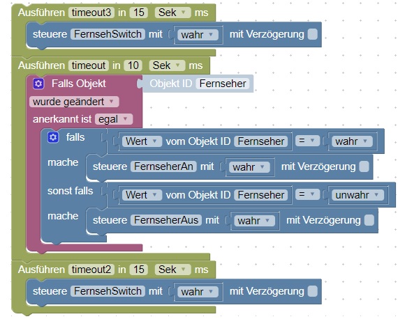

              Schritt 1 war natürlich die Forensuche, in älteren Versionen gab es sogar einen wait-Block, der in der aktuellen Version leider nicht mehr vorkommt.
              Ich versuche mittels io.Broker ein Skript für Amazon Alexa zu erstellen, welches den Fernseher in den Standby versetzt und dann die Steckerleiste ca. 10 Sekunden später ausmacht (Sender ist ein Broadlink).
              Problem ist, dass die Kommandos nahezu parallel gesendet werden und der Fernseher keine Zeit hat in den Standby zu gehen.
              Anbei der Screenshot des Codes. Danke für eure Hilfe.
              SG
              Steffen

                  Wenn ich es richtig verstehe wird FernsehSwitch getoggled (an-aus-an-aus)
                  Es gibt keine Unterscheidung von "wahr" oder "unwahr" beim FernsehSwitch - korrekt?
                  Und wenn ich weiterhin deine Aufgabe richtig verstanden habe, dann lautet diese:
                  1.) Wenn Fernsehen = wahr dann schalte die Steckdose für den Fernseher ein und 15 Sekunden später den Fernseher selber (damit die Steckdose bereit ist)
                  2.) Wenn Fernseher = unwahr, dann schalte erst den Fernseher aus und 10 Sekunden später die Steckdose (damit der Fernseher auch wirklich aus ist)
                  [Nachtrag]
                  Ich sehe gerade, dass Du alles was ich bis hier geschrieben habe ja beinahe wortwörtlich so in deinem ersten Post steht 8-)
                  Das würde ich dann sehr simpel "mit Verzögerung" so wie im Screenshot lösen.
