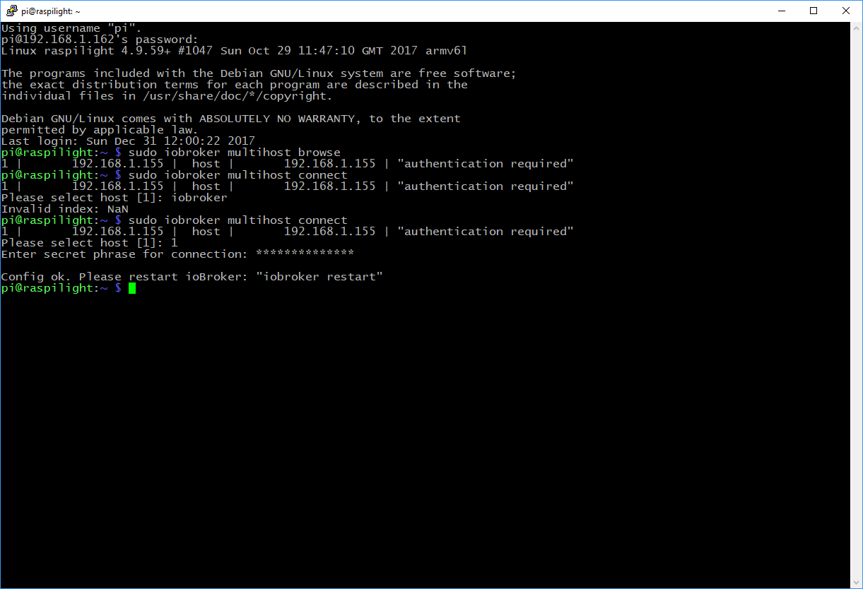

      Also ich habe die Fertigen images benutzt. (ioBroker_Image_RPi_2-3_20171122_stretch.img und ioBroker_Image_RPi_2-3_20171109_stretch_pivCCU.img)
      Habe eindeutige Hostnamen vergeben und laut Anleitung ab Version 1.1.3 befolgt.
      Wenn ich dann den Master deklariere "sudo iobroker multihost enable" fragt er mich nach einem Passwort das ich vergeben kann.
      Danach habe ich die Datei iobroker.json auf Master und Slave angepasst und (https://github.com/ioBroker/ioBroker.js … ANGELOG.md) ist hier beschrieben. Also die IP Adressen auf 0.0.0.0 geändert.
      Danach habe ich auf dem Slave den MAster gesucht "sudo iobroker multihost browse" und gefunden. und wen ich dann sudo iobroker multihost connect ausführe wähle ich den MAster und werde nach dem PW gefragt das ich vergeben habe. Im Anschluss bekomme ich die erwähnte Fehlermeldung.

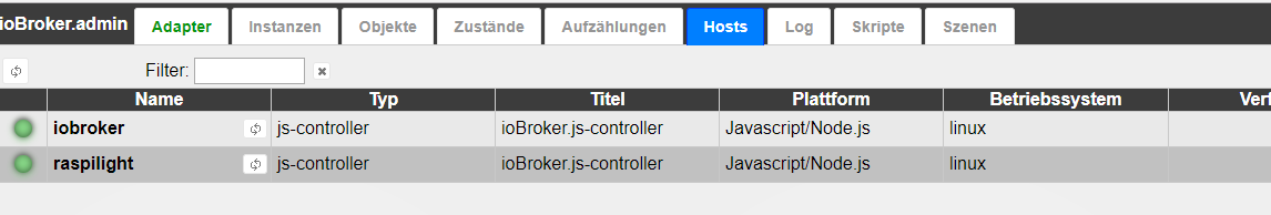

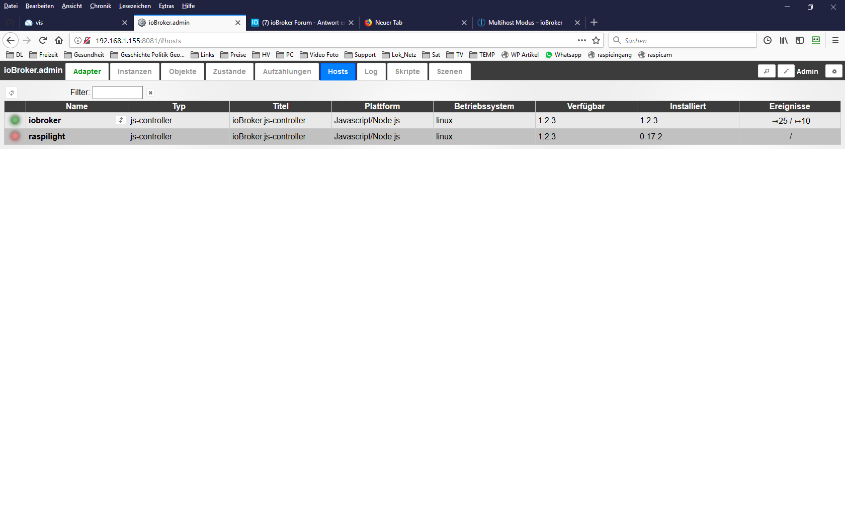

          Ich häng mich hier mal dran. Habe den Multihost Modus schon lange auf meiner Todoliste und jetzt habe ich es auch nach dieser Anleitung http://www.iobroker.net/docu/?page_id=3068&lang=de versucht einzurichten. Leider nur teilweise erfolgreich.
          Bild 1: Multihost-Modus = OK
          Bild 2: Im Admin wird noch immer die (alte nicht funtionierende) Verbindung aus einem früheren Versuch angezeigt. Wie kann ich das fixen ?

            @crepp:
            Im Admin wird noch immer die (alte nicht funtionierende) Verbindung aus einem früheren Versuch angezeigt. Wie kann ich das fixen `
            unter Objekten den gesamten Objektbaum dieses Hosts löschen.
            Rainer

                      Ich habe jetzt den alten Eintrag gelöscht. Nach Reboot ist, trotz erneuten multihost browse und connect kein 2. host sichtbar…
                        Ich fürchte ich hatte dich missverstanden.
                        Ich dachte das (jetzt gelöschte) sei eine ganz andere Verbindung zu einem nicht mehr existierenden Rechner 😞

                          der Eintrag im Admin/host war von einem früheren Test den ich nicht hinbekommen habe. Ich habe gestern den Slave komplett neu aufgesetzt (gleicher Name wie vorher) und nach der Anleitung im Wiki eingerichtet.
                          Nun zum aktuellen Status:
                          Konsole funktioniert
                          Admin 8081 funktioniert nicht.
                          crepp
