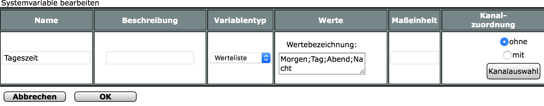

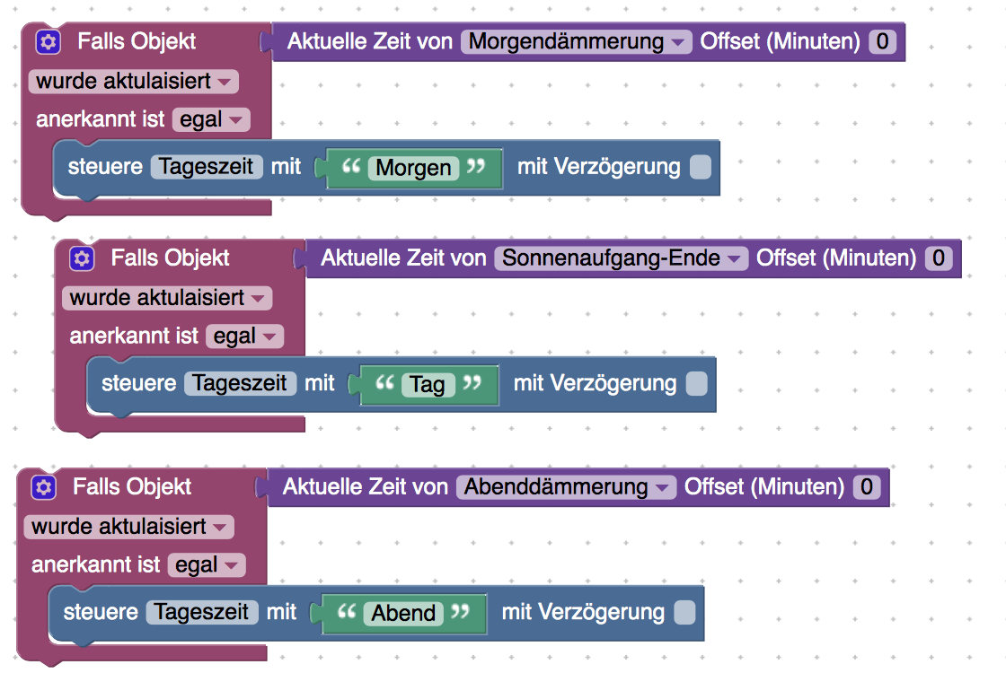

      versuche eine Systemvariable in der CCU2zu setzen.
      Variable nennt sich "Tageszeit" mit einer Liste "Morgen", "Tag", "Abends", "Nacht"
      und diese soll nach mit dem Zeitmodul aus iobroker erfolgen…
      Scheinbar habe ich einen Denkfehler...
      kann mich jemand "erhellen" ?
      P.S. kann ich irgendwie auf die Liste der CCU im iobroker zugreifen? ich habe mir mit Text beholfen - funzzt Aber leider nicht...

        Datenpunkte vom Typ "Werteliste" werden nicht mit dem Zustandstext gesteuert, sondern mit dem Index (Zahl):
        Morgen = 0, Tag = 1, Abend = 2, Nacht = 3.
        Außerdem nicht den Objekt-Trigger verwenden, sondern den Astro-Trigger !

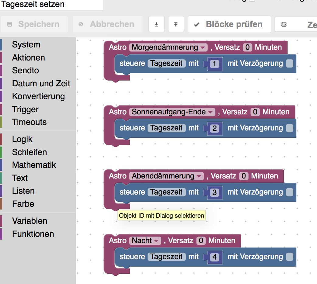

          Danke erst einmal! 😉
          nehme ich das Feld "Zahl" aus Mathematik?

            nehme ich das Feld "Zahl" aus Mathematik? `
            Ja, aber nicht 1 bis 4, sondern 0 bis 3 - wie ich in meinem ersten Post geschrieben habe.
