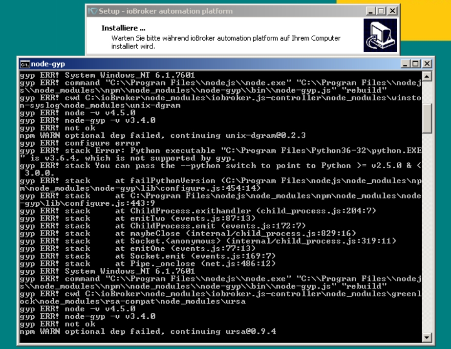

      ich bin neu hier im Forum und möchte den IOBroker bei mir auf einer Windows 7 VM installieren. Leider scheint dies nicht so einfach zu sein. Ich habe die automatische Installationsroutine bereits versucht, aber hier erscheint bei der Installation eine Meldung das Python nicht gefunden werden kann.

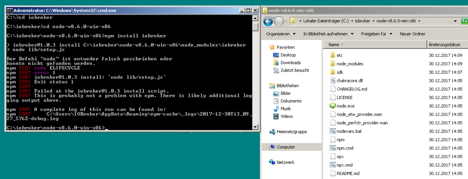

      Auch die manuelle Installation des Nodes (8.6.0) und die anschließende Installation des IO-Brokers klappt nicht. Ich habe hiervon einen Screenshot und die LOG-Datei angehangen. Vielleicht hat jemand einen Tipp für mich, wie ich das Ding zum Rennen bekomme?
      Den Screenshot der automatischen Installation habe ich ebenfalls angehangen.

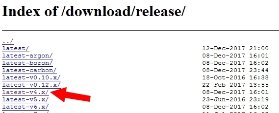

              das bedeutet wenn ich Version 4 oder kleiner nehme, sollte es funktionieren?
              Gruß surfer 😉
                @surfer09:
                das bedeutet wenn ich Version 4 oder kleiner nehme, sollte es funktionieren? `
                bei npm ja (oder vielleicht*)
                Wenn ich mich nicht irre bist du da aber bei den nodejs-Versionen!
                *Ich weiß nicht ob ein nachträglicher Downgrade nach einer misslungenen Installation mit npm 5.x noch alles retten kann.

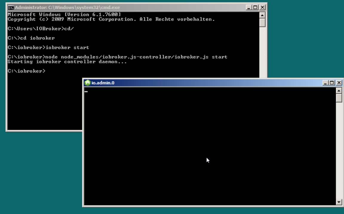

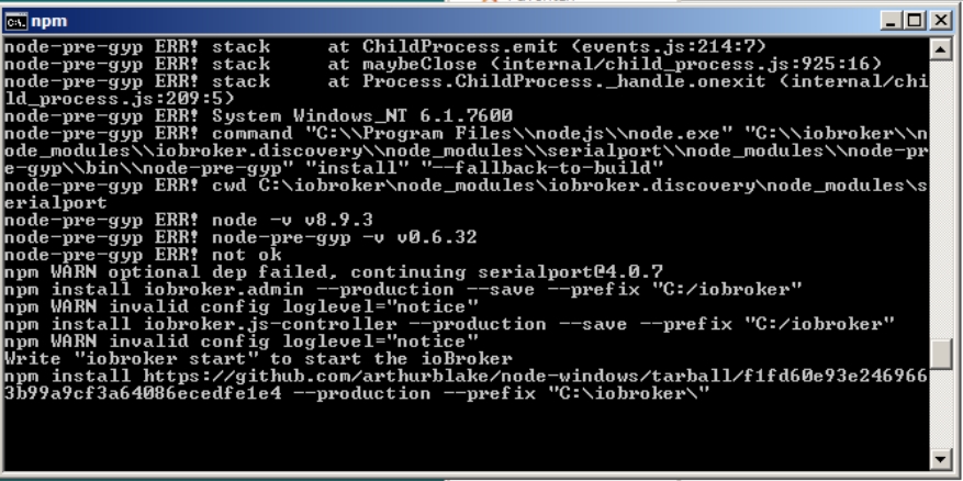

                      Kurze Rückmeldung von mir. Ich habe mittlerweile herrausgefunden, das der "npm install iobroker" - Befehl es nicht schafft den IO Broker Dienst zu installieren - egal ob man mit dem Administrator direkt angemeldet ist, oder nur die Konsole mit Admin-Rechten geöffnet hat. Das Skript bleibt irgendwann einfach stehen.
                      Man kann dann das Konsolenfenster schließen und den IO-Broker Dienst manuell über die Konsole starten. (Befehl iobroker start)
                      Hiermit startet der Dienst dann und man kann auf die Weboberfläche zugreifen.
                      Getestet habe ich es gerade mit der Node 4.8.7 und auch mit der neuen Node 8.9.3 getestet. Beides funktioniert bei mir auf Windows 7 32bit.
                      Anbei Screenshots der Installation (hier bleibt das Skript stehen) und vom manuellen Starten des Dienstes über die Konsole.

                        Die ausbleibende Installation des Windows Services lässt sich manuell per NSSM
                        nachholen. Ist nur Workaround, funktioniert bei mir aber immerhin seit 24 Stunden 🙂
