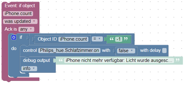

      ich möchte gerne prüfen, ob der Wert "count" gleich "-1" ist. Ich habe mir folgendes Blockly Script gebaut, aber es funktioniert leider nicht. Habt ihr eine Idee woran das liegt?

        ich möchte gerne prüfen, ob der Wert "count" gleich "-1" ist. Ich habe mir folgendes Blockly Script gebaut, aber es funktioniert leider nicht. Habt ihr eine Idee woran das liegt? `
        Nun -53 ist nun mal nicht = -1
        count <= -1 sollte klappen
        Wird count auch irgendwann mal wieder hoch gezählt?
          PK1234 last edited by
          Das ist mir schon klar. Vielleicht war der Screenshot ein bisschen ungünstig. Selbst wenn der Wert auf -1 springt, passiert nichts. Ja, der Wert wird auch mal hochgezählt.

            @PK1234:
            Das ist mir schon klar. Vielleicht war der Screenshot ein bisschen ungünstig. Selbst wenn der Wert auf -1 springt, passiert nichts. Ja, der Wert wird auch mal hochgezählt. `
            Ok.
            Jetzt habe ich mal etwas genauer hingeschaut 😉
            Du fragst ab ob die ID von iphone.count -1 ist.
            Du brauchst aber den "WERT von Object ID"
              Das wars 🙂
              Vielen Dank!
