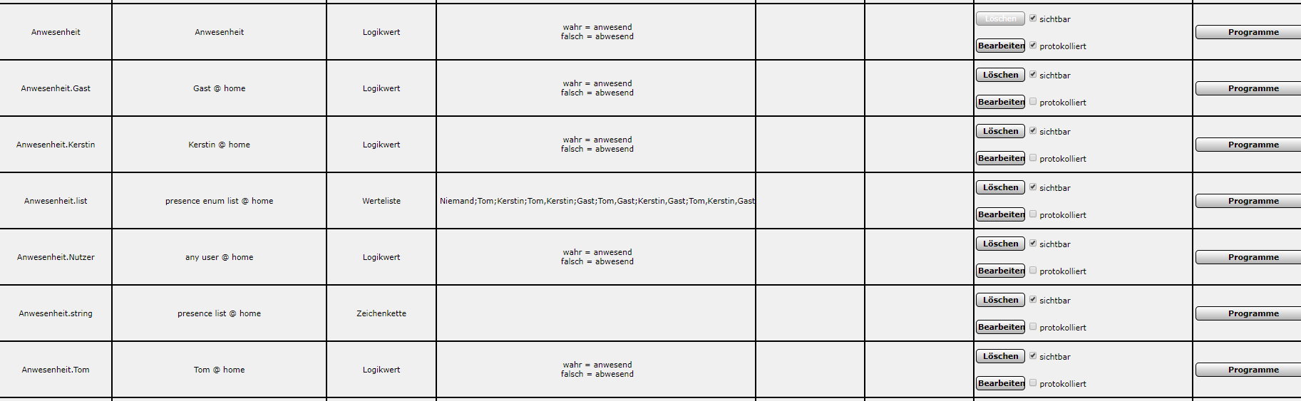

      Alles läuft soweit super, es sind auch die Variablene in der CCU und werden sauber geschrieben
      Die Variabeln sind da, siehe Bild 1
      Leider kann ich die Variabeln NICHT in dem Adapter in IObroker finden, nur eine generelle, aber nicht die für mich und/oder meine Frau.
      In diesem Fall könnte ich mit der VIS nur anzeigen ES IST JEMAND zuhause, aber nicht wer 😞
      Siehe Bild 2 , eine ander Variable finde ich nicht ….
      und wo finde ich die Systemangaben Sonnenauf / Sonnenuntergang ? Die sind ja in der CCU zu finden, aber nicht im IObroker
      Danke für einen Tip
      • wendy2702
        wendy2702 last edited by
        Hast du nach dem Anlegen der neuen Variablen in der CCU im ioBroker mal den Rega Adapter neu gestartet?
        Zu finden sind die dann im Reiter "Objekte" unter "Rega…"
          tominspace last edited by
          oh mann… wie geil, wie doof...... DANKE!!!!
          Da bin ich nicht drauf gekommen ich depp !
          Das war echt einfach, und löst meine Probleme und meine Frau kann nicht mehr meckern 🙂
