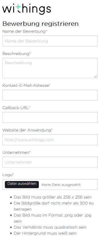

      Natürlich braucht man erstmal ein Withings Nutzer Konto. https://oauth.withings.com/partner/add. Das ist nötig, um an die Daten zu kommen. Wenn man das geschafft hat und erfolgreich einen Consumer Key, einen consumer secret, ein oauth access token, einen oauth access token secret und die user id erhalten hat, dann kann man folgendes Skript nutzen.

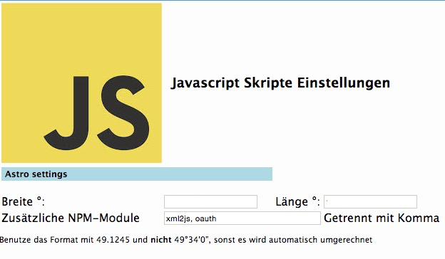

      Um oauth zu verwenden, bitte noch die Einstellungen der Javascript Instganz pimpen und das oauth Modul installieren.
       ![261_bildschirmfoto_2015-08-17_um_16.47.09.png](/assets/uploads/files/261_bildschirmfoto_2015-08-17_um_16.47.09.png)

                  Auf jeden Fall geht es. Ich musste nur den OAUTH-Schlüssel für die Withings (jetzt Nokia) API erneuern (was etwas kompliziert ist).

                        API Key und API Secret hatte ich gleich erstellt gehabt. Die weiteren Schritte muss ich noch machen… war für mich nicht sofort ersichtlich wie es geht.
                          pix last edited by
                          Welche weiteren Schritte?
                          • lobomau
                            lobomau last edited by
                            @pix:
                            Welche weiteren Schritte? > …ein oauth access token, einen oauth access token secret und die user id erhalten... `
                            Hab es hinbekommen 🙂 Funktioniert… jedenfalls wurde schon das korrekte letzte Gewicht abgerufen und die Schrittzahl.
                            Hinweis:
                            API Key = Consumer key
                            API Secret = Consumer secret
