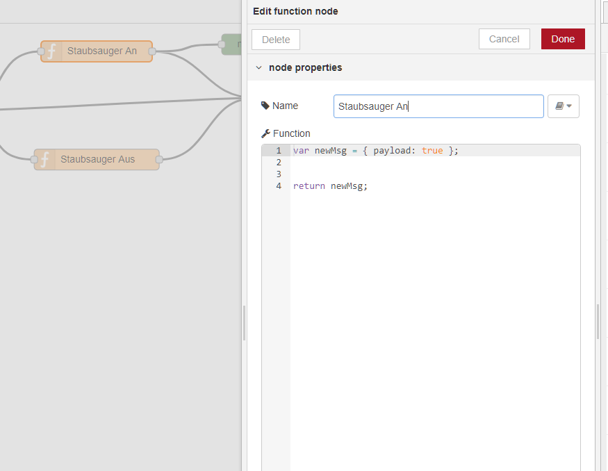

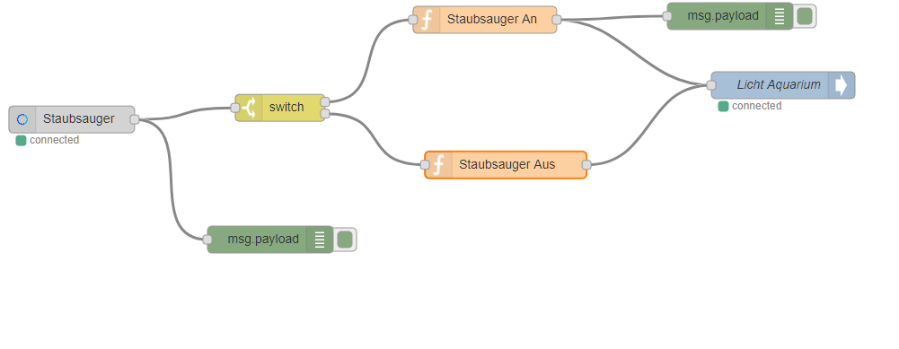

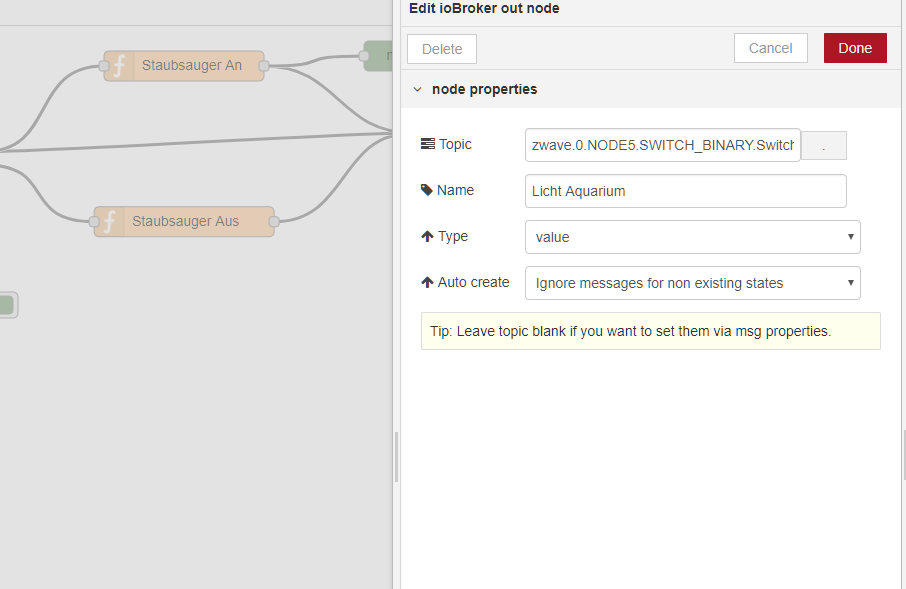

      Hallo Zusammen,
      ich bin recht frisch bei ioBroker unterwegs. Urspünglich komme ich von Domoticz, was mir aber so langsam die Schranken aufweist. Deswegen migriere ich derzeit auf ioBroker. Mit Domoticz nutze ich Node-Red als Alexa-Schnittstelle, was auch ziemlich gut funktioniert.
      Auf meiner ioBroker Installation läuft nun auch node-red. Die Anbindung an den Node-Red-Alexa Skill funktioniert bereits, das Ändern der entsprechenden Werte der Objekte in ioBroker funktioniert auch, der Schaltbefehl wird am Ende aber nicht ausgeführt!
      Wenn ich den selben Wert per Javascript oder per Adminoberfläche setze schaltet die Funksteckdose einwandfrei. Gibt es noch eine Art "Commit" den ich hinterhersenden muss?
      Ich hänge mal meinen FLow, den Inhalt der Funktion und den Output-Node als Screenshot an. Mir ist bewusst, das ich mit dem Schlagwort "Staubsauger" das Aquariumlicht schalten würde ;). Das ist nur zum Test.

            Moin,
            vermute das liegt am Type value des Output nod s. Probier's Mal mit Command. Hatte das Problem auch mal.
            Patrick
            Gesendet von meinem Pixel mit Tapatalk
              thps last edited by
              @pjung:
              Moin,
              Patrick
              Gesendet von meinem Pixel mit Tapatalk `
              reicht dann trotzdem "true" als Payload oder wie sieht der dann aus?
              Viele Grüße
              thps
                pjung last edited by
                Ja, müsste gehen. Schalte meine zwave Steckdose auch so.
                  thps last edited by
                  Danke, damit funktioniert es!

                            Einzig Scripte bekomme ich so nicht getriggert. Der Datenpunkt wird einwandfrei auf true oder false gesetzt, die zugehörigen Scripte triggern aber nicht. Setze ich den DP von Hand läuft das Script. Mir scheint es wird zwar true/false gesetzt, aber nicht als Logikwert. Hat jemand eine Idee? `
                            <u>Edit:</u> Mein Problem ist inzwischen behoben: im ioBroker-Ausgangsadapter stand bei Type value drin, dort muss aber command stehen. Dann ging es bei mir.
