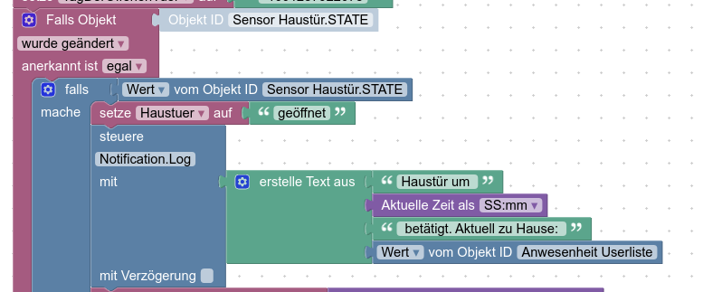

      ich versuche gerade, die Ausgaben in Telegram von den anderen Skripten zu entkoppeln, in dem ich States für die Ausgabemeldungen schaffe, die Skript 1 (z.B. Haustürüberwachung) ändert, und die dann von Skript2 überwacht werden um die Telegram-Meldungen zu triggern. Das ganze sieht etwa so aus:
      Skipt 1 wertet den Sensor aus:
      Der Wert wird auch tatsächlich geschrieben in den State javascript.0.Notification.Log:

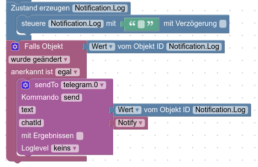

      Skript 2 hat eine entsprechende Subscription, reagiert aber nicht auf die Änderung des Zustands:
      Hat jemand eine Idee, warum die Subscription in Skript 2 nicht funktioniert?

        Moin, trigger mal direkt auf den Datenpunkt und nicht auf den Wert. Und dann ändere nach "wurde aktualisiert"
        Matze
        • C
          cstauch last edited by
          @Matzebhv:
          Matze ` Super, das war es, jetzt geht es. Vielen Dank!
