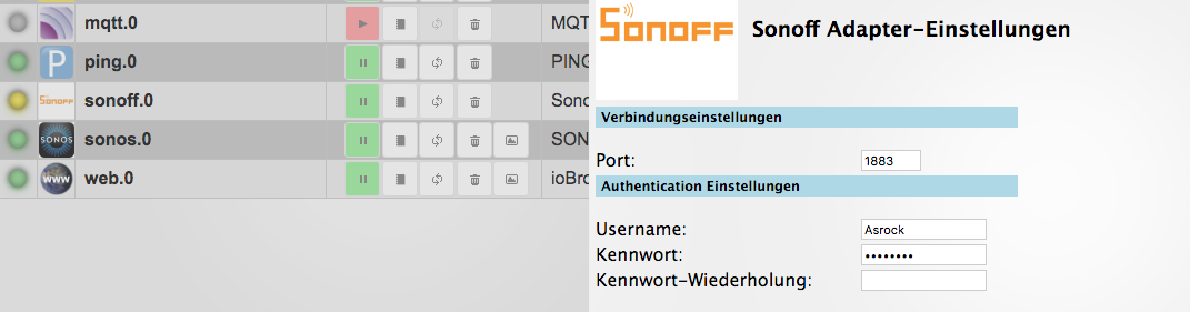

      ich habe Iobroker auf einen Pi3 laufen auch den Sonoff Mqtt Adapter, kein Problem.
      Jetzt hatte ich die Idee, Iobroker auf einem alten Pc mit Ubuntu 17 zu installieren, läuft auch.
      Nur bekomme ich den Sonoff Adapter nicht grün, auch den normalen Mqtt Adapter bekomme ich nicht zum laufen. Weder Server noch Client.
      Ich habe verschiedene Ports versucht und natürlich auch auf dem Pi3 den Sonoff Adapter gestoppt. Hilft alles nichts!

            • kmxak
              Grün wird er meine ich auch nur wenn er einen Verbundenen Client hat.
              Schon mal versucht einen Client zu verbinden?

                Hast Recht, die Sonoff´s brauchen dann je die neue Mqtt Ip 🙂 Ich werde berichten
                  Asrock last edited by
                  :twisted: SCHEIßE :evil:
                  Das Leben kann so einfach sein 🙂
                  Natürlich war es die Sonoff MQTT IP Adresse die noch auf dem "alten" Sonoff Adapter vom PI3 gezeigt hatte 🙂
                  Sonoff Basic´s alle auf die neue MQTT IP Adresse umgestellt und sehe da….
                  ....JETZT IST ALLES GRÜN
