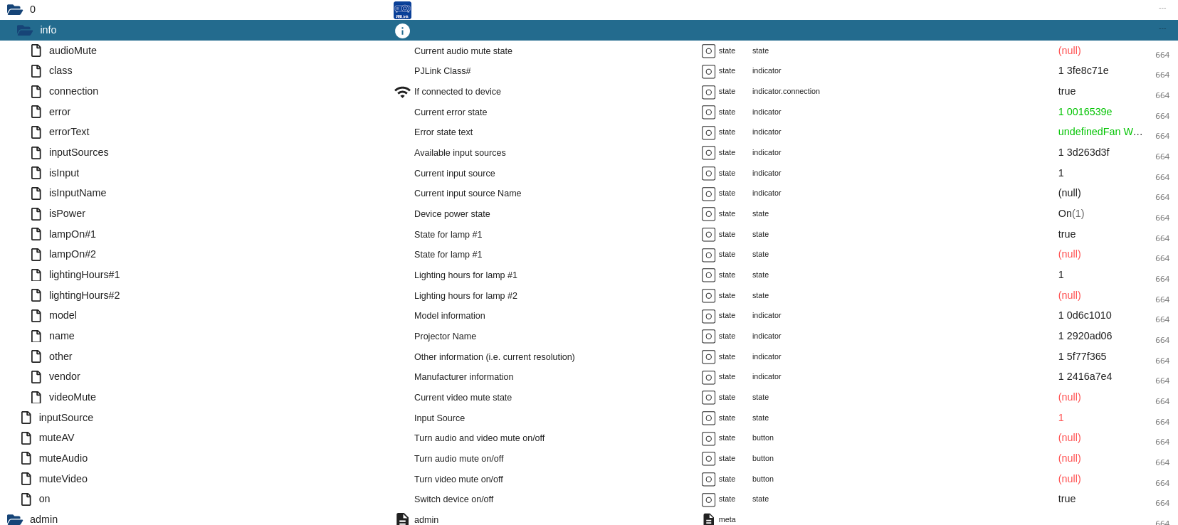

            nachdem ich mich auch zum Aufsetzen eines iobrokers auf meinem Rapsberry Pi4 verleiten lassen habe, habe ich folgende Frage zum Adapter PjLink:
            Aktuell verwende ich iobroker zur Visualisierung einiger Daten aus meiner Loxone Hausautomatisierung, da ich die Oberfläche besser finde, wenn man selber gestalten kann.
            Nun möchte ich gerne meinen epson Beamer, welcher PjLink auch unterstützt, aus, bzw. einschalten über iobroker.
            Ich habe dazu den Adapter installiert und die entsprechenden Einstellungen gesetzt. Anscheinend bekomme ich auch aine Verbindung, da die Daten aktulaisiert werden(siehe Screenshot). Nun ist meine Frage, wie ich denn selber Einstellungen setzen kann bzw. die Daten auch korrekt aufschlüssel, da dort nur ein Konvult aus Buchstaben und Nummer ausgegeben wird.
            Kann mir hierzu jemand helfen, bzw. einen Tipp geben?

              Hallo Selbermacher007,
              es sieht so aus, als wenn dein Projektor bei jeder Antwort die er gibt, einen Token mitschickt. So ein Token wird generiert, wenn die Kommunikation mit dem Projektor verschlüsselt erfolgt.
              In jedem Fall ist es ein Bug in dem Adapter, dass der Token bei der Antwort nicht entfernt wird (den brauch ja keiner).
              Da ich gerade eh dabei bin den Adapter zu überarbeiten, gucke ich mir das auch mal an... Leider kann ich das selber aber nicht testen, da mein Projektor eine verschlüsselte Kommunikation nicht unterstützt. Könntest du dann die nächste Version des Adapters mal testen?
              In der Zwischenzeit könntest du ausprobieren, ob du deinen Projektor irgendwie so einstellen kannst, dass er eine nicht-verschlüsselte Kommunikation zulässt.

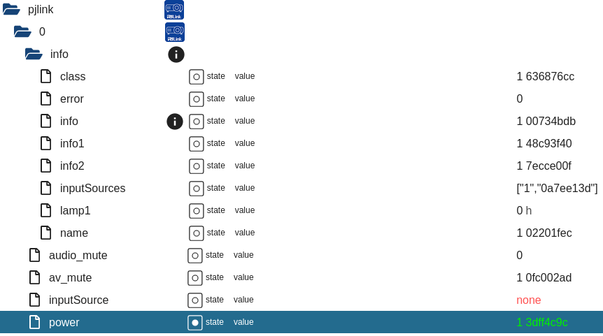

                    derBonsaii last edited by Negalein
                    @oberstel
                    Hab alles frisch installiert, d.H. Polling Intervall etc. ist alles auf Standard.
                    Hier die Logdaten:
                    pjlink.0	2019-12-22 01:22:40.007	debug	idle
                    pjlink.0	2019-12-22 01:22:40.007	debug	current device power state: 0
                    pjlink.0	2019-12-22 01:22:30.027	debug	idle
                    pjlink.0	2019-12-22 01:22:30.027	debug	current device power state: 0
                    pjlink.0	2019-12-22 01:22:19.998	debug	idle
                    pjlink.0	2019-12-22 01:22:19.997	debug	current device power state: 0
                    pjlink.0	2019-12-22 01:22:10.138	debug	stateChange pjlink.0.av_mute {"val":"0","ack":true,"ts":1576974130137,"q":0,"from":"system.adapter.pjlink.0","user":"system.user.admin","lc":1576969670986}
                    pjlink.0	2019-12-22 01:22:10.093	debug	stateChange pjlink.0.inputSource {"val":"0","ack":true,"ts":1576974130091,"q":0,"from":"system.adapter.pjlink.0","user":"system.user.admin","lc":1576974130091}
                    pjlink.0	2019-12-22 01:22:10.091	debug	initial input source: 0
                    pjlink.0	2019-12-22 01:22:10.090	debug	stateChange pjlink.0.power {"val":"0","ack":true,"ts":1576974130089,"q":0,"from":"system.adapter.pjlink.0","user":"system.user.admin","lc":1576971351750}
                    pjlink.0	2019-12-22 01:22:10.088	debug	initial power state: 0
                    pjlink.0	2019-12-22 01:22:10.087	debug	stateChange pjlink.0.info.inputSources {"val":["0"],"ack":true,"ts":1576974130085,"q":0,"from":"system.adapter.pjlink.0","user":"system.user.admin","lc":1576974130085}
                    pjlink.0	2019-12-22 01:22:10.086	debug	inputSources: 0
                    pjlink.0	2019-12-22 01:22:10.075	debug	stateChange pjlink.0.info.class {"val":"0","ack":true,"ts":1576974130073,"q":0,"from":"system.adapter.pjlink.0","user":"system.user.admin","lc":1576974130073}
                    pjlink.0	2019-12-22 01:22:10.074	debug	class: 0
                    pjlink.0	2019-12-22 01:22:10.056	debug	stateChange pjlink.0.info.info {"val":"0","ack":true,"ts":1576974130051,"q":0,"from":"system.adapter.pjlink.0","user":"system.user.admin","lc":1576974130051}
                    pjlink.0	2019-12-22 01:22:10.051	debug	info: 0
                    pjlink.0	2019-12-22 01:22:10.019	debug	stateChange pjlink.0.info.info2 {"val":"0","ack":true,"ts":1576974130016,"q":0,"from":"system.adapter.pjlink.0","user":"system.user.admin","lc":1576970198408}
                    pjlink.0	2019-12-22 01:22:10.019	debug	stateChange pjlink.0.info.info1 {"val":"0","ack":true,"ts":1576974130016,"q":0,"from":"system.adapter.pjlink.0","user":"system.user.admin","lc":1576970198401}
                    pjlink.0	2019-12-22 01:22:10.019	debug	stateChange pjlink.0.info.name {"val":"0","ack":true,"ts":1576974130016,"q":0,"from":"system.adapter.pjlink.0","user":"system.user.admin","lc":1576970198400}
                    pjlink.0	2019-12-22 01:22:10.003	debug	info2: 0
                    pjlink.0	2019-12-22 01:22:10.001	debug	info1: 0
                    pjlink.0	2019-12-22 01:22:09.998	debug	name: 0
                    pjlink.0	2019-12-22 01:22:09.988	info	config polltime: 10000
                    pjlink.0	2019-12-22 01:22:09.988	info	config port: 4352
                    pjlink.0	2019-12-22 01:22:09.988	info	config host: 192.168.0.0 (IP stimmt)
                    pjlink.0	2019-12-22 01:22:09.988	info	PJlink Class#1
                    pjlink.0	2019-12-22 01:22:09.988	info	starting. Version 0.1.2 in /opt/iobroker/node_modules/iobroker.pjlink, node: v8.16.0
                    pjlink.0	2019-12-22 01:22:07.127	info	cleaned everything up...
                    pjlink.0	2019-12-22 01:22:07.123	info	cleaned everything up...
                    Danach wiederholt sich
                    durchgehend ...
                    ich bin leider nicht so bewandert, dass ich erkennen würde woran es liegen könnte ...
                    Mod-Edit: Code/Log in Code Tags gepackt. Bitte benutzt die Code Tags Funktion -> </>

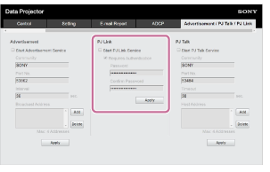

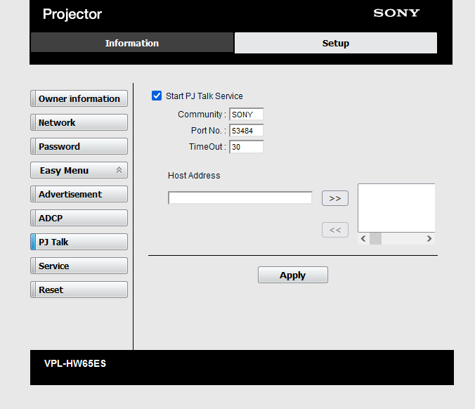

                              Hallo ! Ich versuche diesen Adapter mit meinem Sony Beamer VW270ES zusammenzubringen. Leider gibt es keinen Connect: Error: Device not responding
                              Im Sony Beamer kann man explizit den PJ Talk Service aktivieren. Vorgegeben ist der Port 53484. Auch eine Host Adresse kann man hier einrichten. Käme hier der ioBroker Host herein ?
                              im Sony Beamer muss zumindest der Admin-User "root" mit PSW eingerichtet sein. Dieses PSW gebe ich im Adapter ein. Jedoch fehlt dort der User-Name ? In meinem Falle ist es ja root.
                              Kann hier jemand helfen ? Offensichtlich sind alle Parameter die ich in den Adapter Settings eingebe richtig und der Beamer ist auch PJ Kompatibel und der Dienst ist aktiv.
                              Noch was am Rande: Der Sony VW270ES bietet neben PJ auch andere Dienste wie Crestron und ADCP. Gebe ich den Port für ADCP ein, bekomme ich eine Verbindung und die Instanz wird grün.

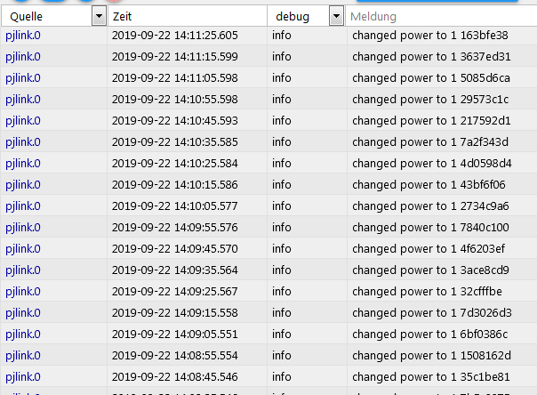

                                  Zum einen kommen sehr viele Meldungen (wie bei anderen Adaptern auch):
                                  2021-11-30 17:57:42.832 - info: pjlink.0 (22823) changed power to 1 3feae094
                                  2021-11-30 17:57:42.834 - info: pjlink.0 (22823) State value to set for "pjlink.0.power" has to be type "number" but received type "string"
                                  2021-11-30 17:57:52.830 - info: pjlink.0 (22823) State value to set for "pjlink.0.power" has to be type "number" but received type "string"
                                  2021-11-30 17:57:52.835 - info: pjlink.0 (22823) changed power to 1 6840a85e
                                  2021-11-30 17:57:52.837 - info: pjlink.0 (22823) State value to set for "pjlink.0.power" has to be type "number" but received type "string"
                                  Der Kontakt zum Epson Beamer mit Benutzer+Passwort ging sofort, allerdings sind die Objekt-Werte bei mir noch codiert:
                                  Ist es bei Euch auch so?

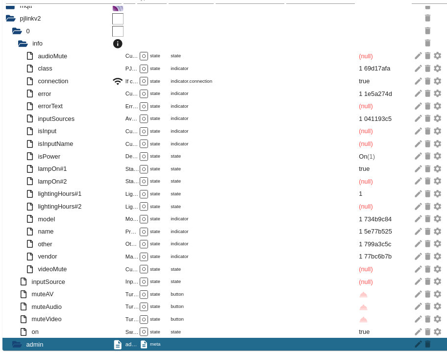

                                      So, ich war dann mal etwas aktiv und habe auf GitHub eine neue Version (2.1.0) hochgeladen... wie angekündigt, gibt es jetzt die zweite Evolution des Adapters (V2), im neuen Adapter Design, mit besseren Error Handling, angepasst an Admin5 usw.
                                      Bitte entfernt die alte Version (PJLink) manuell, falls vorhanden!
                                      PJLinkV2: https://github.com/oberstel/ioBroker.PJLinkV2.git
                                      Einige Sachen funktionieren noch nicht so dolle, ist alles im readme.md beschrieben.
                                      Feedback zu dem Adapter gerne hier im Forum...

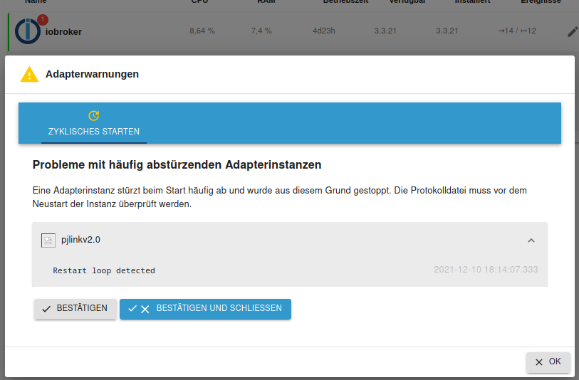

                                            Hallo und vielen Dank.
                                            Ich habe es gerade mal getestet.
                                            Ich habe den alten Adapter gelöscht und neuinstalliert. Er startete gut und konnte auch gleich ein paar Werte auslesen:
                                            (Nur zur Info, mein Beamer ist noch im Standby. Die Einstellung, dass eine Kommunikation im Standby Modus möglich sein soll, habe ich letztens im Beamer-Menü gemacht.)
                                            Leider kam dann die Fehlermeldung:
                                            Im Log steht was, dass mein Epson Beamer nicht "Class 2" unterstützen würde. Laut Anleitung schon:
                                            Hier einmal das Log:

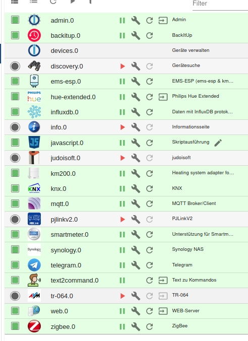

                                            2021-12-10 18:14:07.289 - warn: host.iobroker Do not restart adapter system.adapter.pjlinkv2.0 because restart loop detected

                                            Achja und stimmt. Bei der Installation des Adapters kommt der Error code 25. 😉
                                            Gerne probiere ich was, wenn Du magst.
                                            (Ich gehe schon mal zum Beamer und schalte ihn an, vielleicht ändert sich was)
                                            Viele Grüße
                                            Michael
