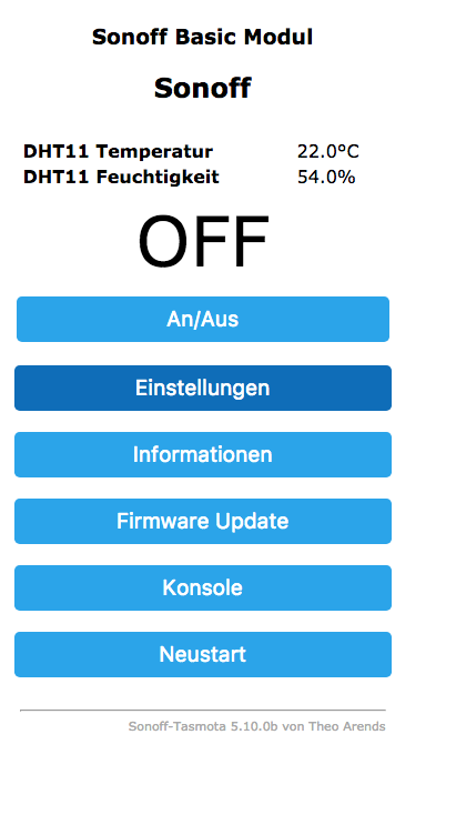

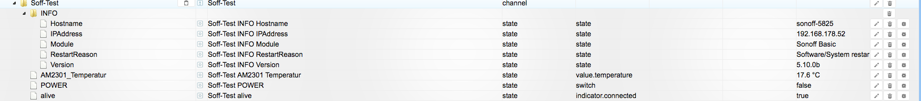

      ich habe ein Paar Sonoff Basic´s am laufen. Diese habe ich jetzt angefangen mit DHT22 und DHT11 Fühlern aus zu statten.
      Im Iobroker läuft der Sonoff Adapter.
      Bei manchen werden mir alle Daten angezeigt und bei anderen sehe ich nur das sie online sind und kann sie schalten.
      Auf allen Basic´s ist die selbe Tasmota Version drauf.
      Bei den einem sehe ich den DHT22 im Iobroker aber nur Temp. und keine Feuchtigkeit und bei den DHT11 sehe ich gar nix.
      In der WebUi von Den Basic´s sehe ich aber alle Werte Temp & Feuchtigkeit.

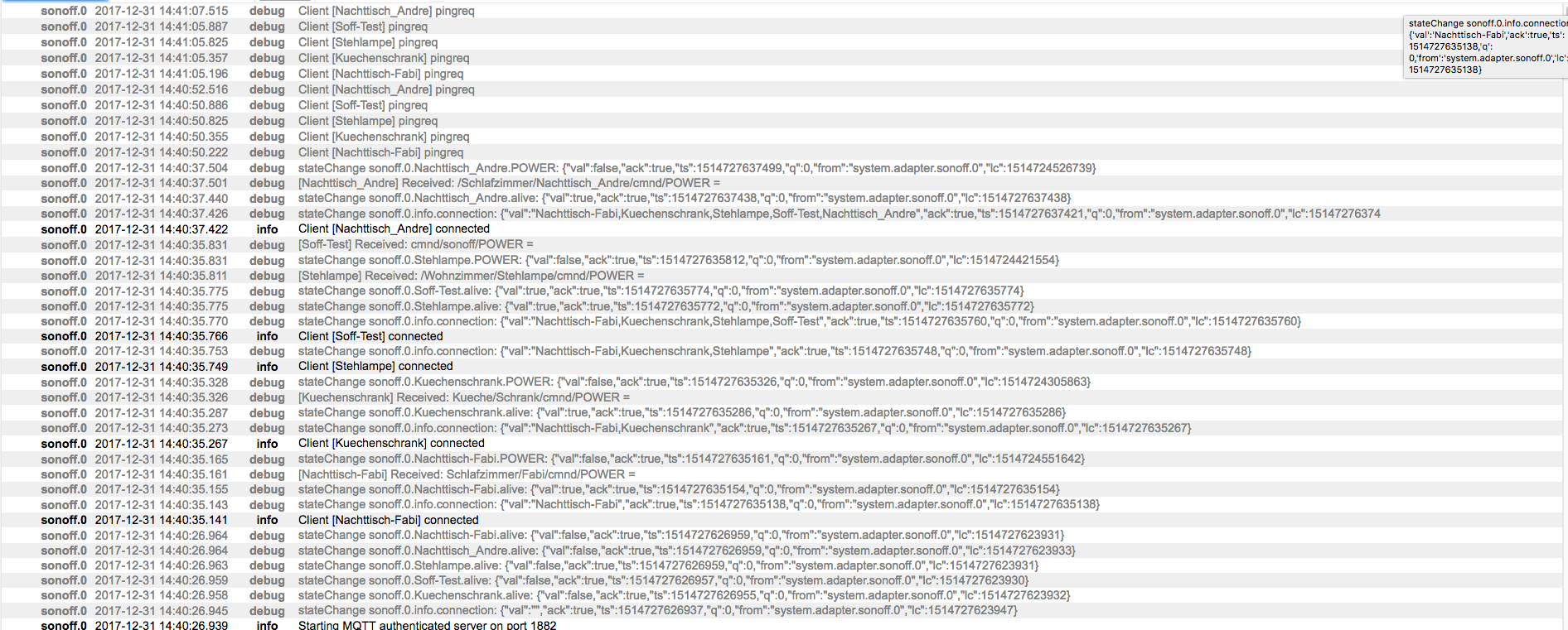

        Bitte den Sonoff Adapter auf debug stellen und dann die Ausgabe im Log anfügen.
        Dort müssten die fehlenden Werte auftauchen. Die Zeilen benötigen wir.
          Asrock last edited by
          Diese Daten?

            Der Soff-Test empfängt ja alle Daten nur hier taucht halt die Feuchtigkeit nicht als Wert im Iobroker auf.
            Diese Daten haben die anderen Basic´s nicht.
