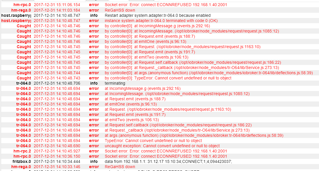

          Kriege aber auch eine Menge Fehler im Log und die Homematic_RPC-Anbindung scheint auch nicht zu funktionieren.

              piVCCU ist auf 192.168.1.40 aktiv
              IoBroker auf 192.168.1.38
