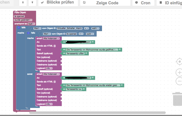

      folgendes Problem hab ich und kann es ohne Hilfe leider nicht lösen.
      Ich habe ein script das meine Fenster überwacht ob die geöffnet werden oder geschlossen. Wenn sich der Status eines Fensters ändert bekomme ich also eine email.
      Jetzt bringt mir das nichts wenn Frau und Kind zuhause sind und im Sommer öfters mal Fenster oder Türen geöffnet werden.
      Ich hätte also gerne in meiner vis einen Button der das script aktiviert wenn ich (oder meine Frau) das Haus verlasse und beim zurück kommen wieder deaktiviert. Gibt es da evtl sogar schon ein fertiges widget was ich einfach nur noch nicht gefunden habe?

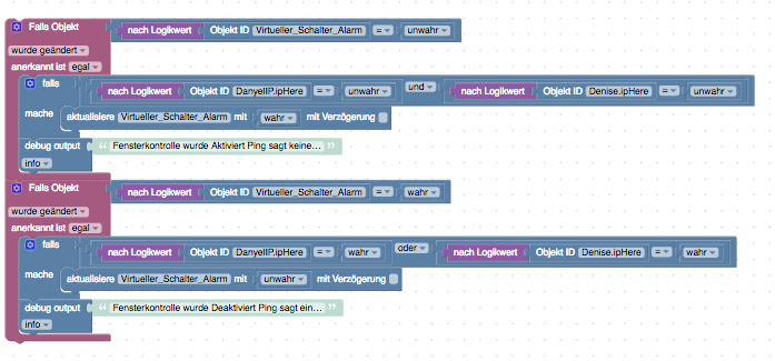

                        Gerade mal versucht was hinzubekommen mit "Radar-Adapter"
                        irgendwas passt da aber noch nicht!?
                        Ich habe den Datenpunkt true und false.
                        Wenn der false ist und beide ips ausser haus sind soll der auf true gesetzt werden.
                        Wenn eine ip wieder zurück ist soll wieder auf false gesetzt werden.
                        Gründsätzlich schon mal richtig?
                        Gruß Danyel

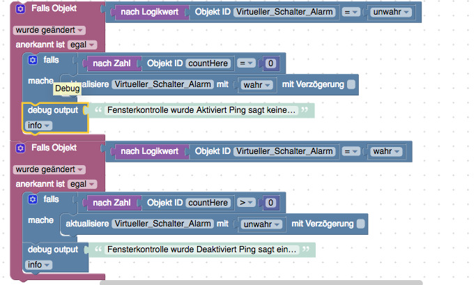

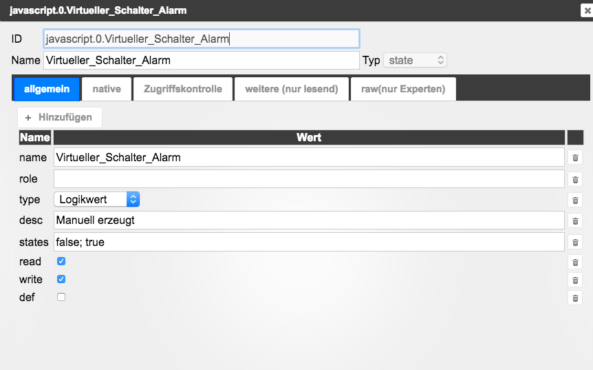

                              Habe es nochmal geändert. Der "Radar Adapter" zeigt mir an wieviele von den voreingestellten IPs online sind.
                              Also CountHere! Wenn jetzt CountHere = 0 Fensterüberwachung EIN. Wenn CountHere > 0 Überwachung AUS
                              Hier der code:
                              ! on({id: (function (){var val = 'javascript.0.Virtueller_Schalter_Alarm'; if (val === 'true') return true; if (val === 'false') return false; return !!val;})() == false, change: "ne"}, function (obj) { var value = obj.state.val; var oldValue = obj.oldState.val; if (parseFloat('radar.0.countHere') == 0) { setState("javascript.0.Virtueller_Schalter_Alarm"/*Virtueller_Schalter_Alarm*/, true, true); } console.log('Fensterkontrolle wurde Aktiviert Ping sagt keiner zuhause'); }); on({id: (function (){var val = 'javascript.0.Virtueller_Schalter_Alarm'; if (val === 'true') return true; if (val === 'false') return false; return !!val;})() == true, change: "ne"}, function (obj) { var value = obj.state.val; var oldValue = obj.oldState.val; if (parseFloat('radar.0.countHere') > 0) { setState("javascript.0.Virtueller_Schalter_Alarm"/*Virtueller_Schalter_Alarm*/, false, true); } console.log('Fensterkontrolle wurde Deaktiviert Ping sagt einer ist wieder zuhause'); }); !
                              Gruss Danyel

                                @ringdingringding:
                                Hier der code:
                                Gruss Danyel `
                                Bei dir wird nur getriggert, wenn sich der Zustand ändert vom virtuellen Schalter… so gewollt?
                                Du solltest triggern auf Änderung von countHere.
                                Rotbraun ist das Triggerfeld.

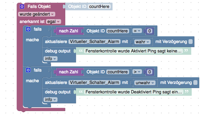

                                • Webranger
                                  Webranger last edited by
                                  Stimmt Du hast recht.
                                  So geht es aber auch noch nicht!? Wo denke ich falsch?
                                  on({id: 'radar.0.countHere', change: "ne"}, function (obj) {
                                  Gruss

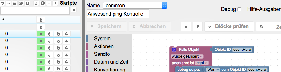

                                    • rantanplan
                                      rantanplan last edited by
                                      @ringdingringding:
                                      Bin ich den komplett flasch mit meinem Ansatz? `
                                      Optisch sieht es gut aus.
                                      Setz doch mal ein "Debug output Wert von countHere" oberhalb der Bedingungen ein.
                                      Dann kann man sehen ob der Trigger überhaupt auslöst und welchen Wert "countHere" hat.

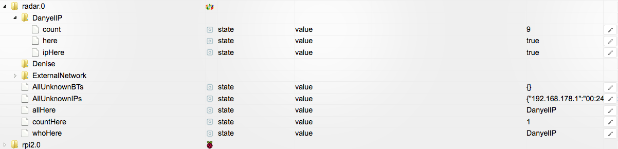

                                      • Webranger
                                        radar.0 2018-01-04 16:27:18.725 info ScanAll: From all 0 devices dedected 0 are whoHere:
                                        und
                                        radar.0 2018-01-04 16:24:21.803 info ScanAll: From all 1 devices dedected 1 are whoHere: DanyelIP
                                        Das scheint also schonmal zu funktionieren.
                                        Aber warum der rest nicht?
