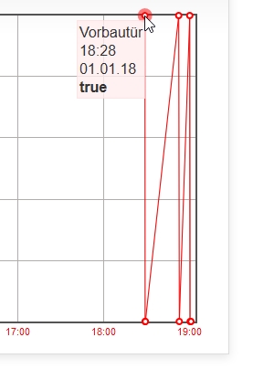

          Vielleicht noch eine weitere Frage, ich möchte dafür nicht extra ein neues Thema starten: Ich habe mir ein Diagramm gebaut, welches anzeigt wann eine Tür geöffnet wurde. Im Diagramm werden nur die Werte 0 und 1 bzw. "true" und "false" angezeit, nicht "offen" oder "geschlossen". Ich habe für die Tür auch eine Variable angelegt, aber damit funktioniert die Ausgabe auch nicht.
          Wie kann ich die Darstellung optimieren?

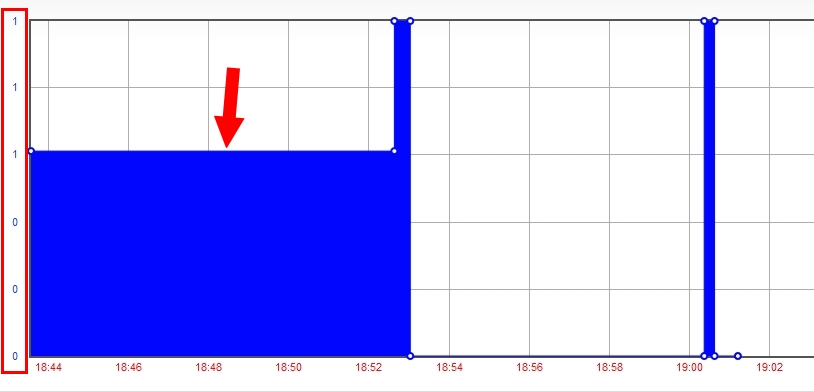

                  Jetzt muss ich nur noch wissen, wie man das Diagramm besser einstellt. Es gibt ja nur den Zustand "auf" oder "zu". Die Y-Achse zeigt aber 3 Mal "0" und 3 Mal "1" an. Kann man das auch so einstellen das nur einmal 0 und einmal 1 angezeigt wird? Ich habe nämlich so komische Zwischenwerte mit im Diagramm… Mir wäre es ja lieber, er würde "auf" und "zu" anzeigen, aber das scheint zu viel zu sein 😉

                      so ist es aktuell eingestellt. Das mit min und max habe ich schon versucht. Aktuell mit 0 und 1, die Legende ändert sich aber trotzdem nicht.
                      Ich hatte die "Art" jetzt noch auf "bei Änderung" eingestellt. Jetzt ist zumindest dieser Zwischending weg…
