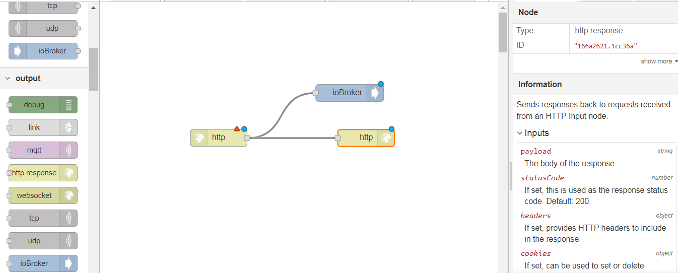

            Zeig mal deinen node-red-Flow. Hört sich danach an, dass es kein http-response gibt, der den Statuscode auf 200 (=OK) setzt.
            Der Request erwartet natürlich eine Antwort vom Server. Wenn du nur einen http-in-Node hast, bekommt das Request-Objekt im Testskript jedoch keine Antwort von node-red und wartet bis zum Timeout.
            Damit man den Request korrekt beantworten kann gibt es in node-red nicht nur einen http-in sondern auch einen http-out. Der http-response-Node muss mit dem in-Node verbunden werden, damit dieser die Verbindung übernehmen kann. Dazwischen kann z.B. durch einen Change-Node der zu sendende Inhalt festgelegt werden. In deinem Fall brauchst du das nicht, weil der body bereits leer ist und als statusCode per Default 200 gesendet wird.
            Sollte in etwa wie auf dem Bild aussehen.
