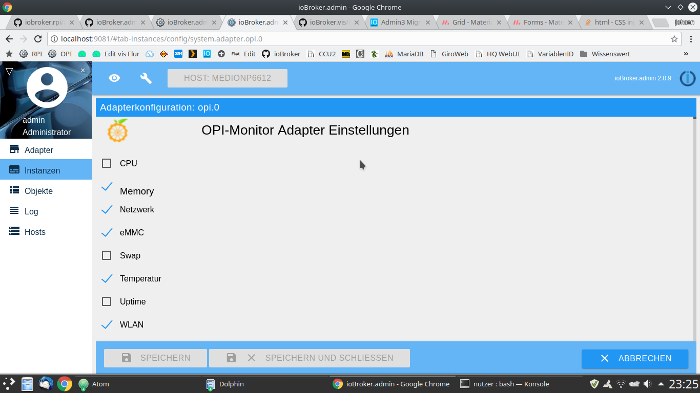

                                        Und im Body-Abschnitt in einer Tabelle.
                                        Sieht dann so aus:

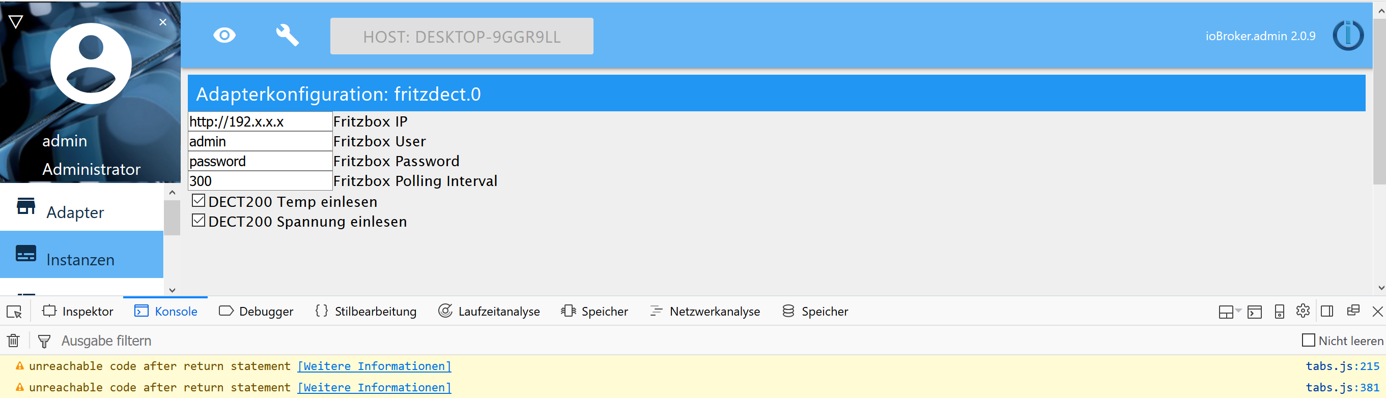

                                            evtl. habt ihr eine Idee für mich.
                                            Ich versuche gerade den fritzdect Adapter für Adminv3 fit zu machen und es wird einfach nichts in der neuen materialize Formatierung angezeigt.
                                            Ich hab die index_m.html erzeugt, die words.js enthält alle Sprachen in strukturierter Form (nach dem gulp Aufruf waren da sehr viele Zeilenumbrüche drin, die ich händisch korrigiert habe). i18n ist nicht Bestandteil von github.
                                            Ich komme nur zu folgender Anzeige

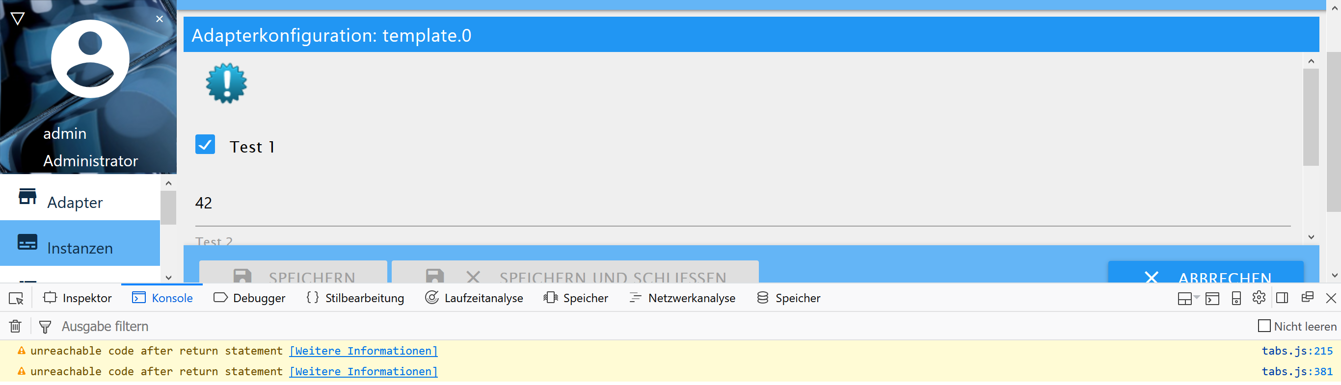

                                            Der template Adapter führt jedoch zu korrekter Anzeige:
                                            Hab keine Idee mehr, was hier die Anzeige in materialize verhindert.
                                            Die beiden Fehlermeldungen scheinen in beiden Adaptern aufzutauchen und nicht zu stören.
                                            Ansonsten hat die Konsole keine weiteren Fehlermeldungen.
                                            installierte Adapter
                                            admin-beta 3.0.10
                                            admin 2.0.9
                                            discovery 1.0.1
                                            template 0.0.6
                                            fritzdect 0.0.13 von github
                                            js-controller 1.2.3
                                            Hat jemand Rat für mich?
