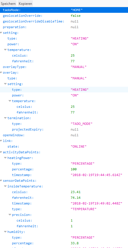

                      Versuch mal mein Script, es liefert aber fehler wenn das Thermostat ausgeschaltet ist. Mir ist auch schonmal der Javascript Adapter dadurch abgeschmiert. Bin leider kein Script Profi.
                      Das Skript ist auch etwas komplizierter einzurichten. Ich nutze es inzwischen auch selber garnicht mehr und warte darauf dass tado es endlich schafft eine öffentliche API rauszubringen.
                      Zur Steuerung der Heizung habe ich einfach die tado login webseite in vis als iframe eingebunden. War das unkomplizierteste…
                      Hier das Script, bitte die Hinweise in den Kommentaren im Code beachten!

                      // 2\. Eindeutigen Raumname im Konfig-Bereich des Scripts für das Thermostat angeben. Bei mehreren Thermostaten in einem Raum bitte unterschiedliche Raumnamen verwenden.
                      // 3\. Über folgende URL (Nutzername und Passwort in der URL angeben) per Webbrowser die HomeID ermitteln und in dem Konfigurations-Teil des Scripts eintragen:
                      //    https://my.tado.com/api/v2/me?username=USERNAME&password=PASSWORT
                      // 4\. Über folgende URL (HOME ID, Nutzername(E-Mail) und Passwort in der URL angeben, wenn das PW Sonderzeichen enthält dann müssen diese encodiert angegeben werden) per Webbrowser die ZoneID ermitteln und in dem Konfigurations-Teil des Scripts eintragen:
                      //    https://my.tado.com/api/v2/homes/HOMEID/zones/2/state?username=USERNAME&password=PASSWORT
                      //     - Die "2" im Link steht für ZoneID 2, in meinem Fall ist das das Thermostat im Wohnzimmer
                      //     - am besten unterschiedliche Temperaturen in den Räumen per App einstellen und dann verschiedene Zahlen im Link durchprobieren)

                          Hast du auch alle Anpassungen im Script vorgenommen?
                          Username, Passwort, HomeID, usw. eingetragen?
                          Du kannst auch über deinen Browser checken ob die von dir eingetragenen Daten korrekt sind indem du die API Links direkt aufrufst und deine Angaben dort reinsetzt.
                          Link 1 zur ermittlung der HomeID (die HomeID dann im Link 2 einfügen):
                          https://my.tado.com/api/v2/me?username=%5Bb%5DUSERNAME&password=PASSWORT
                          Link 2 zur anzeige der Zone Nummer 2 (zahl kann geändert werden im link für andere räume)
                          https://my.tado.com/api/v2/homes/%5Bb%5DHOMEID/zones/2/state?username=USERNAME&password=PASSWORT
                          Wenn du alles richtig eingegeben hast sollten die Werte deines Thermostats in dem Raum mit der eingetragenen Zone ID angezeigt werden.
                          bei mir sieht das z.B. so aus (damit es so geordnet angeziegt wird nutze ich das firefox addon "json viewer")
