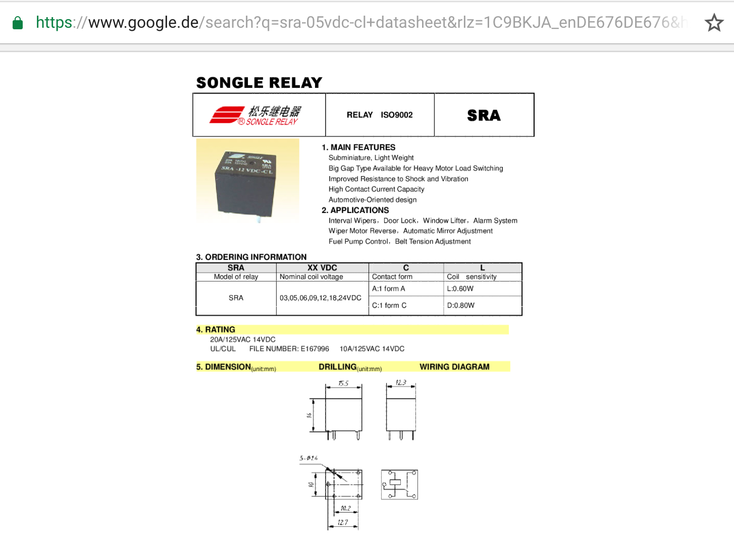

      Hier mal das Datasheet der verbauten Relais der Herr:
      Wie kommst du darauf zu sagen man könne damit 230V Schalten?
        Marcato88 last edited by
        https://datasheet.lcsc.com/szlcsc/SRA-0 … C87714.pdf
        Jetzt schaust du dir bitte die Seite 2 von dem Datenblatt an. Bei Punkt 7. Maximum allowable Voltage :230V !
        Jetzt du!
          250VAC sogar sry :oops:
          • wendy2702
            wendy2702 last edited by
            Ja sicher… und auch noch 20A dabei....
            Ich würde jedem abraten mit diesem Relais dauerhaft 230V zu schalten.
            Laut dem Hersteller ist das hier eher die 230V Variante...
            http://datasheetcafe.databank.netdna-cd … asheet.pdf
            Das ist übrigens auch das was auf den meisten 8 Kanal Relais Karten verwendet wird.
            Allerdings ist das hier jetzt alles Off Topic und damit für mich auch beendet.

              Wenn der Hersteller des Relaisboards 125VAC angibt, wird das seinen Grund haben.
              Die Fähigkeit, die 230V zu schalten hängt nicht nur vom Relais ab, sondern eher von der ganzen Platine.
              Luft-und Kriechstrecken der Platine dürften da eher limitierend sein.
              Ein AC Versorgungsgpin liegt zwischen dem Coil und damit in unmittelbarer Nähe der NV Spannungen.
              Je nach Einsatzgebiet verlierst du damit die SELV Voraussetzungen.
              Wenn was passiert könnte das grob fahrlässig sein….
              Du als Industrieelektroniker solltest das eigentlich wissen. Nicht alles was technisch gehen könnte ist auch erlaubt....
