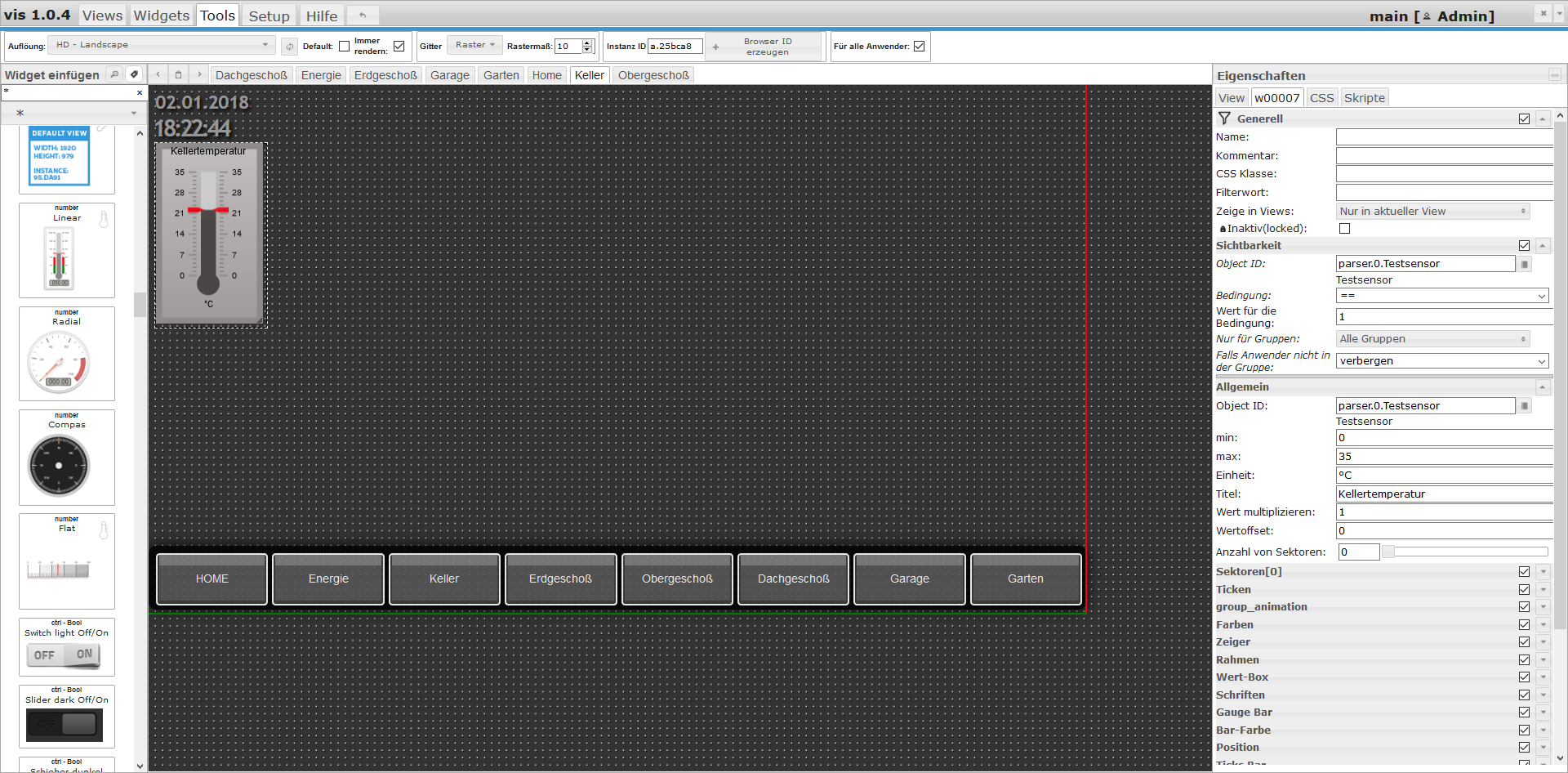

      Ich bin noch ziemlich neu hier und versuche mich gerade etwas im Iobroker einzuarbeiten. Ich habe zum Test und zum ausprobieren mal ein Projekt mit ein paar Views angelegt und mal ein paar kleine Widgets eingefügt.
      Nun habe ich das Problem das ich im Editor ein Widget für das Anzeigen einer Temperatur eingefügt und auch angepasst haben. Die Temperatur wird auch korrekt angezeigt.
      Leider ist das Widget dann in der Webansicht und auch auf dem Tablet nicht sichtbar.
      Muß ich noch irgendwas einstellen das es sichtbar wird? Das Wetter-Widget was ich eingefügt habe wird angezeigt.
      Habe mal einen Screenshot angehängt.

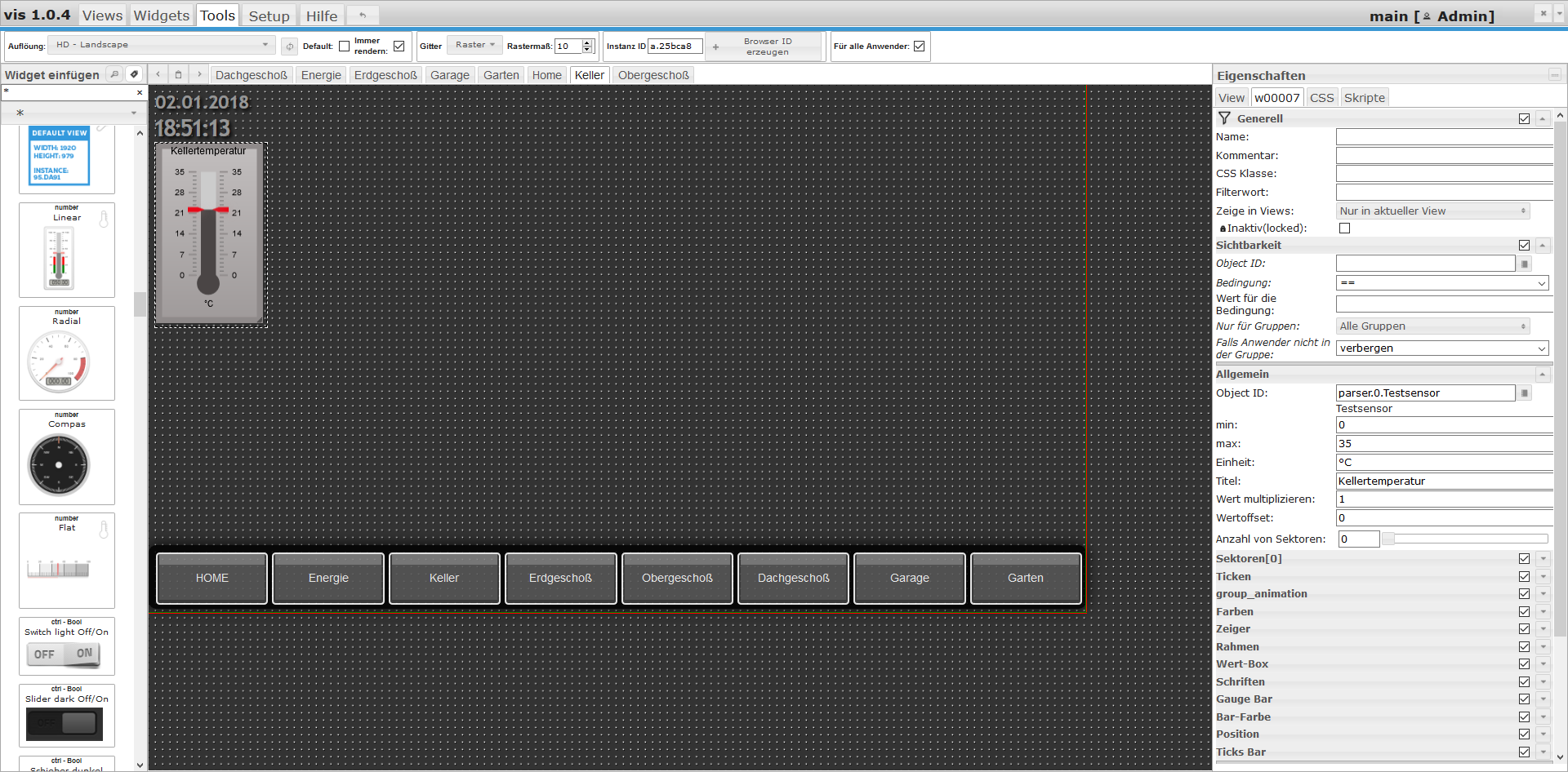

        • longdon78
          longdon78 last edited by
          Hat leider nichts gebracht. :?
            Zeige mal bitte nochmal den Screenshot nach deiner Änderung!
            Enrico
              bitte auch den Sektor css allgemein

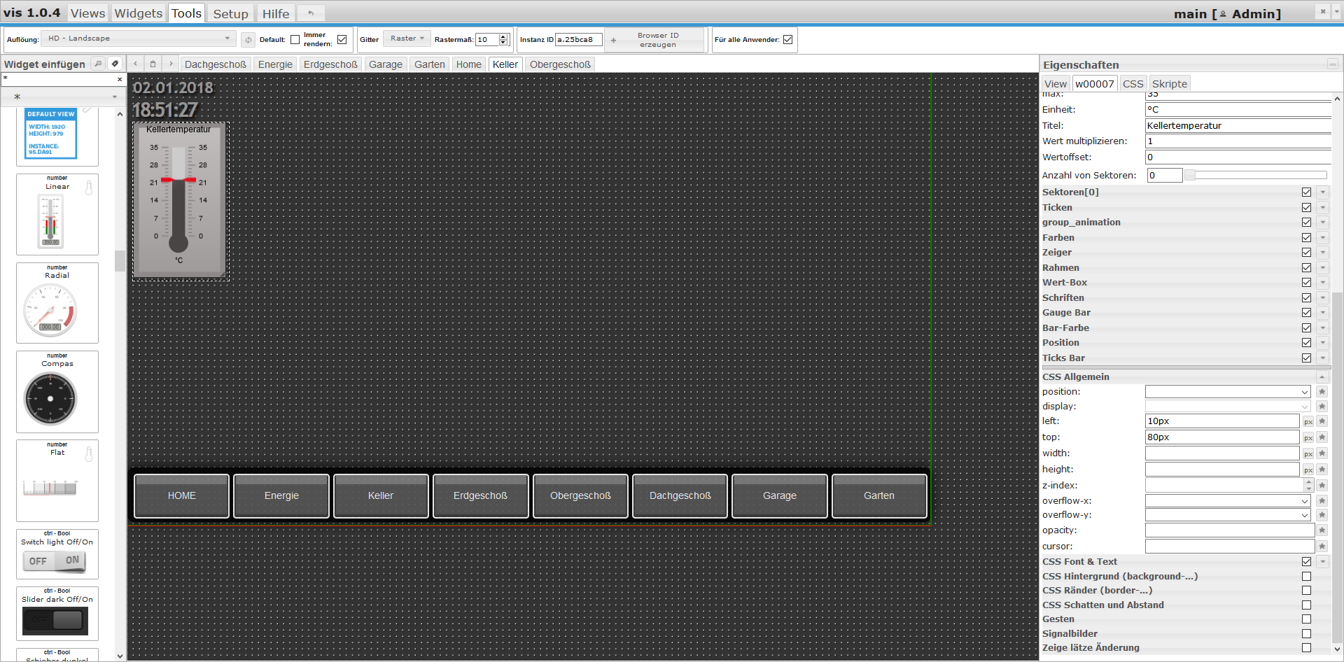

              • longdon78
                so sieht es jetzt aus
                  Sieht alles gut aus.
                  Wie sieht es denn in der Ansicht nachher aus?
                  Schieb es mal in die Mitte der Fläche.

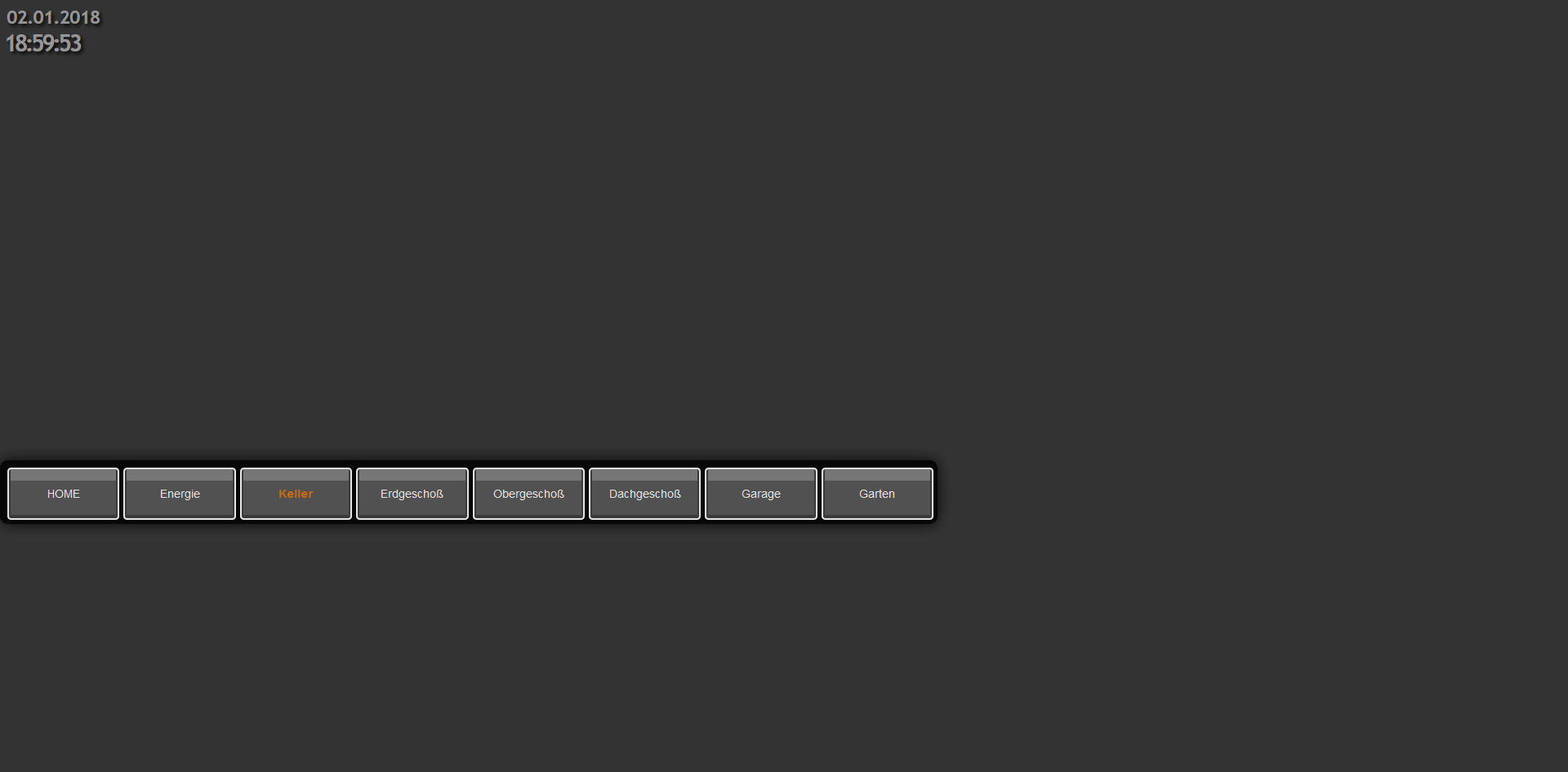

                  • longdon78
                    Habe es mal verschoben, ändert aber nichts.
                    So sieht es dann aus:
