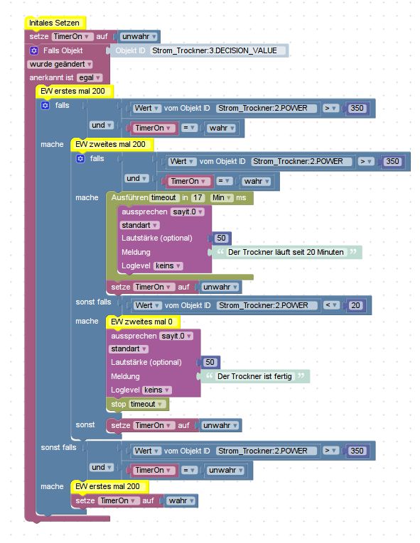

      Nachdem ich mich jetzt immer wieder eingemischt habe, wollte ich es für meine Holde auch endlich lösen.
      Diese hatte einen Zusatzwunsch:
      Eine Meldung wenn der Trockner 20 Minuten läuft, da das Zeitprogramm irgendwie nicht die notwendige Hitze bringt.

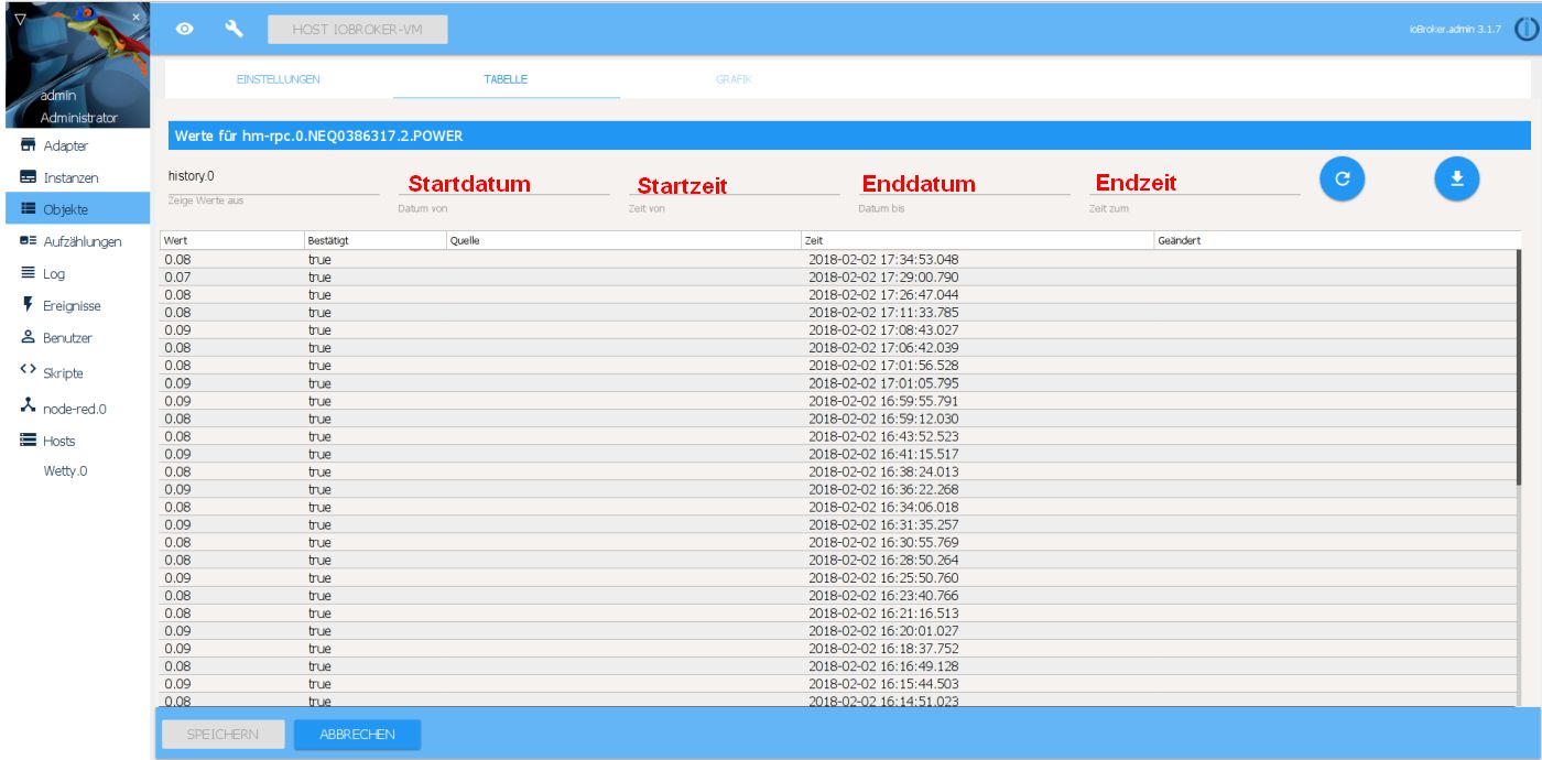

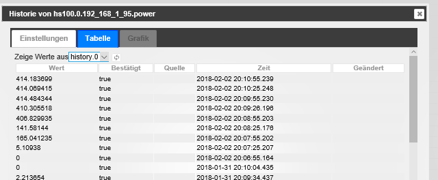

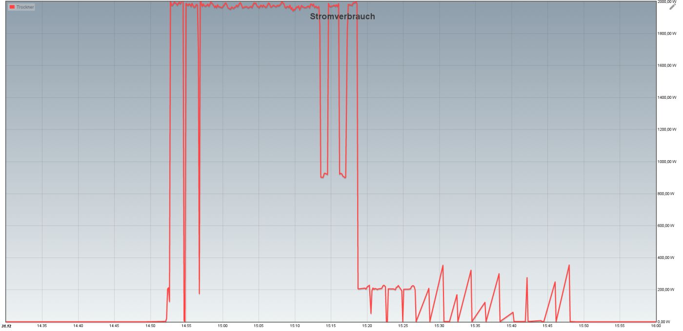

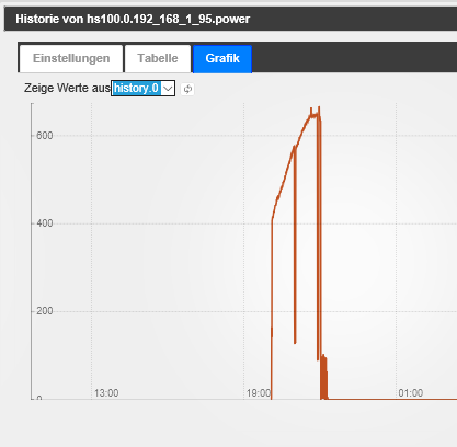

      Also habe ich mich herangemacht, einen solchen Trocknerlauf geloggt:

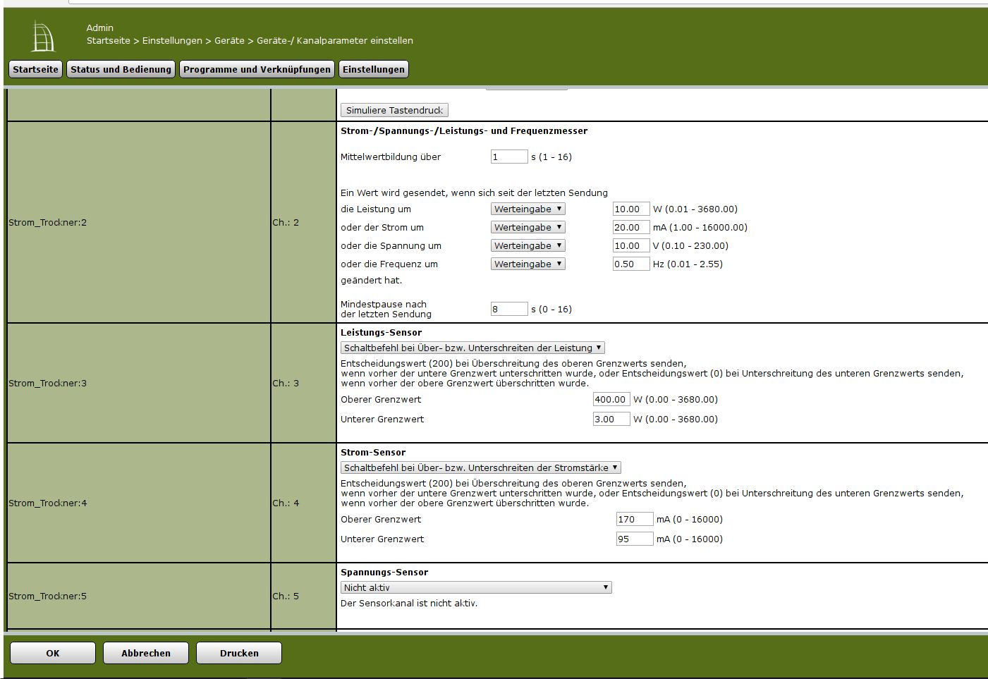

      und anhand der Verbräuche den Entscheidungswert der Schaltsteckdose in der CCU konfiguriert:

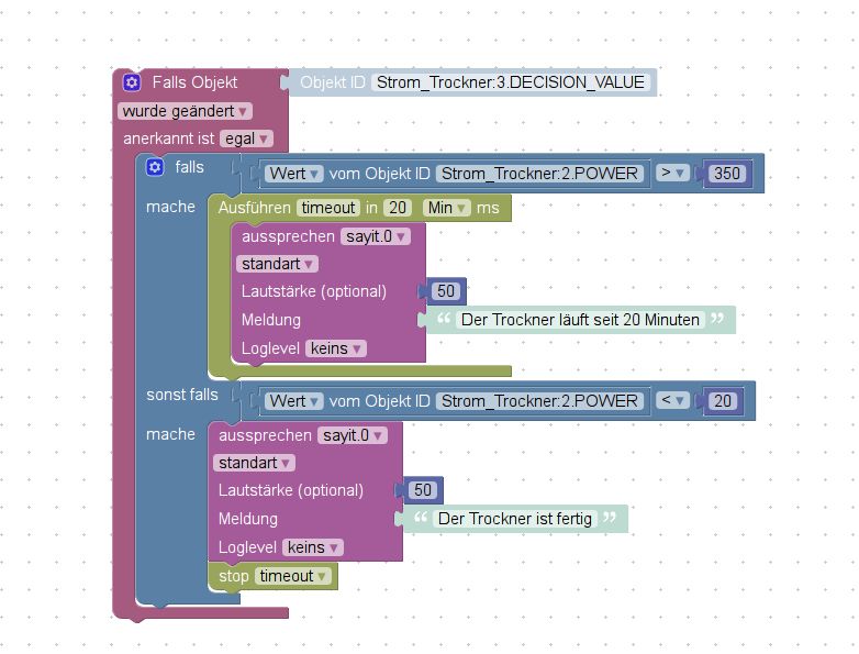

      Dann das Blockly geschrieben:

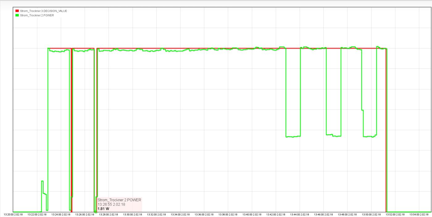

      Es kam wie es kommen musste - es gab natürlich beim heutigen Testlauf Komplikationen und nicht das erwartete Ergebnis 😞

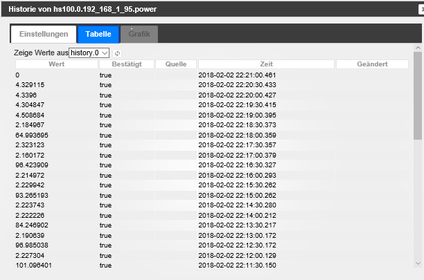

      Was war passiert? Der Verbrauch fiel nach 3 Minuten auf 2,5W (EDIT: sehe gerade dass das anscheinend immer so ist 😞 😞
      und die Meldung "Trockner ist fertig" gemäß "sonst falls" kam postwendend und der WAF sank.

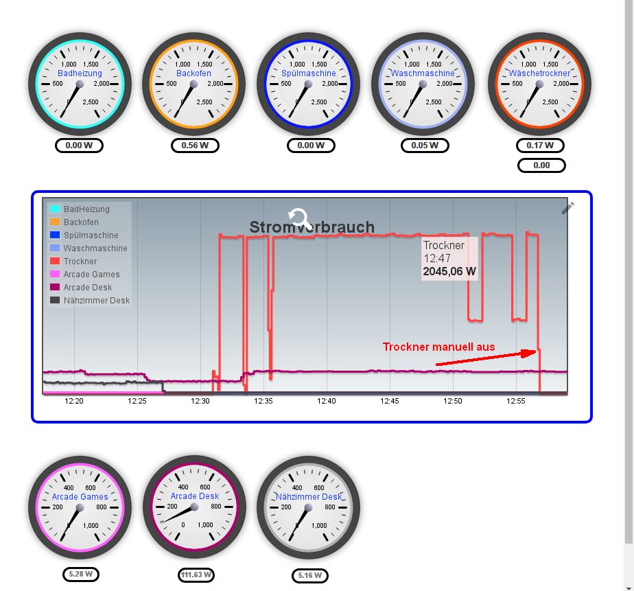

      Dann lief der Trockner wieder durch, der Entscheidungswert wurde erneut auf 200 gesetzt und weiter 20 Minuten später kam auch brav "Der Trockner läuft seit 20 Minuten".
      Meine Frau stellte den Trockner ab.
      Ich hätte jetzt ein "Trockner ist fertig" erwartet, da durch das Abschalten der Entscheidungswert wieder auf 0 ging und der Verbrauch <20W war.
      NIchts passierte - na dann ist auch gut.
      Aber nach 230 Minuten kam wieder die Meldung, dass der Trockner seit 20 Minuten laufe. Klar das Clear Timeout wäre gekommen, wenn die Fertigmeldung gekommen wäre.
      Die ist aber bis jetzt nicht gekommen. und inzwischen sind weitere 20 Minuten rum und keine Meldung.
      Wo ist mein Logik-Fehler?
      Oder lag es nur an der ersten Unterbrechung, was ich mir auch nicht vorstellen kann.

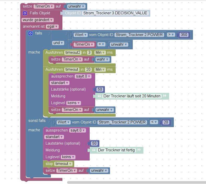

        Ja, Ja. Die Waschmaschinen und Trockner 😉
        Das mit dem Entscheidungswert der HM-Steckdose hatte ich auch mal ausprobiert.
        Fand ich aber sehr unflexibel.
        Wahrscheinlich braucht Du eine "Einschaltverzögerung" von mind. 3 Min. wie in dem
        Waschmaschinen Blockly http://forum.iobroker.net/viewtopic.php … 34#p107896
        So Grafiken sind schön, ich sehe mir aber lieber so eine Steckdose "live" in der HM WebUI an.
        Ich bin mir da nie so sicher, ob so kurze Zeitabstände richtig abgebildet werden.
        Eine kleine zwischen Variable "TimerON" könnte auch nicht schaden.
        (So aus der "Hüfte geschossen")
          Hallo rantanplan,
          @rantanplan:
          Wahrscheinlich braucht Du eine "Einschaltverzögerung" von mind. 3 Min. `
          Ja! Aber ich habe deinen "TimerON" jetzt eingefügt, kann aber noch nicht nachvollziehen, was der bewirken soll.
          Oder sollen das zwei verschiedene Ansätze/Aufgaben sein?
          Wäre das hier ok?
          (ohne viel nachzudenken 😉 da ich deinen TimerON noch nicht verstanden habe)

            @Homoran:
            Hallo rantanplan,
            @rantanplan:
            Oder sollen das zwei verschiedene Ansätze/Aufgaben sein? `
            Jepp.
            "TimerON" soll erstmal verhindern, dass die Meldung mehrmals kommt.
            Also den 3 Min. Timeout wieder weg.
            Die "Einschaltverzögerung" müsste anders gelöst werden.
            Die 20 Minuten sind das Problem.
            Also weil Du Deiner Frau keinen neuen Trockner gönnst :lol:
            Und dann ist da der "Entscheidungswert" der Steckdose.
            Den kann ich nicht so richtig einordnen.
            Wie viel Watt hat der Trockner denn wenn er fertig ist?
            Mehr als die 2,5 Watt am Anfang?
            Wenn ja, könnte man an der zweiten Bedingung schrauben.

              @rantanplan:
              Also weil Du Deiner Frau keinen neuen Trockner gönnst `
              Das ist ja das Problem - der IST neu.
              @rantanplan:
              Mehr als die 2,5 Watt am Anfang? `
              Das ist so die Größenordnung, beim Entscheidungswert habe ich deswegen 3,5W eingetragen.
              @rantanplan:
              Also den 3 Min. Timeout wieder weg. `
              Das ist gut!
              Inzwischen habe ich mir das nämlich nochmal durch den Kopf gehen lassen, die zweite Stufe müsste ich dann auf 17 Minuten stellen, was auch nicht korrekt ist, wenn diese nach knapp 3 Minuten noch mal (mit dem Vorlauf von 3 Minuten) gestartet wird.
              (Ist heute nicht mein Tag)
              Der Entscheidungswert sollte dazu dienen, dass es nicht so viele möglichen Auslöser gibt. Als ich den konfiguriert hatte, hatte ich den ersten Drop nach knapp 3 Minuten einfach übersehen. Sonst gäbe es ja gar kein Problem.
              Dieser Drop muss jetzt abgefangen werden.
              … und trotzdem muss die 20 Minuten Meldung 20 Minuten nach dem ersten anschalten kommen.
              Der Entscheidungswert geht also nach wenigen Sekunden erstmals auf 200, nach knapp 3 Minuten wieder auf 0 und sofort wieder auf 200, um am Ende vorschriftsmäßig wieder auf 0 zu gehen.
              Das ERSTE Sayit müsste unterbunden werden.

                      @Homoran:
                      Das ERSTE Sayit müsste unterbunden werden. `
                      Dann machen wir doch einen "DropCounter" 😉

                        Danke!
                        Das ist fast das gleiche was ich jetzt hatte:
                        und beim Anschließenden Überfliegen kam mir ebenfalls die Idee mit einem Counter und dass eine zweite Variable gebraucht wird.
                        EDIT: Aber du hast das Problem gelöst, das ich noch hatte, dass der Counter nur bei fertig greifen sollte!!!!!
                        Super!
                        Das wird jetzt mal so wie du es gemacht hast eingesetzt!
                        Danke nochmals
                        Rainer

                                      das problem war am schluss der Knitterschutz, da der Wert von 3 auf 100 und wieder auf 3 springt…
                                      • rantanplan
                                        rantanplan last edited by
                                        @radiorichter:
                                        das problem war am schluss der Knitterschutz, da der Wert von 3 auf 100 und wieder auf 3 springt… `
                                        Ist das den eindeutig? 3->100->3->100….. = Knitterschutz

                                          ich teste heut Abend nochmal, wollte den Verbrauch mit dem History Adapter loggen, aber irgendwie hat das nicht geklappt. Was nehmt ihr zum Daten loggen her?
                                          100-3-100 watt war nur eine grobe Richtung, Ich trockne einfach abends nochmal und schau auf den Verbrauch wenn der Trockner läuft bzw fertig ist.
                                          Man müsste den Timer auf 3 Minuten oder so stellen, dann dürfte das doch passen, oder? Und eben die Updatezeit vom Zwischenstecker natürlich wieder verlängern.
                                          Meldung "Trockner läuft" ist meiner Meinung nach nicht nötig, da man das Ding ja eh per Hand einschaltet. Es geht eher darum dass ich nur eine Meldung bekomme, wenn der Trockner fertig ist. aktuelle sind es ca 20 stück, wobei die erste Meldung "trockner fertig" die richtige war. Lösung wäre doch auch wenn ich die schleife abbreche, sobald das erste mal die Meldung "trockner fertig" gesendet wurde. Aber wie kann ich dan verhindern dass das komplette Script dann wieder von vorne beginnt?

                                            Ich bin auch mal wieder da 😞
                                            Wei um alles in der Welt bekommt man es hin, dass die Änderung eines Wertes (hier der Entscheidungswert des Trockners) erst nach einer gewissen Zeit (hier etwa 10 Minuten) zum tragen kommt?
                                            Der Leistungsverlauf heute:
                                            Die Drops im vorderen Teil sind leider absolut nicht vorhersehbar. Mal ist es keiner, mal 3 Stück.
                                            Diese fallen auf einen seeeeehr niedrigen Wert, der ggf. am Ende gar nicht erreicht wird.
                                            In diesem Chart wurde der Trockner manuell abgeschaltet.
                                            Habe mir gerade nochmal mein (äh, modifiziert nach rantanplan) Blockly angesehen und denke, das müsste ich wahrscheinlich ganz neu angehen.
                                            Das Blockly soll entweder melden, wenn 20 Minuten nach dem Start vorbei sind, oder der Trockner vorher bereits fertig ist.
