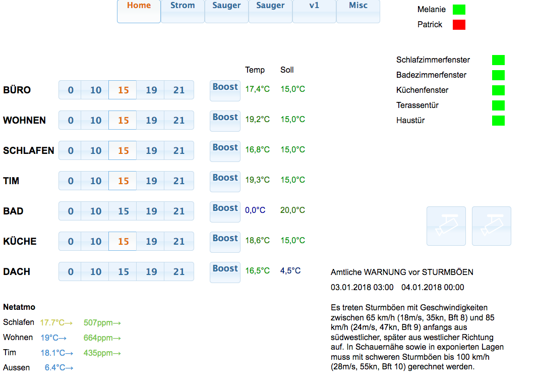

      ich bastel seit geraumer Zeit an meinem VIS rum und es ist noch weit von dem entfernt, was ich so im Kopf habe.
      Aber stetig… 🙂
      Jetzt würde ich gerne folgendes realisieren:
      Die DWD Box unten rechts soll weg und dafür ein Widget her, welches folgendes macht:
      Wenn das dahinter abgefragte Objekt leer ist, zeigt es an: "Aktuell keine Wetterwarnungen".
      Wenn das Objekt gefüllt ist, zeigt es an: "X Wetterwarnungen".
      Wenn man es dann anklickt, öffnet sich eine Box mit der entsprechenden Warnung.
      Gibt es dafür was fertiges, was ich bislang übersehen habe?

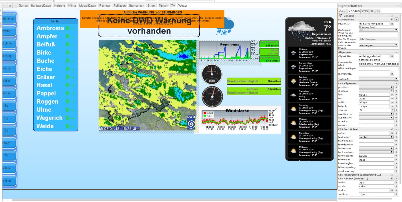

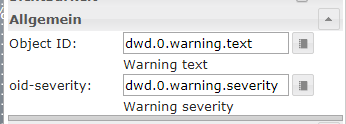

            Hallo

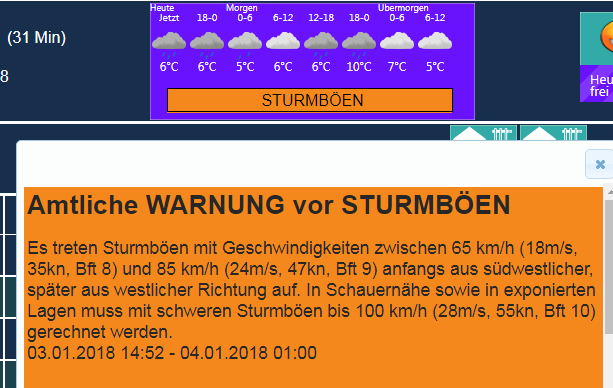

            Ich habe genau das mit 2 Widgets gelöst, die übereinander liegen.
            "DWD Wetterwarnungen klein" (z-Index-2)
            "jqui - container - HTML view in Dialog" (z-index-3)
            Dann noch eine DWD-View angelegt, die nur das Widget "DWD Wid gross" enthält.
            Bei Klick auf den jqui-Container wird dann der Dialog mit der kompletten Warnung angezeigt.

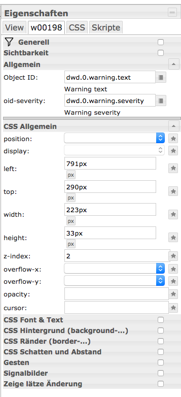

            Einstellungen "DWD Wetterwarnungen klein"

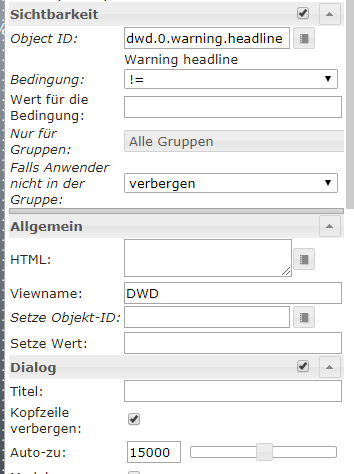

            Einstellungen "jqui Container"

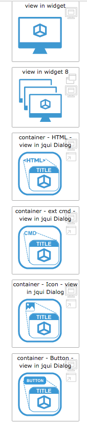

                  @rantanplan: Heißt das Widget tatsächlich jqui Container? Finde bei mir nur die:
                  • rantanplan
                    rantanplan last edited by
                    @pxstd:
                    @rantanplan:
                    "jqui - container - HTML view in Dialog" (z-index-3) `
                    @pxstd:
                    Das dritte von oben.

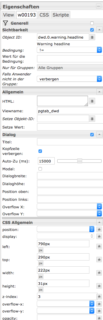

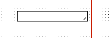

                      Okay - habe ich gemacht und auch die widgets übereinandergelegt (inkl. index), aber das ganze ist leider nicht klickbar.
                      • Widget klein angelegt
                      • Widget groß angelegt
                      • konfiguriert
                      • übereinandergelegt
                      Im Vis sehe ich nur widget klein, welches für mich nicht klickbar ist.
                        Hast du die Z-Indizes berücksichtigt?
                          pxstd last edited by
                          Yes.
                            Mach mal bitte einen screenshot

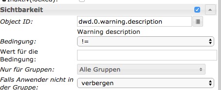

                                ich würde zwei Widgets nehmen.
                                Vorraussetzung: Dein View Hintrgrund ist weiß oder uni und hat keine Verlauf oder so.
                                1. Ein einfaches HTML Widget oder String Widget, dass den Text "Keine DWD Meldung" anzeigt.
                                Z-Index klein
                                Sichtbarkeit:
                                dwd.0.warning.descript = leer/niente/nix
                                1. Ein Dialog Widget, das einen Dialog öffnet, der dann die Meldung anzeigt (hast du ja schön gebaut).
                                Z-Index groß, passgenau drüber legen (sollte etwas breiter und höher sein, damit das darunterliegende "Keine DWD Meldung"verdeckt ist.
                                Sichtbarkeit:
                                dwd.0.warning.descript != leer/niente/nix
                                CSS-Hintergrund: white
                                Text oder Inhalt oder OID nach Belieben (zB Headline der Meldung)
                                Funktioniert so:
                                Wenn keine Meldung wird das 1. Widget angezeigt und das 2. Widget ausgeblendet.
                                Wenn Meldung, dann umgekehrt und du kannst auf das 2. klicken und so den Dialog öffnen.
                                Pix
                                  Ich finde den Ansatz von rantanplan sehr gut!
                                  Aktuell habe ich die 2 Widgets übereinandergelegt und korrekterweise wird das jqui Widget angezeigt, aber es fehlt die Meldung im Widget.
                                  Idee sollte ja sein, dass auf dem jetzt blanken Widget ebenfalls die Warning Headline eingeblendet wird.
