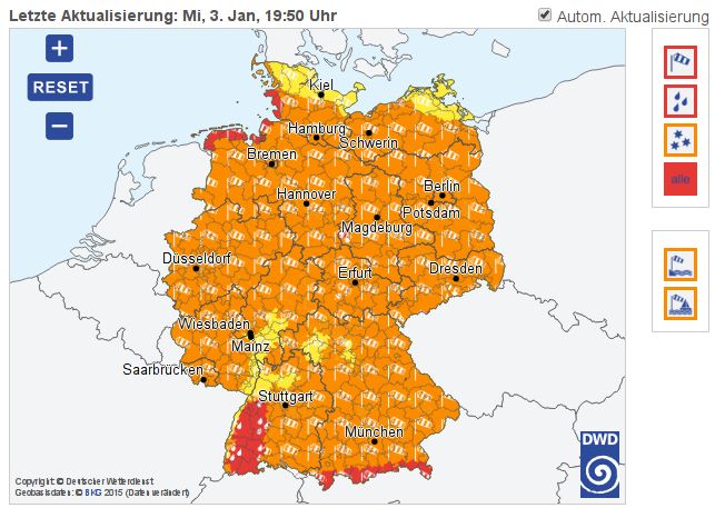

                          Ob du Warnmeldungen bekommst, kannst du doch auch schon in den Objekten sehen. Wenn da nichts steht, gibts heute keine Warnungen, was ich mir grad heute nicht so richtig vorstellen kann :),dann liegts vielleicht an der Adapterkonfiguration, oder eben, wenn da ne Warnung steht, dann haut das Widget nicht hin!
                          Enrico
                            @RappiRN:
                            Wenn da nichts steht, gibts heute keine Warnungen, was ich mir grad heute nicht so richtig vorstellen kann ,dann liegts vielleicht an der Adapterkonfiguration, `
                            Da muss ich dir recht geben:
                            Ich sehe im Moment keinen Kreis in dem es keine Meldung gibt
                            Rainer

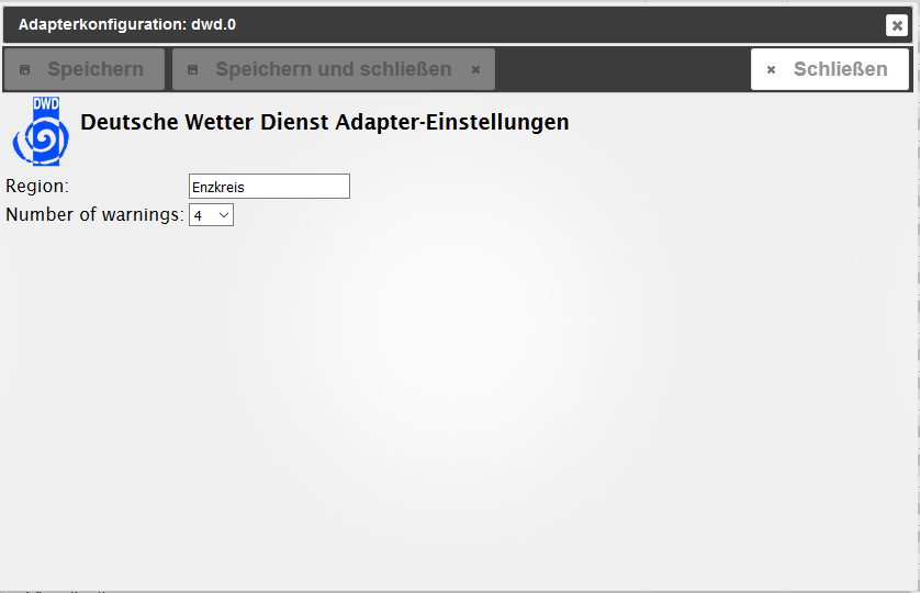

                                          Wo kann man da noch was einstellen. Ich kennen nur diese beiden Punkte:
